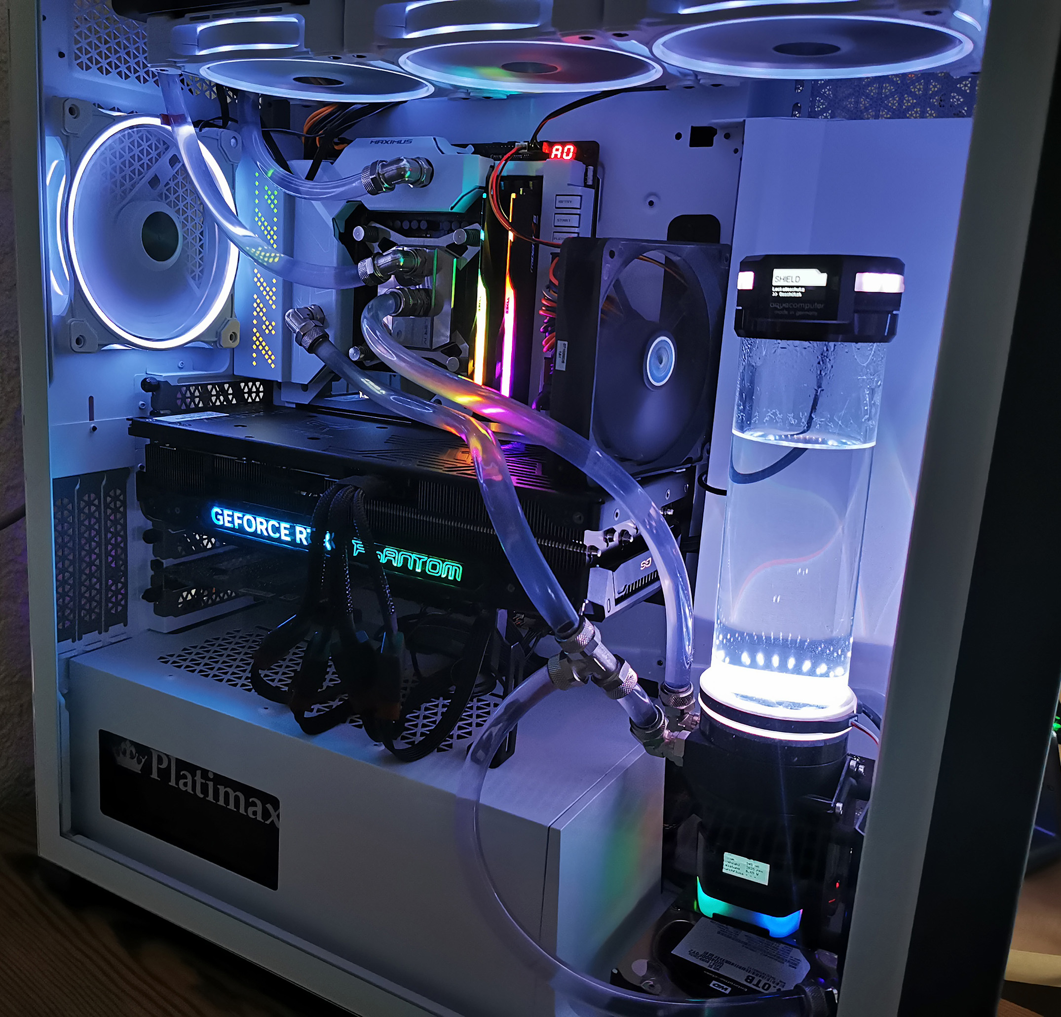

Schönen guten Morgen in die Runde,
ich habe mir letztes Jahr eine neue Wakü für das neue System gegönnt und habe letztens (Mitte Oktober) Leakshield eingebaut.
Zuerst zu den wichtigsten Komponenten:
Pumpe: D5 Next
AGB: Ultitube D5 200 Pro
Mainboard: ASUS Z690 Formula (welches einen eingebauten Wasserkühler für die VRM hat)
Radiator: Alphacool NexXxoS XT45 420mm V.2
Verschlauchung:
Schlauch Tygon E3603 13/10 mm klar
Leider etwas unglücklich gewählt, da ich es vorher nicht wusse.
Zum Weihnachtsurlaub möchte ich es aber auf 16/10mm umrüsten.
Aktuell lasse ich die Pumpe bei 35% laufen, was die Schläuche zwar auch leicht quetscht, aber nicht so stark wie bei 50-60%.
An der Kühlleistung hat sich aber nichts geändert. Die ist sehr gut.
Die erste Zeit habe ich geschaut, das Leakshield sauber ins System zu integrieren.
Es dauerte, bis ich passende Werte gefunden hatte, wie man an den Screenshots anhand der Pumpenlaufzeit erkennen kann.
Es handelt sich dabei um keine Leckagen, sondern um nicht geeignete Einstellungen, da die Pumpe recht oft nachsaugen musste.
Das habe ich letztendlich zum einen dadurch gelöst, dass ich etwas Wasser aus dem System gelassen habe, um mehr Luftvolumen für den Unterdruck bereitzustellen, und zum anderen habe ich die Pumpendrehzahl auf 35% gesenkt, um den Unterdruck niedriger zu halten, da es mir schien, dass es bei größeren Unterdrucken zu mehr Pumpenlaufzeiten führt.
Das Ganze war nun seit 10/11.11 sehr stabil wie man anhand des Diagramms erkennen kann. Die Laufzeiten von Leakshield erfreulich niedrig.
Seit gestern stellte ich fest, dass es eine Art plätschern gibt/gab. Gestern erstmals so richtig festgestellt. Die Zeit davor eher nur leicht hörbar.
Gestern habe ich das System schon gewendet, so gut es ging und es geschafft, dass viel Restluft aus dem Radiator entwichen ist.
Anhand des Leckage Indikators, welcher bei ca 50-60ml/h hängte, war mir klar, dass da etwas nicht stimmt.
Heute Morgen habe ich den Rechner eingeschaltet und Leakshield musste sofort nachpumpen, was in der Zeit vom 10./11.11 nicht notwendig war.
Auch war ein sehr lautes Plätschern zu hören. So laut, dass ich dachte, es läuft etwas aus, was nicht der Fall war.
Also habe ich das System wieder gewendet. Die Pumpendrehzahl manuell geändert, wechselnd von 20-100% und Leakshield das System entüften lassen.
Nun hat sich alles stabilisiert und Aquasuite zeigt grade eben eine Volumenänderung von schwankend -10 bis 50ml/h an, bei Last natürlich mehr, da sich die Wassertemperatur ändert.
Der Leckageindikator ist bei 0ml/h.
Jetzt wollte ich nur zur Sicherheit nachfragen, ob hier auch schonmal jemand sowas erlebt hat?
Und vor allem wo kommt die Luft über Nacht her?
Die Zeit davor war das ja auch nicht der Fall.
Luftblasen kann ich aktuell keine in den Schläuchen sehen, was darauf schließen lässt, dass das System ansich dicht sein sollte.
Die Verschraubung ist dicht. Alles scheint gut abzudichten.
Ich habe zwar schon seit 2006 Wasserkühlungen in meinen Rechnern, aber erst seit kurzem sammle ich Erfahrungen mit Leakshield.
Über Infos würde ich mich sehr freuen und bedanke mich schon im Voraus für Eure Unterstützung.
Viele Grüße

DungeonKeeper1
Dienstag, 29. November 2022, 14:00
Die Situation hat sich aktuell wieder gebessert. Bisher war nur einmal nachsaugen notwendig. Und zwar gestern für ca 4-5sek.
Der Unterdruck blieb seit dem Abschalten heute morgen um 5:00Uhr fast gleich bis zum Zeitpunkt dieses Posts.
Das Problem mit der vielen Luft konnte ich nicht herausfinden. Ich kann es mir nur so erklären, dass eine noch vorhandene Luftblase soweit verschoben wurde, dass sie in der Vorkammer des Radiatoranschlusses landete, wodurch ein enormes Plätschern, fast dem eines Wohnzimmerspringbrunnens, erzeugt wurde. Anfangs hörte es sich an, wie Wassertropfen.
Diese konnte ich scheinbar nun lösen, denn das Kühlsystem ist nun leise.
Ich arbeite nun auch weiterhin mit der niedrigen Pumpendrehzahl, da dadurch ein geringerer Unterdruck ausreicht, das System zu sichern und die Schläuche dennoch nicht zu sehr zu belasten.
Die Kühlleistung wurde dadurch nicht schlechter.
Und was mich sehr freut, ist der Umstand, dass trotz etlicher Aussagen im Internet noch keine Trübung des Wassers durch auschwaschen des Weichmachers im Tygon E3603 Schlauch sichtbar ist.
Scheinbar ist diese Gefahr doch nicht so groß wie ich angenommen hatte.
Grade mit höheren Pumpendrehzahlen hatte ich Probleme, Leakshield sauber zum Laufen zu bekommen. Dies scheint mir nun gelungen zu sein.
Es ist schon etwas tüfteln erforderlich, aber jetzt scheint es zu klappen.
Mir ist aufgefallen, dass seit der Nutzung von Leakshield die Schlauchverschraubungen lockerer geworden sind. Diese prüfe ich nun an und wann auf korrekten Anzug.

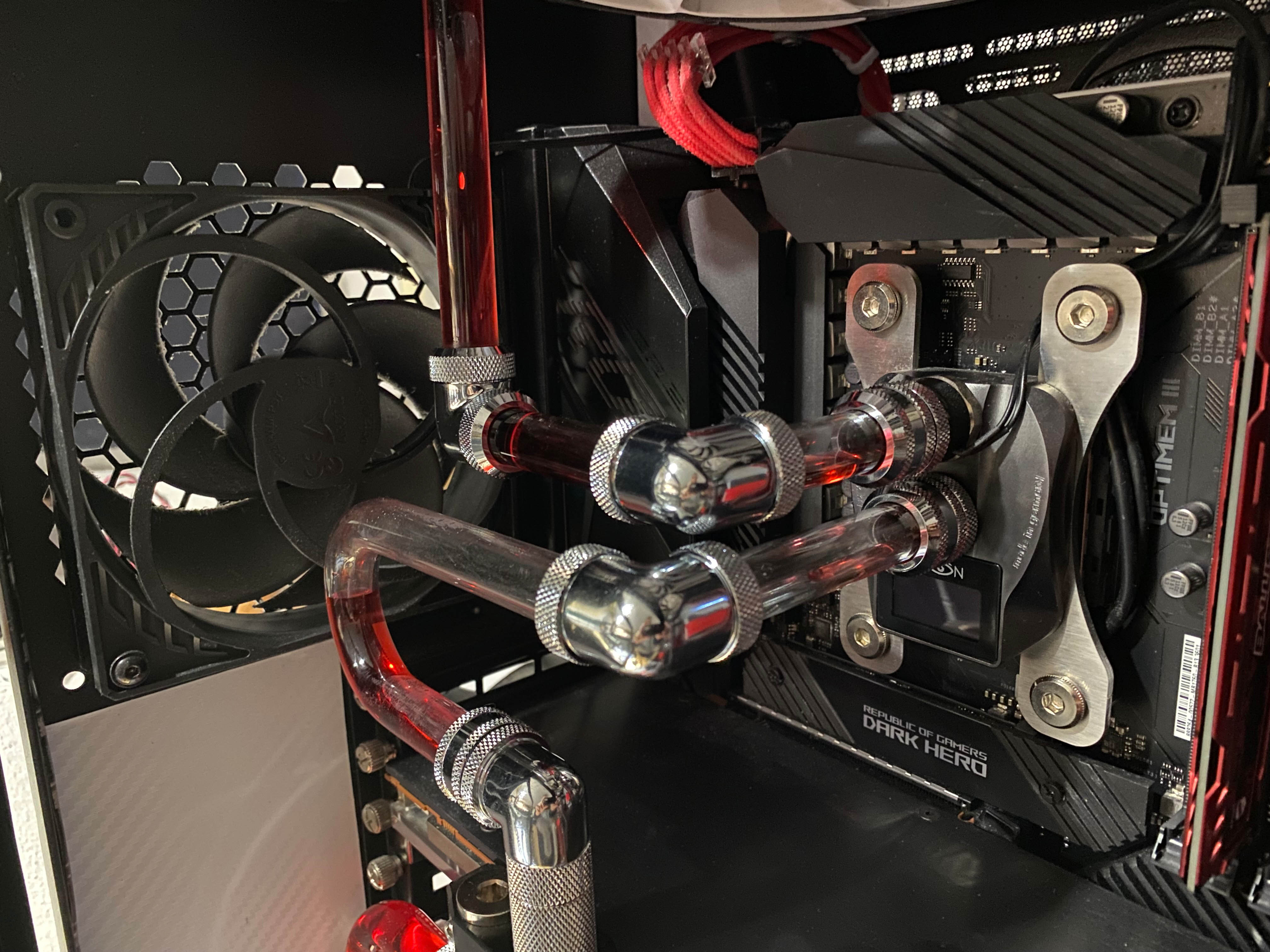

Bei mir hat es das Silikonfett an allen Dichtungen der Fittings gebracht und das letzte festziehen, natürlich von Hand, nicht mit Gewalt.
Nach meinem letzten Umbau sah es morgens in meinem System so aus, siehe angehängtes Bild :D

Nein, das Foto war nach dem Zusammenbau, ich habe beim Umstieg auf Hardtubes alle O-Ringe mit Silikonfett massiert, es sollten keine Reste am O-Ring sein.
Mein Problem waren die nicht fest angezogenen Verlängerungen und der Haltering am ersten Fitting nach der GraKa.
Ich hatte in der Vergangenheit aber auch schon drehbare 90° Bögen, die extrem undicht waren, merkte man aber auch daran, wie leicht sie sich, out of the box, drehen liessen.
Ich habe auch noch immer eine Undichtigkeit direkt vor meinem Frontradiator, der ist aber glücklicherweise ein X-Flow und daher rauscht die Luftblase morgens immer einfach durch, wenn die Pumpe anläuft.
Da kann es nur der drehbare Winkel sein, alles andere habe ich überprüft, da es aber nicht weiter stört habe ich es so gelassen, mein System pumpt momentan alle 8 - 10 Tage nach, wenn ich nicht zwischendurch einen Fillleveltest mache.
