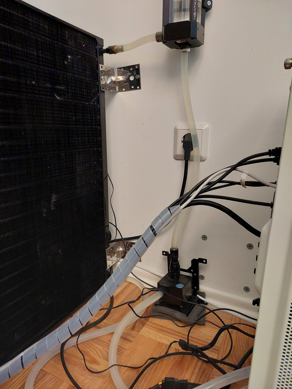

Guten Tag,
ich bin meiner aktuellen Pumpe unzufrieden und würde gerne auch hier zu AquaComputer wechseln.
Aktuell habe ich eine EK-XTOP DDC 4.2 PWM Elite (https://www.ekwb.com/shop/ek-xtop-ddc-3-…cetal-incl-pump)
Diese "singt" leider bei Betriebstemperatur (ca. 30°C) und normalen Durchfluss (50l/min) und das nervt hart. :thumbdown:
Die Pumpe(n) stehen entkoppelt bei meinem Setup schon seit Jahren frei auf dem Boden hinter dem Gehäuse. Siehe Foto. Das möche ich auch nicht ändern.
Damit befindet sie sich am tiefsten Punkt. Genau darüber ist der Ausgleichsbehälter. Die "arme" Pumpe muss durch CPU, kleinen Raditator im PC-Gehäuse, GPU Block und einen
Aqua Computer Aiplex Evo 1800. Die Airplex steht hochkant neben der Pumpe. Siehe hierzu auch das Foto im Anhang. Oberhalb der Pumpe ist ein Schnellverschluss :whistling: .
Nun meine Fragen ?( :
1, Würde eine D5 (Next) hier was bringen was die Lautheit angeht? Meinetwegen auch mit dem Messing-Top.
2. Da ich einen Aquaero 6 habe und einen mps hilft mir eine D5 Next nicht viel von der Ausstattung her. Würde auch die normale D5 mit PWM und Ultitop helfen?
3. Ist die Mechanik baugleich?
Vielen Dank und Grüße :thumbsup:
Tim
PS. Ich hatte in den vergangenen 20 Jahren bisher nur eine Eheim 1046 und eine enermax NeoChanger. Die EK ist quasi die Dritte.

Montag, 5. Dezember 2022, 12:18
zu 1. Kann ich nicht beantworten, da ich bisher keine DDC hatte, die D5 NEXXT ist bei mir bei 65/Leistung unhörbar, gehe ich höher höre ich sie leise.
zu 2 und 3. Welche D5 Du nimmst ist egal, die Pumpe kommt immer vom gleichen Hersteller, im Falle der D5 NEXT wurde eine Steuereinheit drangesetzt, bei den anderen D5 wird halt nur das Label des Herstellers draufgeklebt, die einzige Außnahme ist die VPP755 von Aquacomputer, die ist keine D5, taugt aber auch nichts :)
Ob Du also mit einer D5 glücklicher wirst kann Dir niemand sagen, Du kannst es nur versuchen.

Wie soll ich dann mein Arbeitszimmer heizen? Pellets sind zu teuer geworden und keinen interessiert es. Bei Strom gibt es immerhin bald einen Preisdeckel. Aber lassen wir das.
Ernsthaft:
Die D5 hat ja 3,7 m / 370 mbar Förderhöhe und die EK-DDC 5,2 m.
Den Zahlen nach sollte die DDC also leichter das Wasser Bergauf durch den Airplex schieben und nicht anfangen zu krächtzen/singen. Hat die D5 da konstruktionsmässig einen Vorteil z.B. wg. "Hubraum"?
Montag, 5. Dezember 2022, 15:45
In einem geschlossenen Kreislauf gibt es nur beim Befüllen ein Bergauf.
Die Wassersäule trifft eine Aussage zum maximalen Druck, den die Pumpe aufbauen kann, also wie restriktiv Dein Loop sein darf, bevor Du keinen Durchfluss mehr hast.
