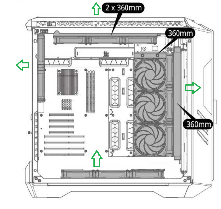

bbyg80
Montag, 3. April 2023, 13:09
@m4jestic Danke für die ausführliche Antwort - das hilft mir sehr weiter. Vor allem das mit dem Befüllen war interessant. Soll ich alles (zB Radiatoren) vor dem Zusammenbau mit destilliertem Wasser durchspülen? Ich denke das könnte nicht schaden.
Hab heute den Ultitop Dual D5 Mirror Black und eine weitere D5 Next bestellt. Den Durchflusssmesser high flow NExt gibt es leider aktuell nicht mehr. Wird aber nachbestellt sobald verfügbar.
Den Ultitube 200 Standalone + Leak Shield werde ich dann kombinieren.
Der Ultitop Dual Mirror Black ist laut Beschreibung ziemlich schwer, das sollte bei der Geräuschdämmung etwas helfen.
Das Lüftersetup ist zum Glück nicht in Stein gemeißelt, daher frage ich vorher lieber die Profis :) Falls es wen interessiert, das Gehäuse ist ein CoolerMaster HAF700EVO. Anbei ein Bild, mit meinem bisherigen Plan. Der seitliche Radiator bläst auch hinaus. Alle anderen Lüfter (die ohne Radiator, also unten und hinten) blasen Frischluft hinein.
Habe ich einen Denkfehler oder ist es nicht genau das was Du als 2. Beispiel angeführt hast?
Edit: Laut Bild blasen die hinteren Lüfter raus, da habe ich mich vertan. Die sollen hineinblasen.
»bbyg80« hat folgendes Bild angehängt:
Dieser Beitrag wurde bereits 1 mal editiert, zuletzt von »bbyg80« (3. April 2023, 13:11)
Montag, 3. April 2023, 14:14
Das passt so, das ist genau das zweite Setup was ich beschrieben habe.
Wassertemperatur wird ein wenig schlechter sein, da die Gehäuse-Innentemperatur wahrscheinlich so 5-7°K über Raumtemperatur liegen wird.
Nicht optimal, aber okay. So habe ich es auch.
