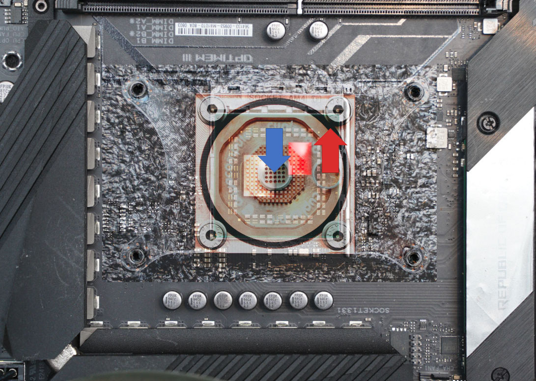

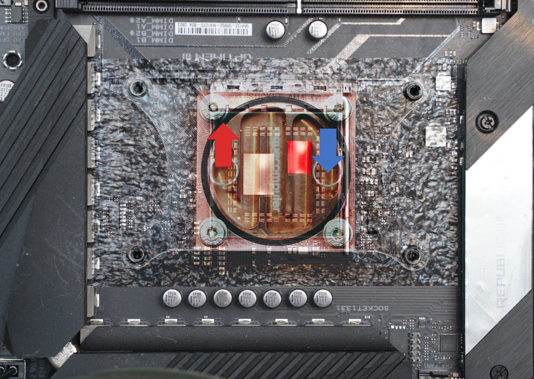

PauliDerMaulwurf
Mittwoch, 2. August 2023, 15:02
Geht problemslos:
1.)https://extreme.pcgameshardware.de/threa…/#post-11182499
2.)https://extreme.pcgameshardware.de/threa…/#post-10963681
Sofern Aquacomputer auch weiterhin Zubehör bereistellt ...
https://shop.aquacomputer.de/index.php?cPath=7_2334_47_50
... wirst du den auch noch in 20 Jahren einsetzen können.

TabuTron
Mittwoch, 2. August 2023, 15:27
Danke sehr, das ist sehr hilfreich!
Und ja, die Aufwaertskompatibilitaet der Kuehler durch immer noch erhaeltliche Montageplatten ist einer der Gruende, warum er immer noch im Einsatz ist. Der hat schon diverse Platten auf diversen Prozessoren gehabt, von Pentiums ueber Athlons bis zu Core-I und eben jetzt Ryzen.
Sehr interessant ist, dass der Original-Kanal-Cuplex den 5800X besser kuehlt, als der modernere Cuplex Pro. Im zweiten Artikel wird ja erklaert, warum das so ist.
Hmm, ich habe noch einen davon in der Kiste, vielleicht sollte ich dafuer mal eine AM4-Halterung bestellen und den tauschen...Durchfluss liegt so bei 100L/h, da sollte der Kanalkuehler ja im Komfortbereich sein.

PauliDerMaulwurf
Donnerstag, 3. August 2023, 10:47
Schätze das auch sehr :thumbsup: . Hoffentlich behält das Aquacomputer auch für die nächsten Jahrzehnte bei.
Im anderen kühlt der Cuplex Pro besser als der Cuplex. Wobei hier unterschiedliche Revisionen des Cuplex Pro mit unterschiedlicher Struktur getestet werden.
