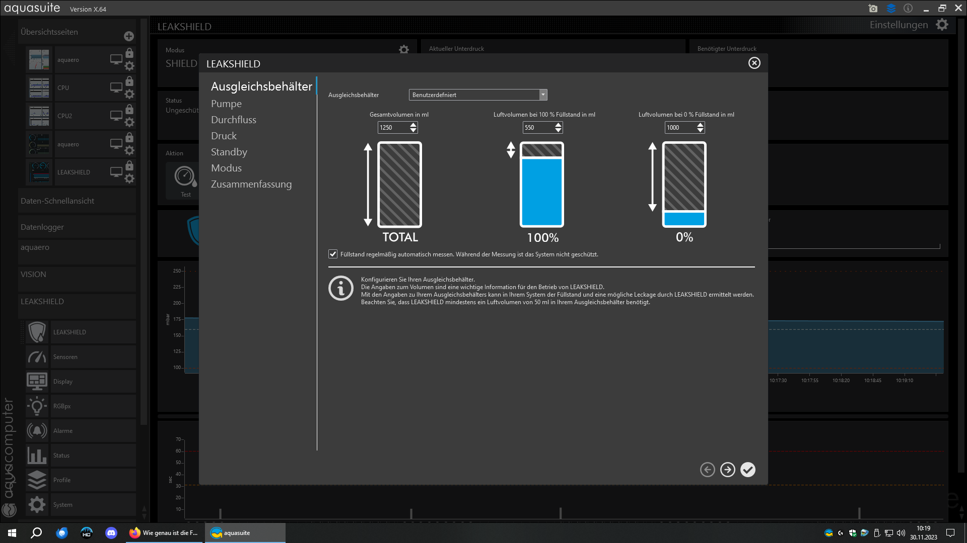

Zum wie die Messung funktioniert, das LS lässt Luft in den Behälter und misst dann wie viel Milliliter abgepumpt werden um den drück um x Millibar zu verringern. es misst also die Luft in deinem AGB.
wenn du z.B. 100ml bei Atmosphärischen Druck Luft hast und 50ml abpumpst ist der Druck nur noch 1/2 Atmosphärisch.
PS: du misst auch Luft mit die nicht im AGB ist, da diese sich auch ausdehnt, das das aber ein bisher dauere macht es die Messung ungenau, las dein System ein bisschen laugen, dann sollten sich die Messungen stabilisiere

Du hast dort unter den 3 Ausgleichbehälter eine Checkbox zum aktivieren / deaktivieren von den regelmäßigen automatischen Messungen.
So eine Einstelloption suche ich schon ewig nur konnte diese nie finden. Habe mich riesig gefreut als ich sie bei dir auf dem Bild gesehen habe nur das kuriose.........
die gibt es bei mir nicht. :?: :?: :?:
Muss ich da was umstellen um diese automatische Messung deaktivieren zu können??
Samstag, 2. Dezember 2023, 00:04
Keine Ahnung, vielleicht Dropdown-Menü oben auf dem selben Bild auf Benutzerdefiniert.
Sonst fällt mir nicht viel ein vielleicht auch weil ich noch auf Vers x64 bin
Dieser Beitrag wurde bereits 1 mal editiert, zuletzt von »EnigmaG« (2. Dezember 2023, 00:11)
neuer Benutzername
Samstag, 2. Dezember 2023, 01:05
Habe die Info bekommen das dies nicht mehr deaktivierbar ist :rolleyes:
