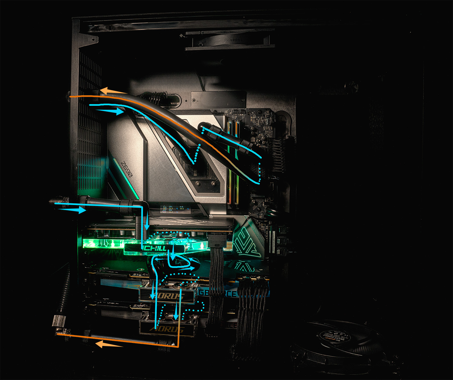

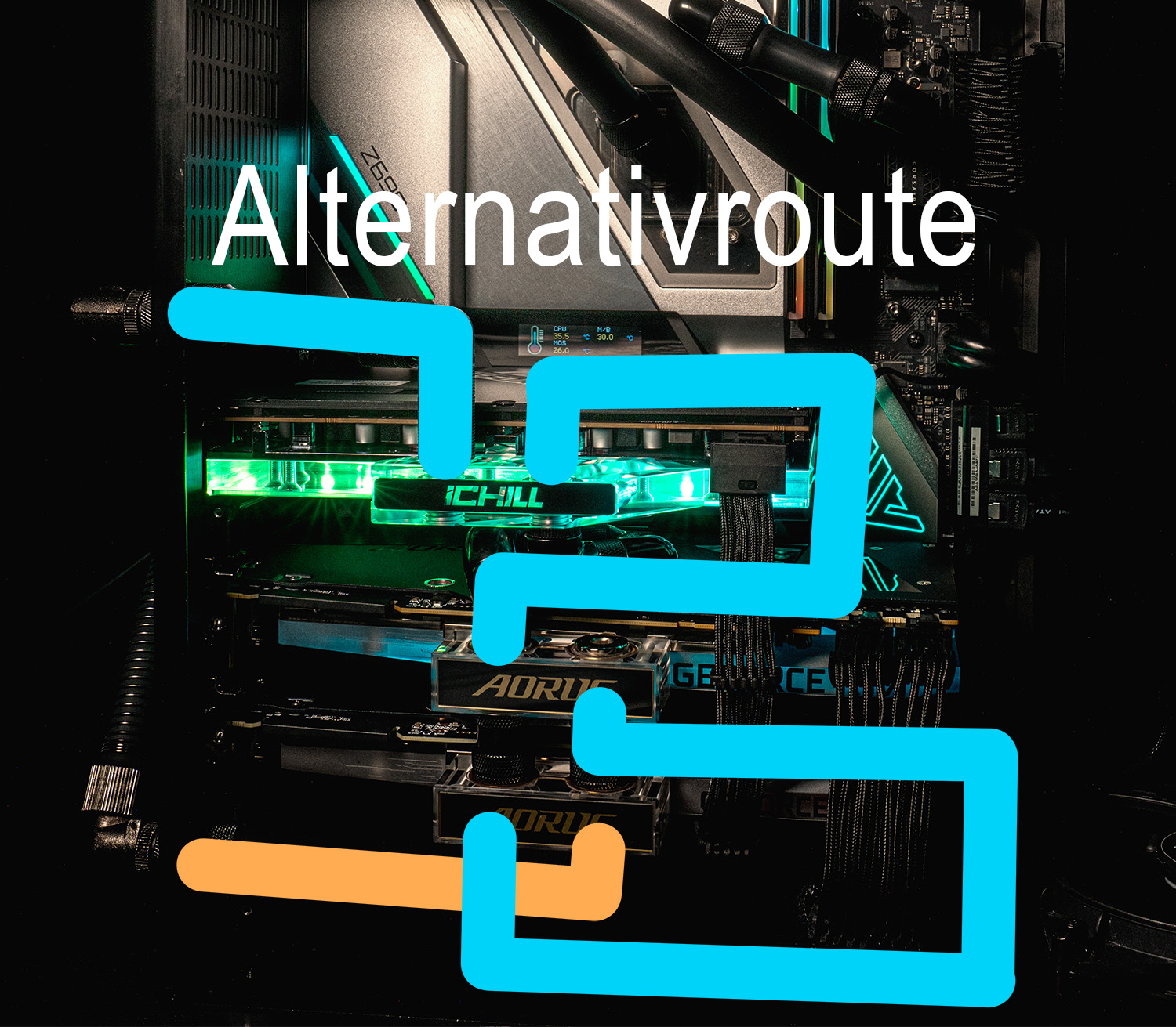

Auch die Verrohrung der unteren beiden Grakas ist seltam. Gehst du da in einen Eingang rein, gegenüber raus und in den Eingang der drüber wieder rein und bei den Ausgängen auch so ähnlich?
Ich glaube nicht, dass sich da die Flüsse gleicht aufteilen.
Grüß dich mein Lieber. :) Das kommt dir seltsam vor weil es unkonventionell durch den mangelnden Platz der 3 Karten wurde. Es ging nicht anders zu realisieren.
Du musst bei Grafikkarten ja immer über Kreuz gehen, weil sie links den Ein- und rechts den Ausgang haben. So ist die Lamellenführung.
Die meisten nutzen hier den Trick und verbinden sowohl die oberen als auch die unteren Ein- und Ausgänge, quasi Dual Tunnel. Dafür gibts extra SLI Verbinder.
Du lässt links das Wasser komplett durchlaufen in alle GPU Eingänge gleichzeit. Ist also ne Parallel statt Reihenschaltung.
Der Nachteil, so spricht man, das der Druck bei jeder nächsten GPU nachlässt (Wasser sucht sich ja den leichtesten Weg) und somit die erste und vorletze GPU zu wenig abbekommt und schlechter kühlt.
Besser wäre die Reihenschaltung, dann müsstest du aber quer gehen. Von rechts nach links. Dananach haste den Rechner voller Schläuche. Es sei denn du kaufst dir neue Terminals, ich meine solche gibt es (aber nur wenn alle GPUs identischer Bauform).
S-Adapter ginge auch, WENN du keine unterschiedlichen Grafikkarten hast. Und exakt hier ist mein riesen Disaster. Keiner hält sich an irgendwelche Normen und dank Aorus, die keine 4090 Waterforce WB designed haben :cursing:...
kann ich nicht von oben nach unten arbeiten durch alle 3 GPUs. Und nein, man kann nichtmal Anschlüsse dazwischen verlegen weil der Rahmen zu dick ist. Also bin ich hin und habe Reihen und Parallelschaltung kombiniert.
Dabei habe ich eine 360 Grad Schlange konstruiert, erkennt man schwer auf dem Bild. Die besteht aus 7 Adaptern und ist undicht geworden, weshalb ich nochmal 2 Stunden Konzeptionierung machen musste um ne neue Lösung zu finden.
Das heisst, die wichtigste GPU NR.1 bekommt von mir volle Power Durchfluss ohne Teilung, nur die GPU 2 & 3 teilen sich einen Fluss, also ab hier Parallelschaltung.
Warum das ? Weil zwischen GPU 2 & 3 ist nur 20mm Luft, es gibt KEINE Adapter und keine Tüllen, keine Kreuzverbindung möglich. Die einzige Möglichkeit waren zwei SLI-Adapter Parallel
Das heisst das was du als komisch empfindest, ist das Resultat von Aorus, danke.
Für dich hab ich das mal eingezeichnet damit es verständlicher ist.
Ich hab immer noch den starken Verdacht, dass durch die Y-Anschlüsse unterschiedliche Durchflussmengen hasr.
Du das kann wirklich sein, das möchte ich gerne herausfinden. Sobald der Kontakrahmen hier ist, bau ich alles wieder aus und ein. Und dann einmal nur mit CPU Kühlung und dann wieder inkl. GPUs.
Danach die Temperaturen beim Stresstest vergleichen.
Das Problem mit dem AGB hab ich ehrlich gesagt nicht verstanden.
Ist es ein einzelner AGB oder einer mit Pumpe dran ?
Einzelner AGB (alter runder Eisbecher) . Darunter die Eisdecke und eine VPP655pwm. Das was du auf Bild 03b gesehen hast, ist ein "direkter" Anschluss ohne Schlauch. Der AGB ist auf der Eisdecke direkt oben am Top montiert. Jetzt aktuell, habe ich aber ein Schlauch dazwischen weil ich den AGB in die Höhe gesetzt habe und die Pumpe auf den Boden.
So jetzt hab ich dank dir ^^ aber was interessantes herausgefunden, ich habe eine falsche Anleitung damals heruntergeladen die wohl gar nicht zu meinem Eisbecher gehörte. Ich war auch in der Annahme das die seitlichen Anschlüsse alle Eingänge und die unteren immer Ausgänge wären, weil das Wasser ja nach unten zur Pumpe "fallen" muss.
Ist aber nicht so. :D Habe mir sogar die 3D Modelle vorhin angeschaut. Was ne Tragödie, soviel Stunden.
