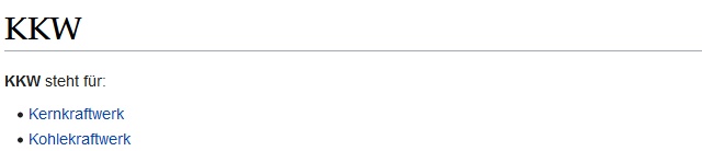

hmm... mein erster Arbeitgeber hatte was mit Bergbau, Tagebau, Kohleabbau, Kohlekraftwerke etc. zu tun und für mich ist KKW die Abkürzung für ein Kohlekraftwerk (siehe Screenshot unten) was meine ehemalige Region - wo ich noch immer oft bin - mit Strom versorgt 8)
Das, was du sicherlich meinst, ist für mich ein AKW :D
Ein und die selbe Abkürzung für 2 verschiedene Kraftwerke finde ich nicht gerade prickelnd.
NEIN NICHT DEIN FEHLER :thumbsup:
nur halt "verwirrend" für den ein oder anderen.
Meiner Meinung nach, auch wenn es für viele klar ist, sollten wir nicht so viele Abkürzungen in Raum werfen wenn diese nicht eindeutig sind und man verwechseln könnte :rolleyes:

Ist bei unseren grossen Kuehlwassersystemen im KKW auch nicht anders.
Tja, das Problem der deutschen Sprache, dass Kohle und Kern beides mit K anfaengt ;-)
Aber ja, sorry, die moegliche Verwechslung habe ich nicht erkannt. Ich meinte das K in Kern.
Wobei das fuer das Thema unerheblich ist, geschlossene Kuehlkreislaeufe gibt's in beiden Kraftwerkstypen und in beiden funktionieren sie ganz genauso.
