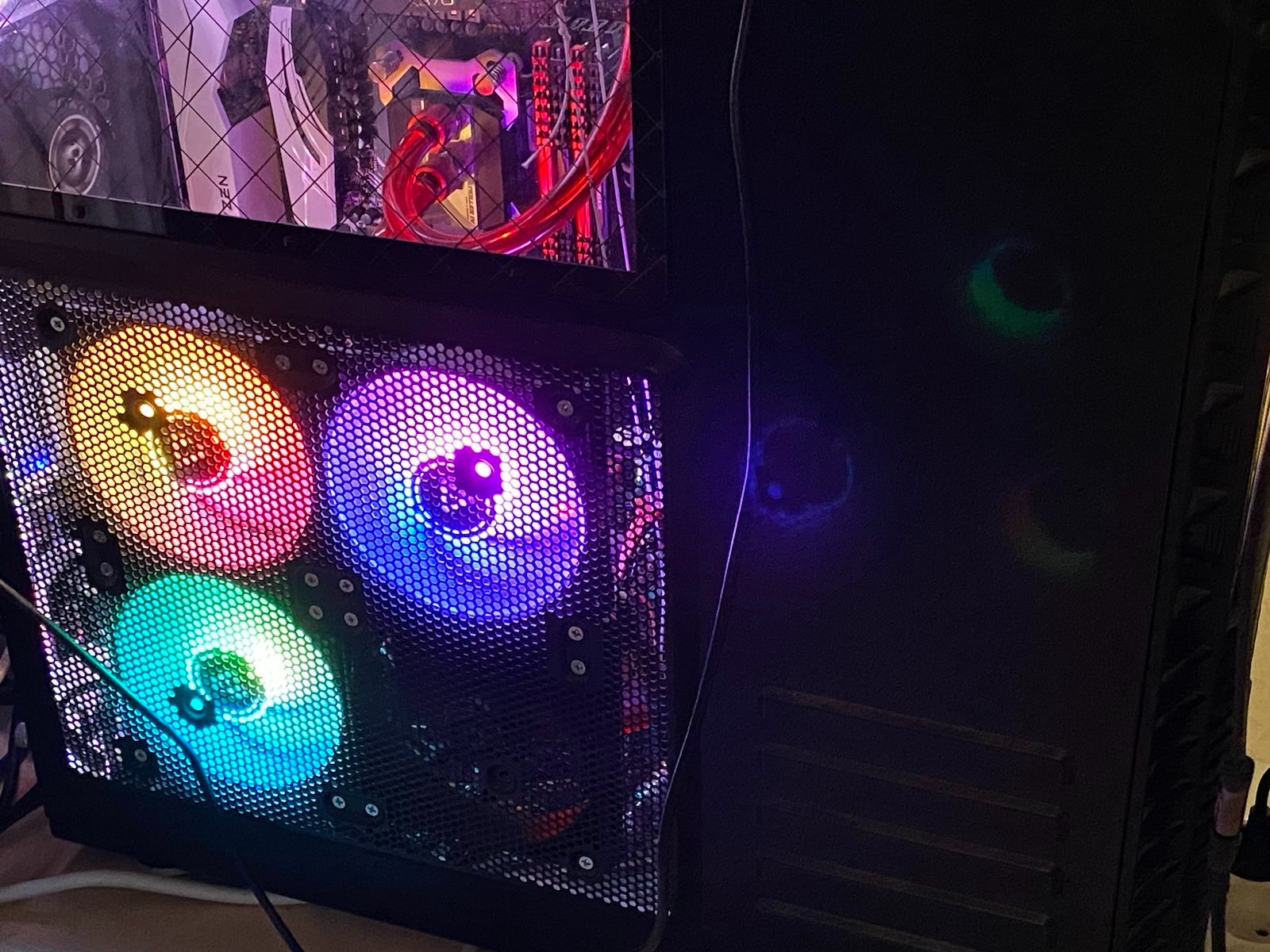

»Taubenhaucher« hat folgende Datei angehängt:
höhh Nr. 4 streikt :P
3 an einem Kanal und alles ist gut.
