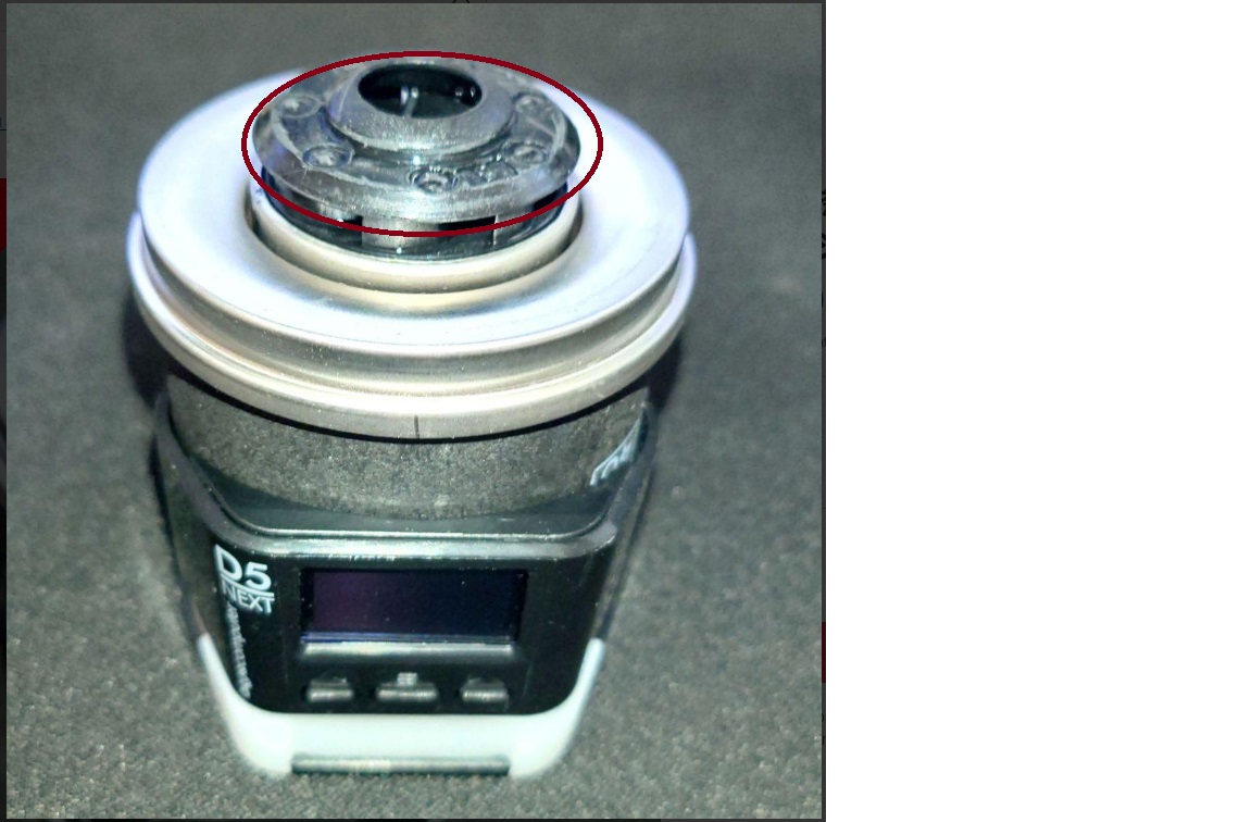

Hi zusammen,
ich hab mal meine neue D5 Next Ultitube auseinandergenommen und gesehen das am Pumpenrad oben der Plastikkopf Scheuerstellen hat.
Dieser geht bei Benutzung oben in den gefrästen Alusitz.
Wenn man das jetzt bissl reinigt und mit dünn Silikonfett für Pumpen einschmiert läuft das Teil auch bei 100% Leistung butterweich.
Siehe Bild:
Montag, 8. April 2024, 11:29
Wenn das Ding Scheuerstellen hat, dann wurde entweder Pastell-Scheuermilch als kühlflüssigkeit verwendet.
Oder der Rotor hat eine Unwucht.
Egal wie, musst du mir dennoch erklären, warum du der Meinung bist, dass sich Silikonfett an dieser sich sehr schnell durch das Wasser (mit ständig wechselnden Temperaturen) bewegende Stelle, die scheinbar auch noch scheuert, dauerhaft hält ?(
Starfoxfs
Montag, 8. April 2024, 16:08
Scheuerstellen hat es oben auf dem Plastik.
War auch nur nen Versuch das leise zu bekommen.
Die D5 Next ist ja neu 3-4 Tage alt.
Bei mir rasselt es jetzt wieder, hattest Recht das hält sich nicht sehr lange.
zwischen 80-100% Rasselt/Klappert der Rotor.
Mr. Krabs
Montag, 8. April 2024, 16:19
Wenn es rasselt ist Luft in der Pumpe.
Starfoxfs
Montag, 8. April 2024, 16:33
Denke ich auch.
Leider geht die Luft sehr langsam und schwer raus. Unten hängen ein paar Luftbläschen am Filtergitter (Ultitube 150 Pro).
Kühlflüssigkeit nehme ich ausschließlich Double Protect DP Ultra.
Mr. Krabs
Mittwoch, 10. April 2024, 23:31
Ich empfinde den Filter im Ultitube auch als "Schwachstelle". Aufgrund der Viskosität und/oder der Oberflächenspannung ist die Luft nicht wegzubekommen. Man hat Luftblasen direkt unterm Filter. Da geht nichts durch. Da hilft nur n Leakshield.
Freitag, 12. April 2024, 07:20
Wenn sich die Bläschen am Gitter sammeln macht der Filter seine Arbeit gut.
Starfoxfs
Freitag, 12. April 2024, 09:26
Ich glaube mehr Probleme machen die Bläschen ums Pumpenrad herum.
Bekomme meine nicht leise, ab 80% rattern.
Gegendruck hat nix gebracht, Silikon war schnell wieder raus (hatten wir ja oben schon geschrieben).
Leichtes klopfen, drehen in alle Richtungen und und und.
Hab alles schon probiert.
Muss mal bei Aquacomputer anrufen, vielleicht hilft ein anderes Pumpenrad.
Starfoxfs
Montag, 29. April 2024, 09:35
Meine D5 Next war jetzt auch bei Aquacomputer, der Motor wurde getauscht, anscheinend ist das "Pumpenrad" jetzt auch ausgewuchtet.
Sind so kleine Metallstäbchen in der Mitte drin.
Seitdem keine Probleme mehr mit Rasseln auch bei 100% nicht :thumbup:
Donnerstag, 2. Mai 2024, 12:21
Man könnte meinen ich hätte das im zweiten Post geschrieben :D
