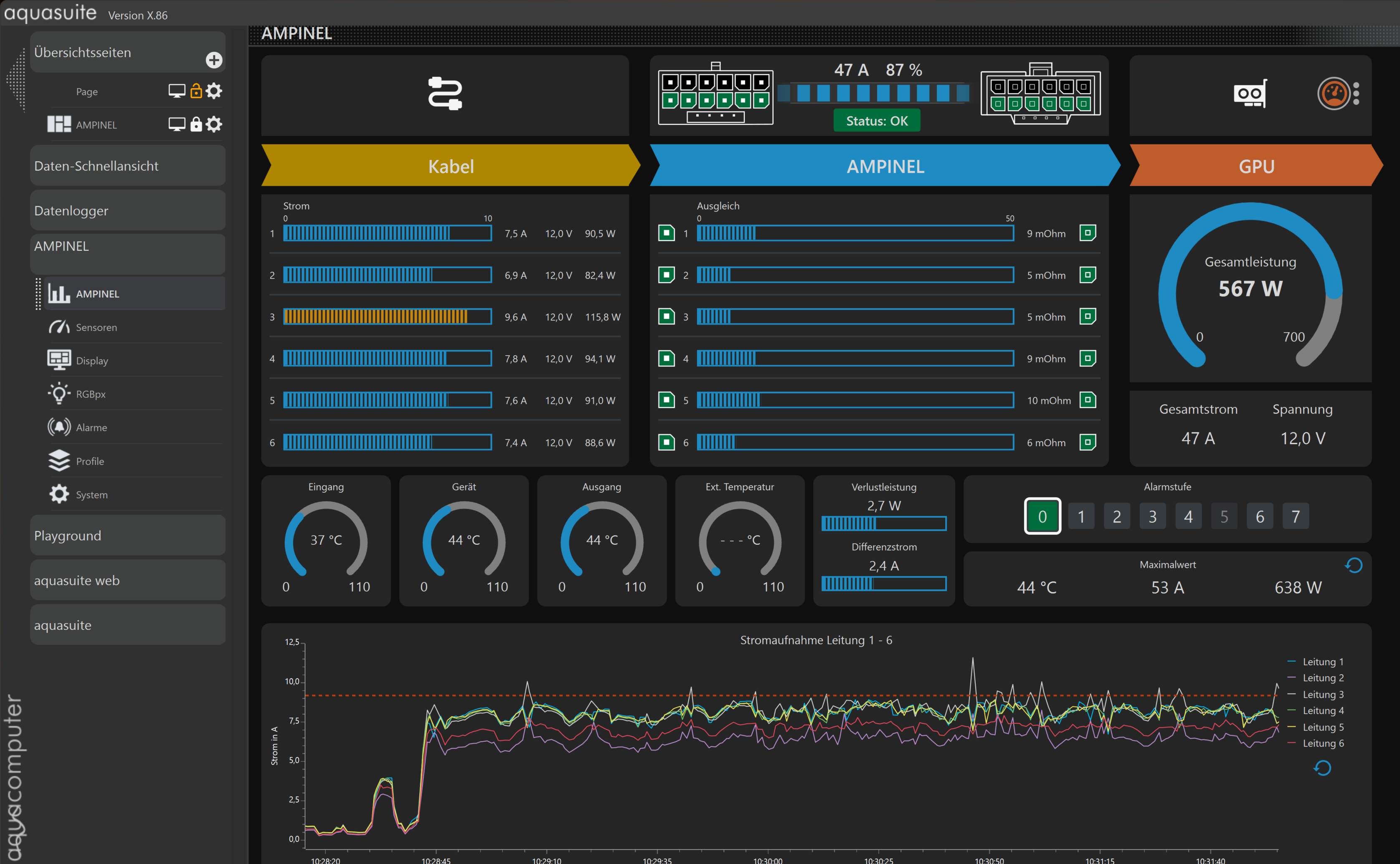

Meins ist auch gerade angekommen, allerdings habe ich eine Frage: Entspricht das euren Qualitätsansprüchen? Für 100 € wirkt die Verarbeitung etwas unsauber.
Der Stecker wird zusätzlich eingegossen. Was sich trivial anhört ist an der Stelle gar nicht so einfach. Die Oberfläche wird dabei leider nie perfekt homogen. Hier steht im Endeffekt die Funktion im Vordergrund. Bei dir wurde seitlich offenbar noch ein Überstand entfernt. Da hätte man im Anschluss tatsächlich mehr Sorgfalt walten lassen müssen, damit es zumindest vernünftig aussieht.
Gut, Gerät scheint ordnungsgemäß zu funktionieren, Optik ist mir relativ egal, mein Build ist eh mehr "Form follows Function". Habe Furmark bisschen laufen lassen.

Die Verteilung unterhalb von ca. 9 A funktioniert

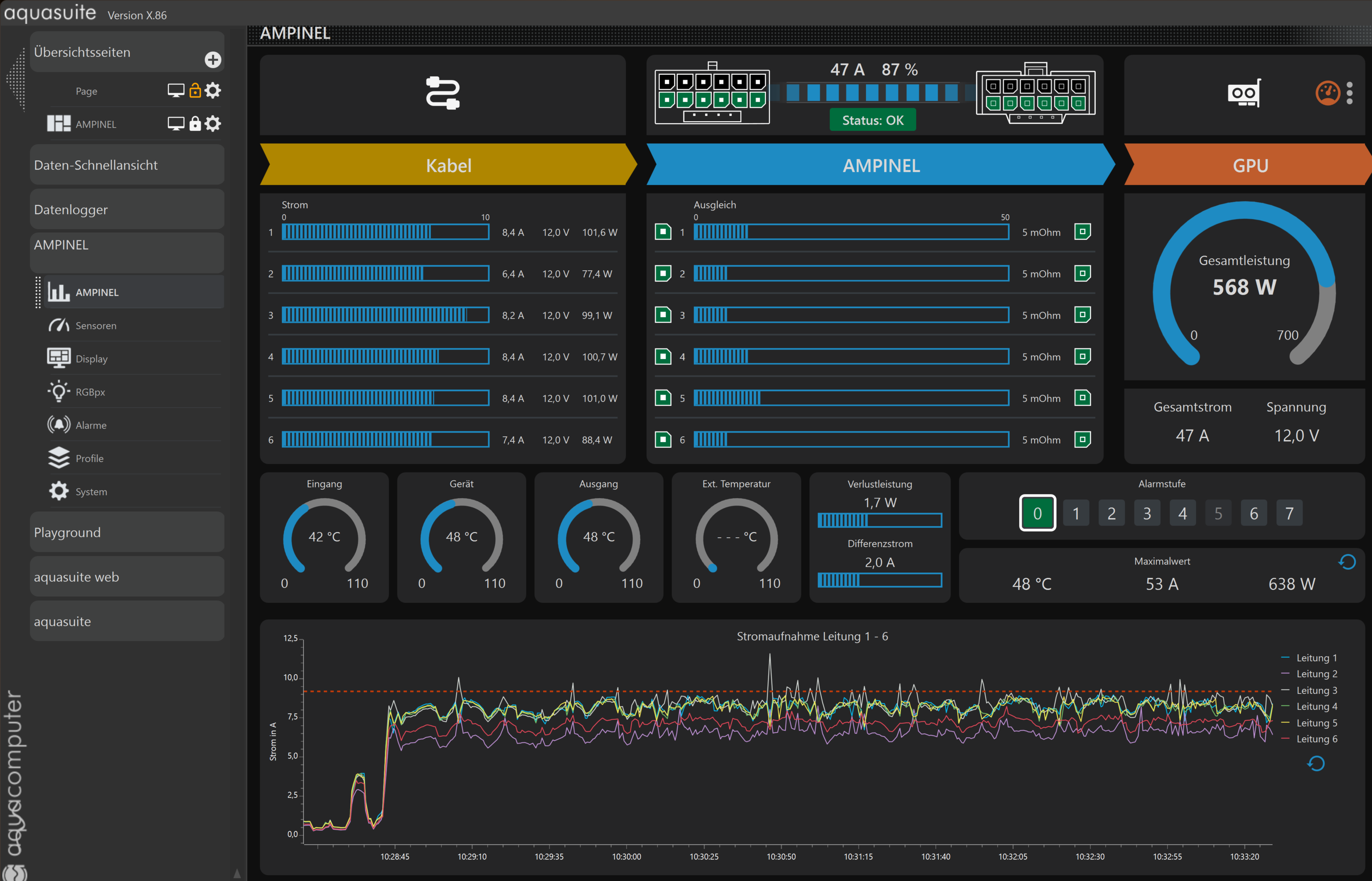

Heute, 11:30
Bei mir sieht es so aus - es sieht so aus als hätte Ampinel was zu tun :)
Getestet hatte ich mit dem eingebauten Belastungstest.

Heute, 11:44
Sehe ich auch so!
