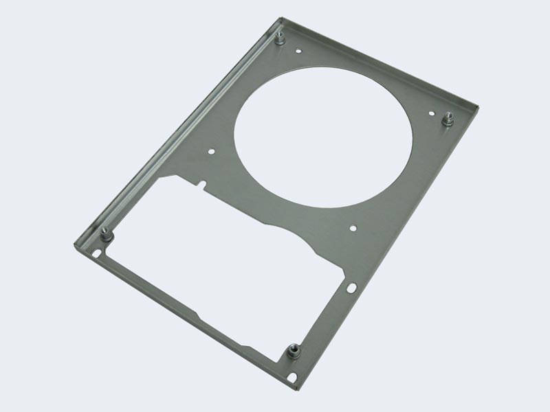

So sollte es angeblich funktionieren - wie man ganz klar sehen kann sind die Lüfteraussparungen an der völlig falschen stelle - zumindest wenn man das Netzteil richtig herum einbaut.
Ansonten verrichtet der Aquatube jetzt aber nen prima Dienst im Gehäuse, und das Beleuchtungsmodul wirft prima seinen Wasserschein an die Decke. :)
Ja, hab mir n paar Schnitzer mit dem Dremel erlaubt - wollte halt ne runde aussparung, damits von innen auch einwandfrei aussieht :-/

Leider ist dieses Foto nur auf Anfrage erhältlich und steht leider nicht unter "Produkte" oder so (habs zumindest nicht gefunden ;) ), deshalb stell ich es mal hier rein.
Zum Vergleich mein "richtig" herum montiertes Netzteil mit der Blende.
