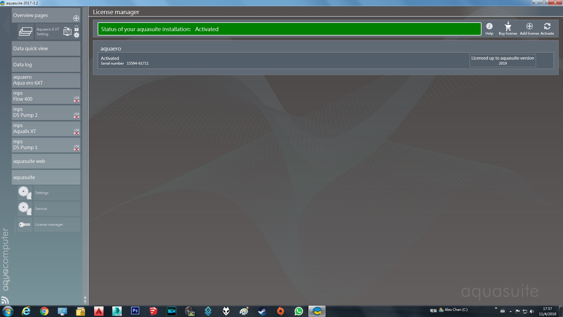

alexchan0829
MPS Not connected
Mittwoch, 11. April 2018, 12:51
Dear all
My device update software and firmware after
Not connected MPS
please help me
Thanks All
»alexchan0829« hat folgende Dateien angehängt:
  • Aqua A.jpg (267,06 kB - 262 mal heruntergeladen - zuletzt: 9. November 2026, 22:09)
  • Aqua B.jpg (263,26 kB - 243 mal heruntergeladen - zuletzt: 26. November 2026, 18:17)
  • Aqua C.jpg (244,01 kB - 265 mal heruntergeladen - zuletzt: 18. November 2026, 08:05)
Dieser Beitrag wurde bereits 2 mal editiert, zuletzt von »alexchan0829« (11. April 2018, 12:54)
