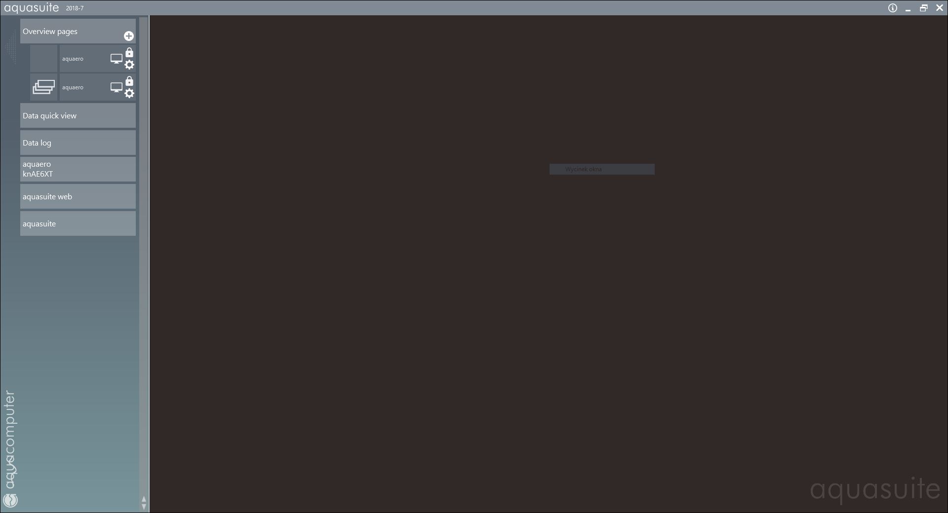

kn5
Mittwoch, 31. Oktober 2018, 18:39
Ok, I already update firmware on different machine. Now I unplug QUADRO and try tommorow to connect to my computer.
Thank You.
Edit:
Today I connect QUADRO to my PC and OS detect it but Aquasiute not..
»kn5« hat folgende Dateien angehängt:
