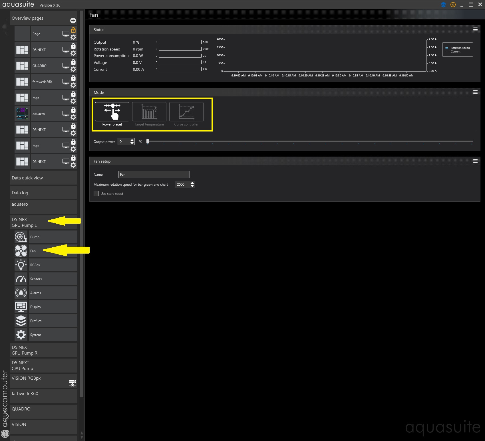

How do you have aquasuite configured?
PumpNoob
Montag, 17. Mai 2021, 01:24
Attached.
»PumpNoob« hat folgendes Bild angehängt:
