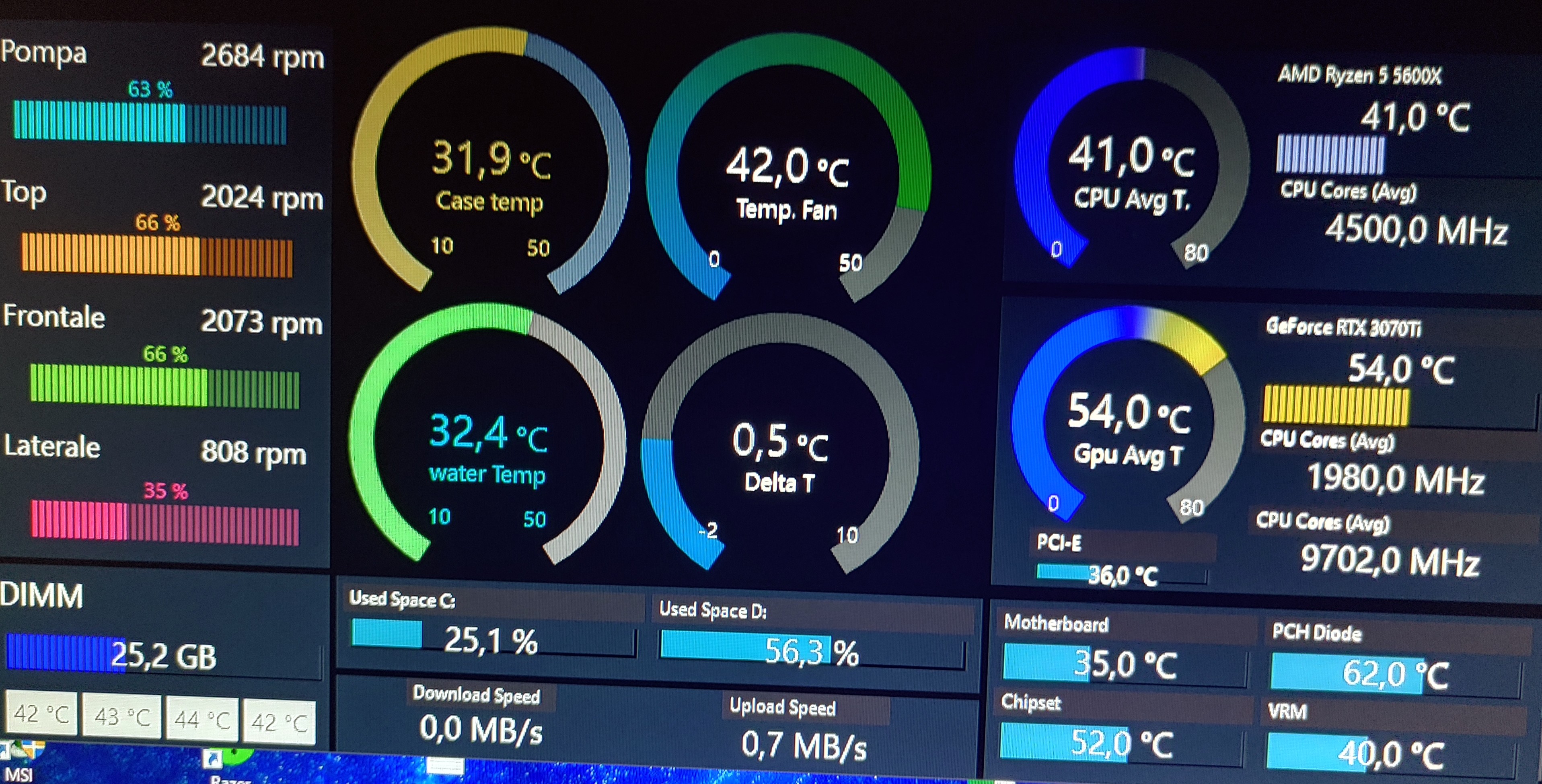

Samstag, 14. Juni 2025, 21:34
Btw temps looks fine i believe with ff14 and helldiver2 opened
»n3rz001« hat folgende Datei angehängt:
