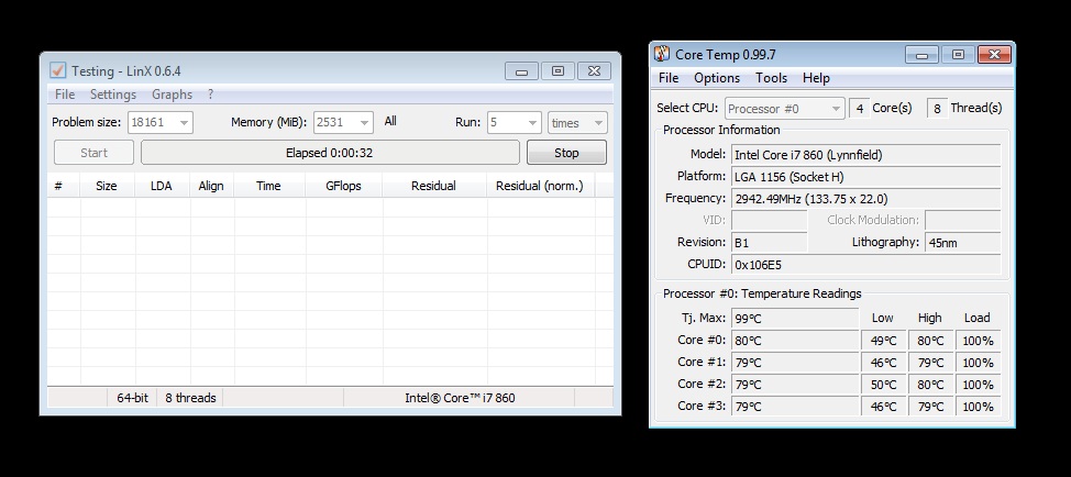

Oh Mann, da hab ich die Seite mit den Pins wirklich nur abgetätschelt bit einem Zewatuch und die Hälfte der Pins geschrottet. Was soll ich jetzt machen? Gibts den Pindeckel evtl auch einzeln?

Jogibärs Post habe ich leider nicht mehr gelesen. Da war die WaKü schon zerlegt. Aktuell habe ich die Platte auch wieder auf dem kryos drauf - Temps stimmen bisher auch. Aber hab Angst, dass durch die zusammen gedrückten Pins evtl schnell wieder eine Verstopfung kommt.
edit: Temperaturen sind schon wieder gestiegen, weiss nicht was ich noch machen soll.

Sag doch mal, wie hochsteigen denn die Temperaturen?

Wenn ich LinX starte bin ich ruck-zuck bei 80 Grad bei meinem i7 860@default

Radiator hast genug verbaut und ist auch sauber? Bei den Temperaturen würde ich eher auf zu wenig Durchfluß oder sowas tippen, aber nicht gleich den neuen Kühler zerlegen. Bau dir doch ein Filter mit ein um evtl vorhandene Verschmutzungen zu fangen. Wenn dir das von AC zu teuer ist, ein Dieselfilter vom Auto leistet auch gute Dienste sieht dafür aber nicht so elegant aus ;)

Also gestern habe ich ja alles zerlegt. Pumpe und Radi wurden gespült. Den kryos habe ich auch sauber gemacht. Dann alles wieder zusammengebaut, neue Schläuche verlegt etc.
Gestartet - gute Temps. LinX 40min-run - gute Werte im 45-50 Grad Bereich. Und dann heute morgen schon wieder so miese Werte (siehe oben).

Im kryos war dort wo die IN-Bohrung ist etwas "Schleim". So grünlich und ziemlich wenig. Marke des Wasserzusatzes weiss ich jetzt nicht, weil auf der Flasche nichts draufsteht - aber es war schon eine bekannte Marke.

ich würde das system zusammensetzen dann eine essig-wasserlösung einfüllen dann an den komponenten die durchflussrichtung tauschen (alles ausser agb und pumpe natürlich) auch am radi weil da sammelt sich einiges.Wie gesagt einen spritfilter (z.b. vom golf 2 mit vergaser) einbauen und dann den atx brücken und mal so ne stunde oder so laufen lassen dann müsste sich alles im filter sammeln.

Ich habe den Wasserfilter von AC nach dem großen airplex 1800 gesetzt, so fließt nur gefiltertes Wasser in meinen Cuplex Pro, und ich bin echt beeindruckt wieviel sowas bringt. Ich kann es jedem, der Düsenkühler oder Kühler mit Pins verwendet, wärmstens empfehlen. Den Filter reinigen ist viel bequemer, sicherer und geht schneller.
