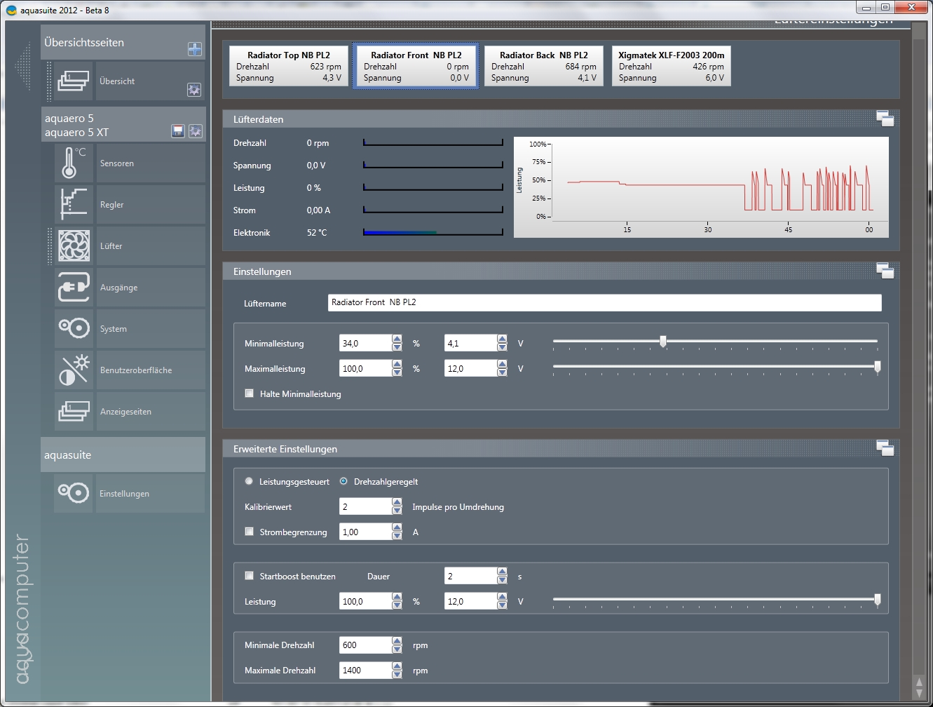

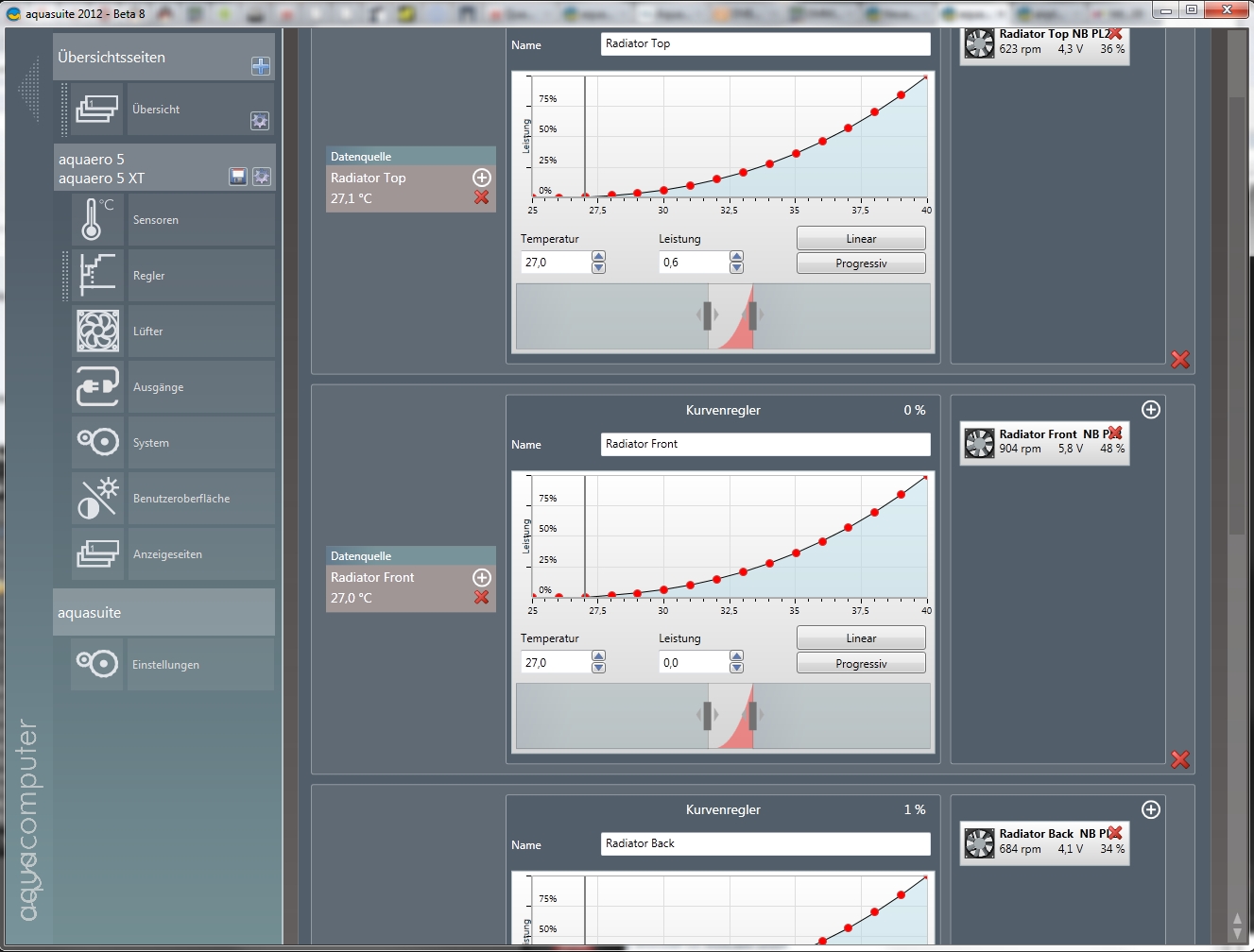

Hallo, ich suche gerade einen Fehler und komme nicht weiter, vielleicht fällt einen von euch etwas auf das ich übersehe.
Ich habe bei meinen Lüftern am Frontradiator es so eingestellt das sich diese erst bei 28° einschalten doch seit einiger Zeit haben die angefangen PingPong mit der Drehzahl zu spielen obwohl der dazu gehörige Sensor erst bei 27° angekommen ist.
Ich hoffe man kann es in den beiden angehängten Bildern erkennen.

So wie ich die Kurven interpretiere, ist der Einschaltpunkt bei 26.5°C, oder les ich das falsch? Der Drehzahlgraph stellt eine typische Regelschwingung dar, bedingt dadurch, dass die Kurvenregler keine Hysterese haben. Du musst versuchen, den Startpunkt so einzuregeln, dass der Lüfter die Wassertemperatur nicht sofort wieder unter den Einschaltpunkt drückt. Du kannst auch versuchen, den Startboost
und die Minimaldrehzahl soweit wie möglich runterzudrehen, dadurch wird die Tendenz zum Schwingen auch schwächer.

Um das ganze zu einen Abschluss zu bringen hier noch meine derzeitigen Erfahrungen.
Meine Art es lösen zu wollen klappt durchaus man darf nur nicht wie ich Anfangs bei den Kurvenreglern die unteren Werte alle auf "0" stellen denn dann fängt das System an PingPong mit den Lüfterdrehzahlen zu spielen.
In den 3 unten angeführten Beispielen geht es IMMER um den zweiten Kurvenregler der ein Lüfterset erst später zuschalten soll,
Default (klappt):
25° = 0,0%
26° = 0,1%
27° = 0,6%
28° = 1,8%
Mein Fehlversuch (PingPong Effekt nach einiger Zeit, klapp also nicht):
25° = 0,0%
26° = 0,0%
27° = 0,0%
28° = 1,8%
Erfolg:
27° = 0,0%
28° = 0,1%
29° = 0,6%
30° = 1,8%
Also einfach beim 2. Kurvenregler die ganze Kurve um x Grad nach oben schieben und schon passiert das was ich wollte ohne PingPong.

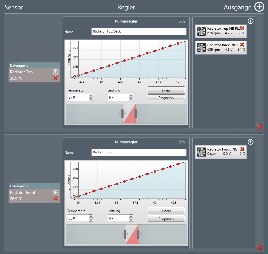

@drdeath - Danke für deine Antwort.
Bin mir nun nicht sicher ob die von mir 1,8% wirklich so scharf sind oder ob die FW im Aquaero nicht Probleme mit mehreren Temp Werten hat, die alle auf 0 stehen, denn mittlerweile habe ich vor 2 Tagen von Progressiv auf Linear umgestellt und da ist der erste Schritt 6,7% und ich bin nie aufs Bankett gerattert.
default Linear Kurve:
25° = 0,0%
26° = 6,7%
27° = 13,3%
Meine eigene für die Front Lüfter die sich erst später einschalten sollen.
29° = 0,0%
30° = 6,7%
31° = 13,3%
Das ganze funktioniert wunderbar und macht genau das was ich mir vorgestellt habe.
»Chello« hat folgendes Bild angehängt:
