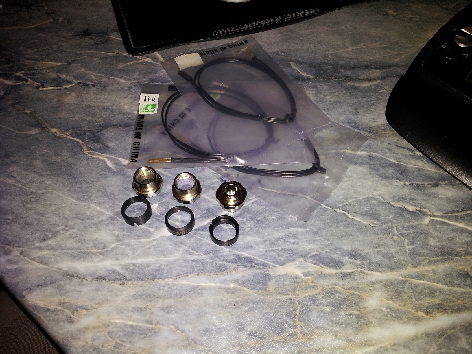

Hab auch schon ein paar defekte Sensoren die einen Offset von über 25° haben.
Edit:
Da muss man erst mal drauf kommen!
Die Sensoren sind normale Foliensensoren!
Der Plastikring wird nur drüber geschoben.
Gut das AC genug Ersatzsensoren mitliefert, jetzt weiß ich endlich wofür die Foliensensoren mitgeliefert werden ;)

@Seyer: Wo werden mehrere Foliensensoren mitgeliefert? Bei mir waren keine extra dabei. Und den Offset kann ich beim Aquaero 5 nur bis zu 6°C verändern. Oder lieg ich falsch (aktuelle Firmware 1018 )?
Donnerstag, 3. November 2011, 01:43
Also Beim laut Beschreibung liegen
- vier Temperatursensoren, Länge ca. 70 cm
bei allen Geräten mit dabei.
LT, PRO und XT der AE5er Serie.
leogecko77
Donnerstag, 3. November 2011, 13:50
Ja, aber die hab ich woanders verbaut :) . Ich dachte Du sprichst von den Wassertemperaturfühlern...
drdeath
Donnerstag, 3. November 2011, 13:51
Bei den tempsensoren mit Schraubgewinde ist nur der eine, eingebaute dabei. Was SeYeR meint, ist man kann einen der mit dem Aquaero gelieferten verwenden.
@SeYeR: Du bist kein besonders neugieriger Mensch, oder? Ich hatte das innerhalb von fünf Minuten nach Erhalt der Dinger raus, wie die aufgebaut sind....
Hier geht's zum RGBAmp
Freitag, 4. November 2011, 20:36
Nö, meine Zeit Wakü fing an als die Teile noch fest vergossen zum einstecken in P&C T-Stücke waren.
