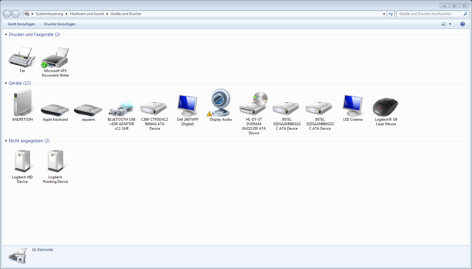

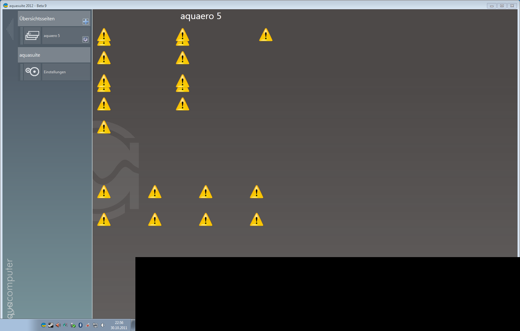

Hallo, ich habe im August ein Aquaero 5 LT gekauft und wollte es diese Woche endlich in Betrieb nehmen. Die Rahmendaten sind folgende:
Gigabyte GA-X58A-UD7
Windows 7 Home 64-bit alle Updates und Service Packs eingespielt
Leider kann die Aquasuite 2012 nicht dazu bewegen, überhaupt irgend etwas anzuzeigen. Ich habe das Aquaero an alle USB-Anschlüsse angeschlossen. Es wird überall vom System ohne Probleme erkannt. Nur die Aquasuite will nicht. Ich hab auch alles als Administrator ausgeführt etc. Das System ist an sich ziemlich jungfräulich, keine Virenscanner etc. da ich es nur zum Zocken benutze. Ich denke also, an störender Software wird es nicht liegen.
Die Aquasuite 2012 (Beta 9) zeigt nicht weiter an als viele gelbe Ausrufezeichen. Ich weiss nicht, was sie mir hiermit sagen will.
Da ich die LT gekauft habe, ist das Gerät für mich nun anscheinend völlig unbenutzbar.
Gibt es Hilfe? Wie kriegt man z.B. die Firmware-Rev. raus und wie aktualisiert man diese?
Ich hänge noch 2 Screenshots an:

Net schimpfen, immer erst mal warten. Der Screen mit den schönen Ausrufezeichen zeigt sich meiner Erfahrung nach dann, wenn die Verbindung zum Aquaero im laufenden Betrieb verloren ging. Ich verwende das AE5 ausschließlich an einer VM. Ich bekam den gleichen Screen, als ich es geflasht hab. Dabei startet es ja neu und geht dadurch der VM verloren. Hat es denn schon mal was anderes angezeigt als Ausrufezeichen?

Ich hatte bisher noch nie etwas anderes als diese Ausrufezeichen. Gleichzeitig ist aber die Anzeige im Gerätemanager immer völlig ok. Ich habe auch schon die USB Verbindung gekappt und wiederhergestellt. Windows macht dann seine üblichen Geräusche und im Gerätemanager ist alles da. Nur in der Aquasuite nicht.

so wie dein screenshot aussieht wird dein aquaero gar nicht gefunden. Also kann da auch nichts sinvolles beim importieren bei rauskommen.
Da muss ein reteiter für das aquaero 5 auftauchen. Also warscheinlich irgendwo ein Treiber oder USB Problem.

Von gar nicht gefunden kann ja auch nicht die Rede sein. Es taucht ja als Tastatur in der Systemsteuerung auf. Richtig angeschlossen wird es also schon sein. Ich werde daher das Gefühl nicht los, dass das Aquaero defekt ist.

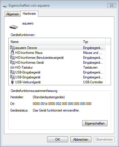

Ich hab's an 3 internen USB-Anschlüssen ausprobiert. Ueberall das gleiche Ergebnis. Wird im Windows erkannt, aber nicht von der Aquasuite.
Hier nochmal ein Screenshot, was erkannt wird von Windows. Sieht das bei Euch auch so aus?

Ich habe Win7 32bit, da sieht das bei mir anders aus, ich habe 9 geräte aber kein Aquareo Device. Hersteller ist auch Microsoft und ort USB-Eingabegerät. Du hast bestimmt extra USB treiber installiert, was passiert wenn du die mal deinstallierst?
