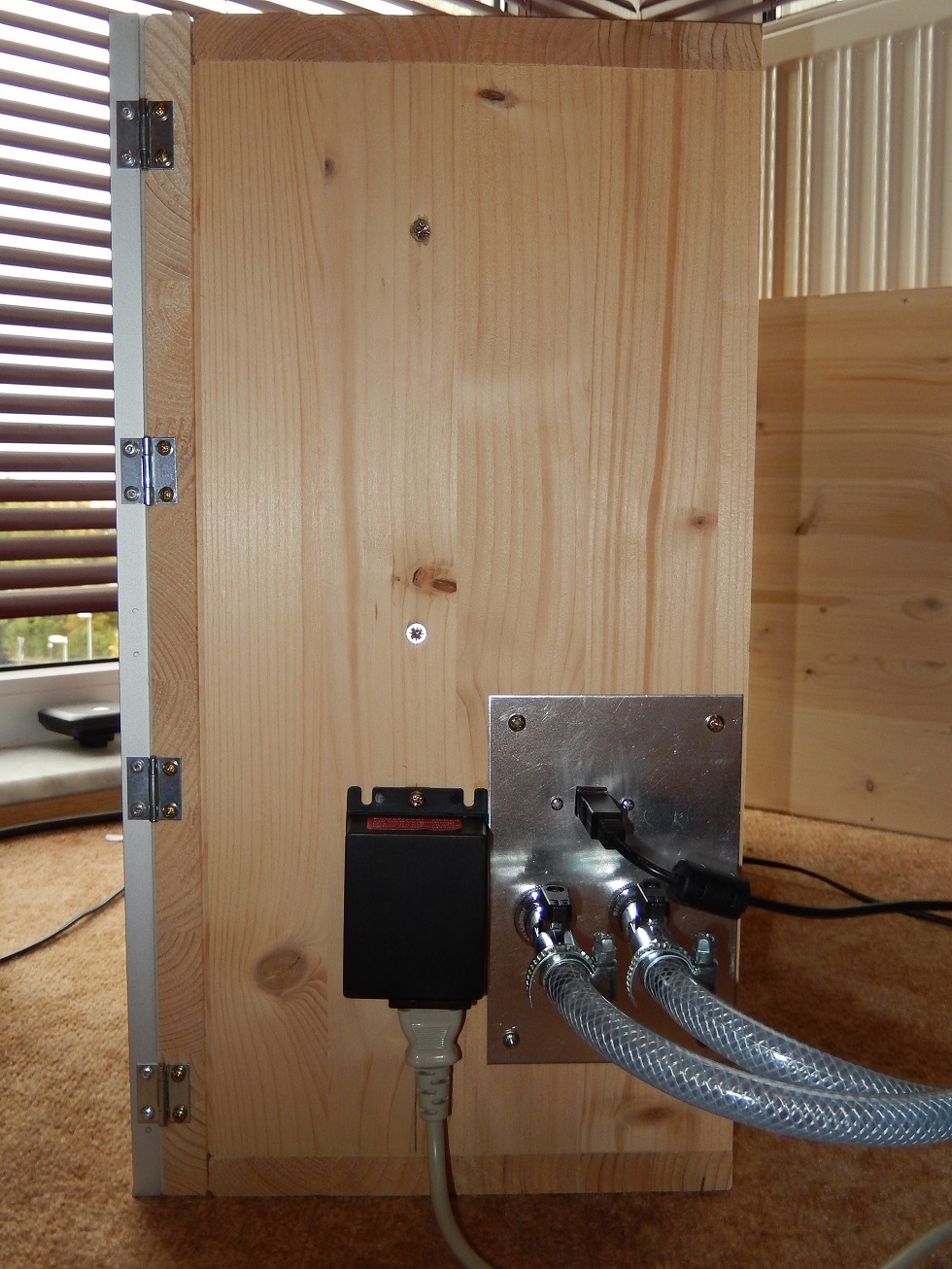

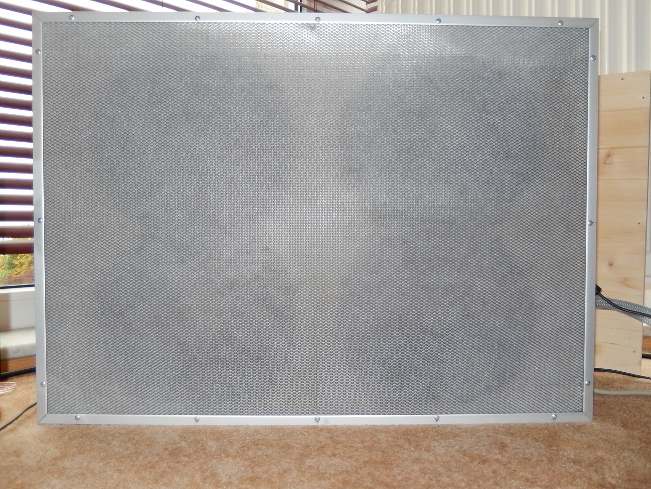

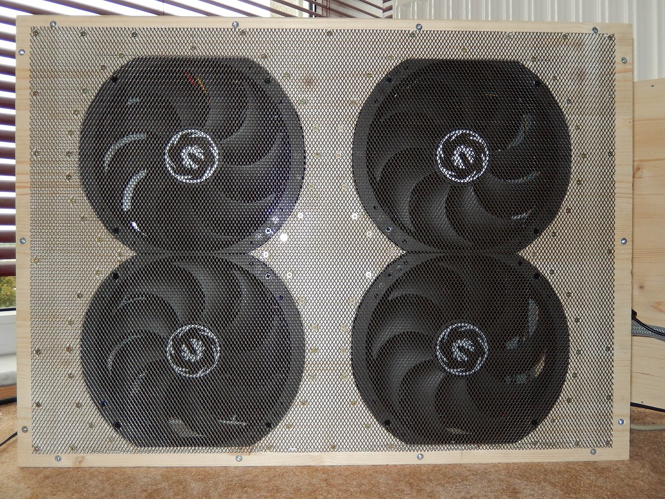

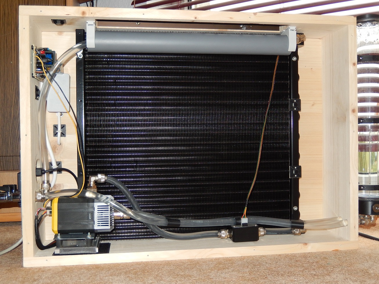

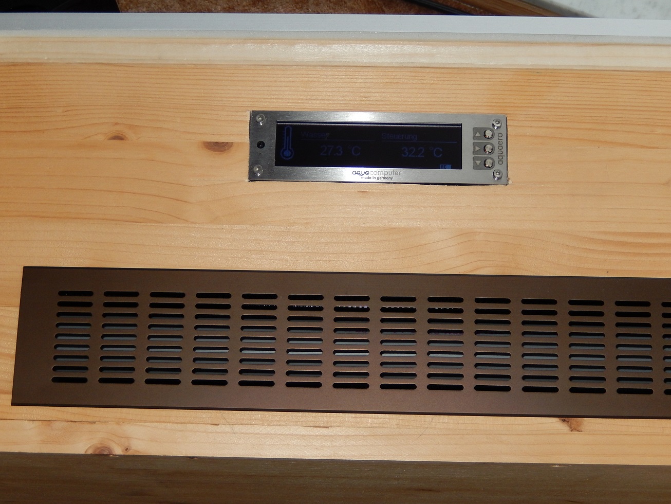

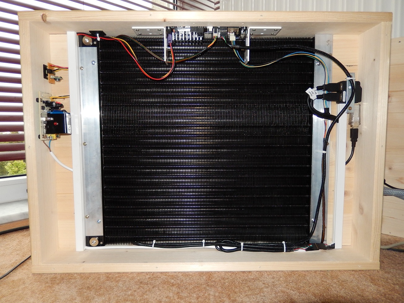

sompe
Montag, 16. September 2013, 07:34
Dann will ich mich mal nicht lumpen lassen.
Ein paar Sachen sind zwar nicht ganz so gut gelungen aber es ist ein Anfang.
Dieser Beitrag wurde bereits 1 mal editiert, zuletzt von »sompe« (16. September 2013, 07:41)
