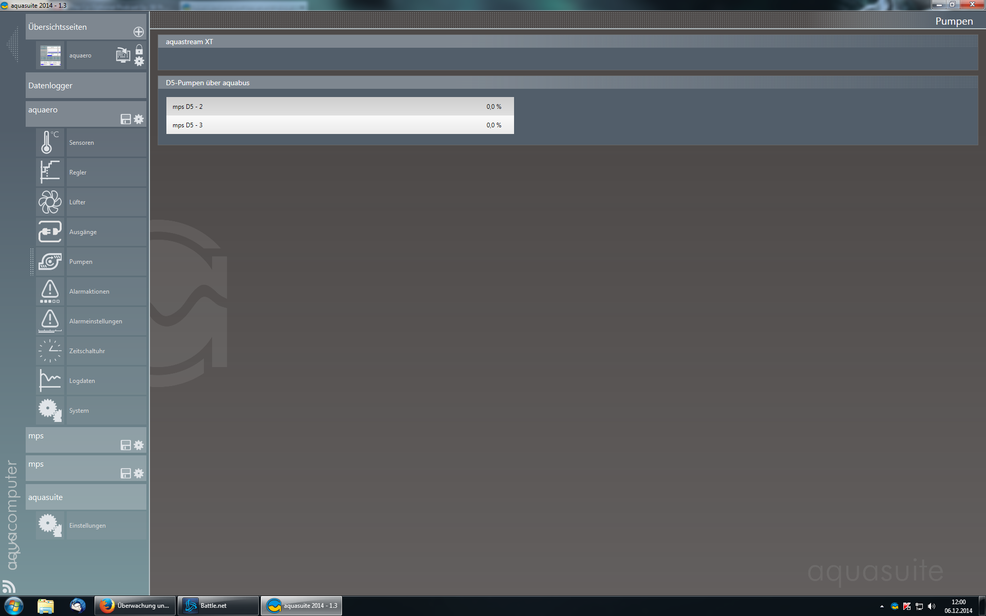

Samstag, 6. Dezember 2014, 12:04
Ist sie bei aquero-Pumpe zu sehen? Am richtigen Aquabus hast du es schon? der gleiche wie der PA oder halt am PA.
dab992
Sonntag, 7. Dezember 2014, 18:51
Ja hab sie an dem gleichen Aquabus.
Ist unter Pumpen nicht zu sehen.
