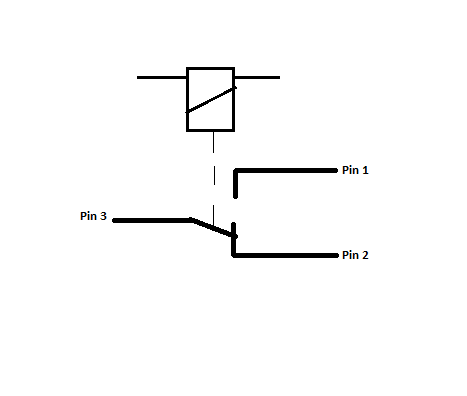

Sonntag, 12. April 2015, 18:36
Hoffe das hilft.

Hab's versucht. Geht nicht startet kurz und geht dann aus In der Verbindung 2-3.
Sonntag, 12. April 2015, 18:41
Ist das Relai aus? Ich glaub in Werkseinstellung ist es an.
PS: woran hast du es angeschlossen? Einschalter oder Power-on Schaltkreis.

Ne wenn das Relai aus ist, ist 3 mit 2 Verbunden, wenn es an ist, ist 3 mit 1 verbunden.
