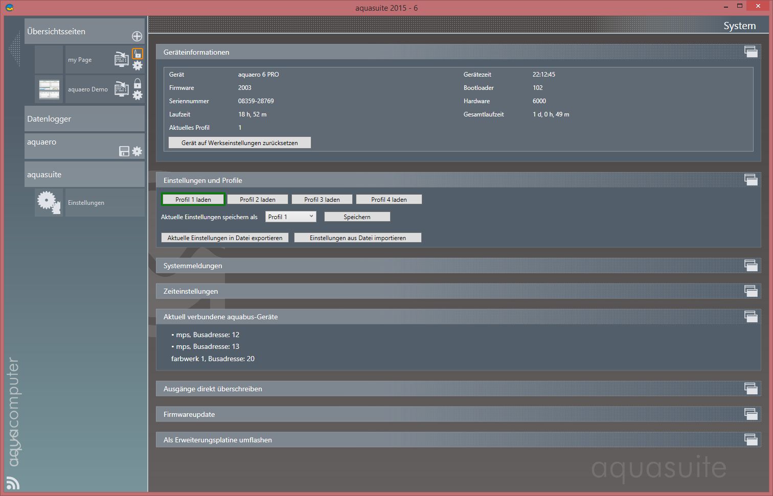

wie im Titel angedetet, habe ich aktuell folgende Geräte per 4pin Aquabusschnittstelle an mein Aquaero6 angeschlossen.
  • mps Flow 200
  • Aqualis XT 880ml
Innerhalb der Aquasuite stehen mir sowohl die Sensoren der mps Geräte zur Verfügung als auch unter dem Reiter System des Aquaero werden 2 verbundene mps Geräte angezeigt,
jedoch erhalte ich keine eigenständigen Reiter für mps-Geräte in der Übersicht der Aquasuite so wie für die Aquaero.
Ist dies lediglich über eine USB-Anbindung möglich, oder habe ich vermutlich einen Einstellungsfehler begangen?
Gruß,
RaEyE
»RaEyE« hat folgendes Bild angehängt:
Mittwoch, 29. April 2015, 22:42
Das ist so, Aquabus ist alles am Aquero, Reiter sind nur für USB Geräte.
