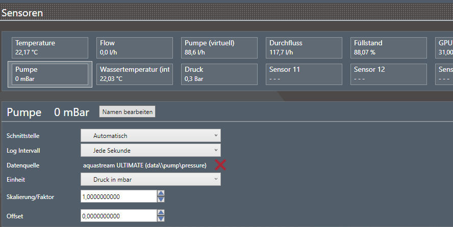

4. Wenn ich die Druck Information einer Aquastream Ultimate in einen Tischgeräte Sensor einbinde werden Bar nicht in mBar umgerechnet (es bleibt bei z.B. 0,3 mbar obwohl der Druck 0,3 Bar ist)
5. Bei der Sensor Definition bleibt der mBar Wert immer 0
6. Wird der Druck als Bar definiert und z.B. 3 Stellen hinter dem Komma angegeben werden max. 2 Stellen angezeigt.

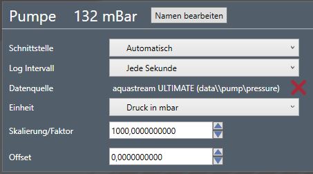

Zu 4. und 5. Du kannst die Einheit ja auf mBar einstellen und dann den Skalierungsfaktor auf 1000 stellen. Dann wird der korrekte mBar Wert angezeigt. Ich hab einen Screenshot angehängt
Zu 6. Ich vermute stark, dass von der Pumpe nur 2 Nachkommastellen geliefert werden und daher auch nur 2 angezeigt werden. Ich kann bei mir aber auch nur 2 Nachkommastellen einstellen. Tippe ich manuell 3 ein, wird es automatisch auf 2 geändert. Dies spricht hierbei für meine Vermutung
