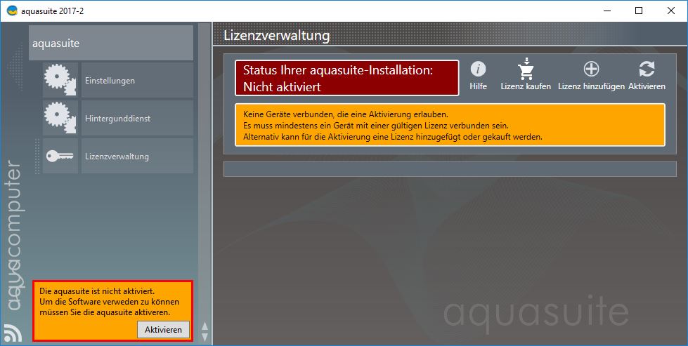

ich habe meine WaKü mit ein paar Produkten von AquaComputer "gepimpt" unter anderem eine Aquastream Ultimate.
Pumpe eingebaut, angeschlossen und sie läuft einwandfrei! :thumbsup:
Jetzt hab ich mir Aquasuite installiert. Bei der Installation stand auch schön bei angeschlossene Geräte Aquastream Ultimate, Vision...
Aber nun, nach der Installation erkennt Aquasuite die Geräte nicht mehr, bzw findet keine Lizenz von der Aquastream Ultimate.
Aquasuite möchte das ich eine Lizenz erwerbe bzw eintrage. Laut dem Neu: aquasuite Lizenzsystem hat die Ultimate einen integrierten elektronischen Lizenzschlüssel.
Was mache ich falsch? ?(
»Eisbär« hat folgende Datei angehängt:
Freitag, 22. September 2017, 16:15
Bei Dir werden KEINE Geräte per USB erkannt. Ohne angeschlossene Geräte kann die aquasuite nach der Installation keine Lizenz abfragen.
