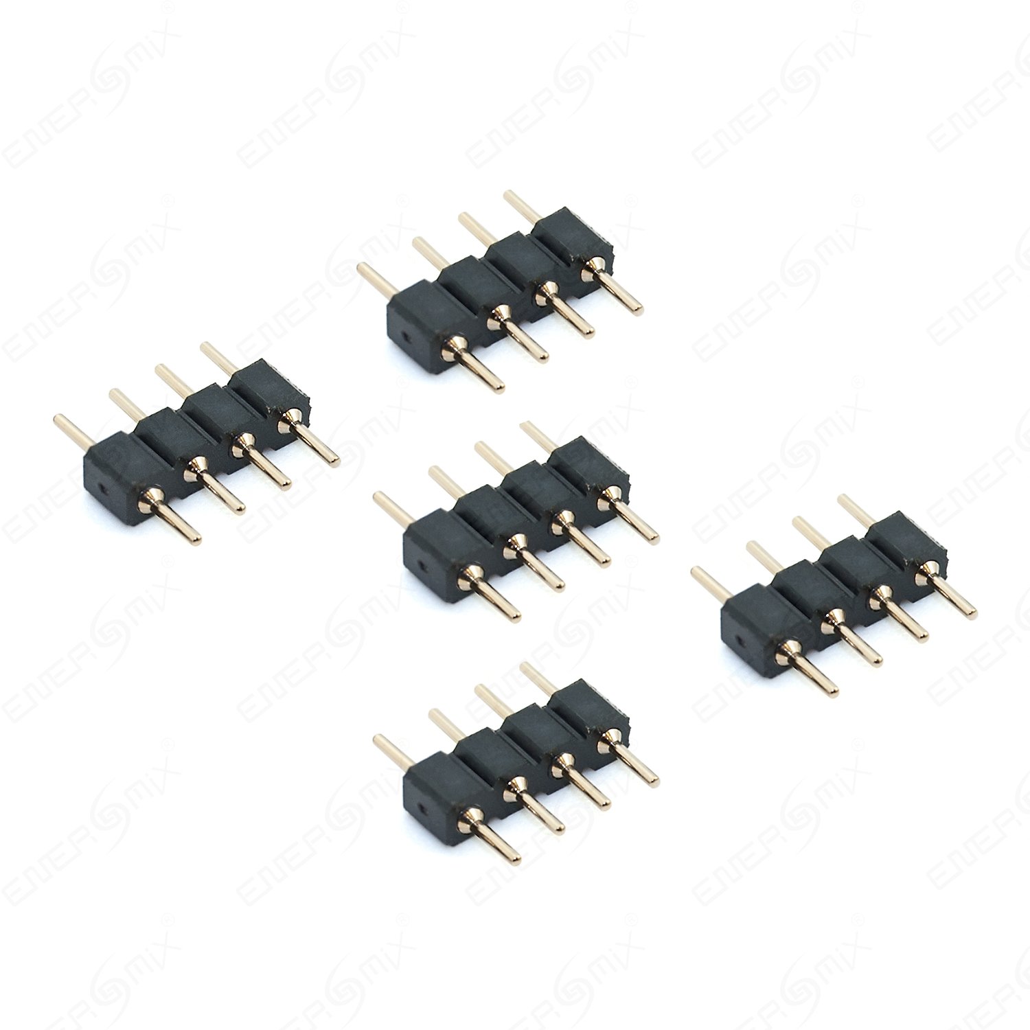

Ich habe einen Farbwerk-Controller (der auch soweit am Bus erkannt wird), und einige EKWB-Bauteile mit RGB. Meine, eventuell etwas voreilige, Annahme war, dass dieser RGB-Kram inzwischen einigermassen standardisiert sei.
Das Farbwerk und EKWB sind sich nicht so recht einig, auf welchen Adern welche Farben liegen, aber das erfordert ja nur ein bischen Kopfrechnen bei den Einstellungen. Grundsaezlich sind das 12V LEDs, common anode, das sollte wohl gehen. Aergerlicher ist, dass sowohl das Farbwerk als die EKWB-Bauteile Buchsen an den Anschluessen haben, und ich kein Kabel finde, dass ich dazwischen stecken koennte (eins mit Pins an beiden Enden). EKWB geht wohl davon aus, dass man deren Bauteile an ein Mainboard anschliesst, und die haben Pins.
Werde ich da irgendwie was?
John_W
Donnerstag, 5. Juli 2018, 23:21
AC weicht mit der Belegung etwas ab.
Meist hat man RGB AC glaub GRB also grün und rot vertauscht.
Du könntest eine stiftleiste als Adapter nehmen.
Die lässt sich sowohl zwischen stecken oder 2 davon via Kabel verbinden.
( löten vorausgesetzt )

I33Jfo
Freitag, 6. Juli 2018, 13:37
Ah, danke.
Ich hatte "normale" Stiftleisten im Haus, die passen aber nicht, da die RGB-Buchsen (wieder aus voellig unklaren Gruenden) duennere Stifte benutzen.
Ich habe mich dann fuer https://www.amazon.de/Kabenjee10x-Verlän…/dp/B0771KDSBQ/ entschieden.
Das mit den vertauschten Farbkanaelen ist nicht so wild, dann muss ich halt die im Controller angezeigten Farben ignorieren und das nach Ergebnis auf den LEDs fahren.

Komisch, bei mir haben die normalen Stifte immer gepasst.

I33Jfo
Donnerstag, 2. August 2018, 16:08
Um das mal abzuschliessen: die Kabel funktionieren, und ich musste in der Aquasuite nichts aendern, was die Farben betrifft, alle Kanaele steuern die richtigen Farben. Das verstehe ich zwar nicht, aber das macht ja nix.
