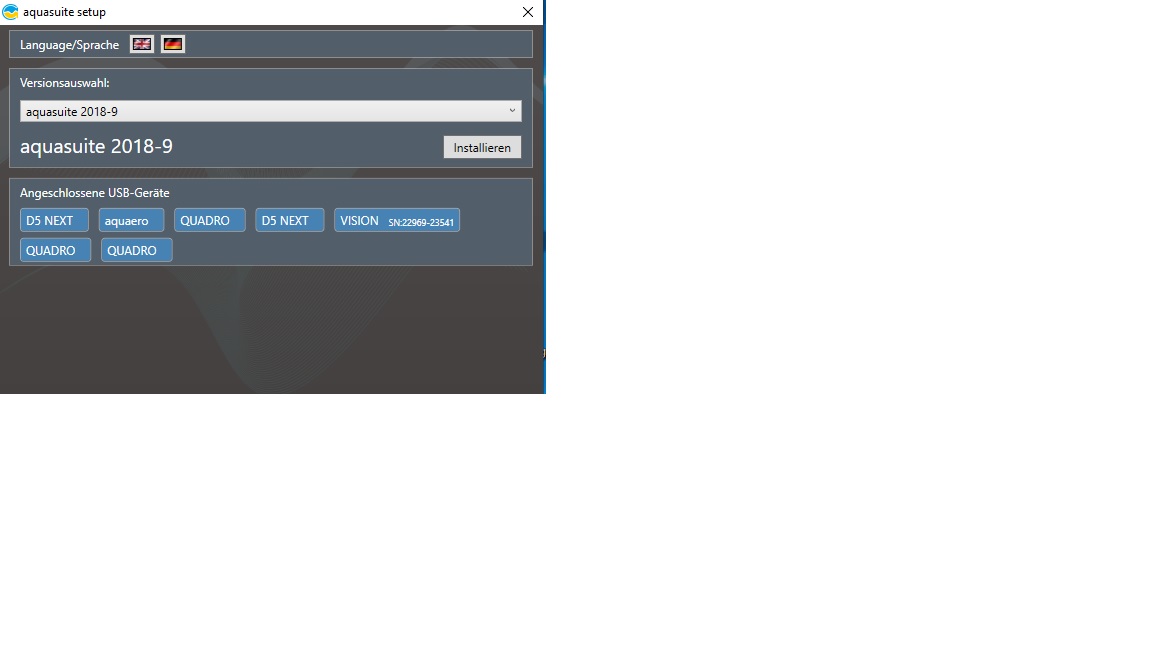

ich hab ein Aquaero 6LT erworben diesen, sowie alle anderen Aquacomputerteile (D5Next, Vision, Quadro) per USB angeschlossen. Nach der Installation von Aquasuite (2018-9) sagt es mir das keine Hardware mit einer Lizenz gefunden wurde, obwohl im selben Fenster alle angeschlossen USB-Geräte angezeigt werden (Next, Aquaero, 3 x Quadro und einmal Vision) was mache ich falsch? Hab auch schon 2 neuinstalliert aber es ist immer leider dasselbe

System wurde neu aufgesetzt die Hardware läuft zum ersten mal und anbei der Screenshot oder welche Screens brauchst du noch weil du die Mehrzahl verwendest?^^
Wie ich gerade sehe ist die Zeit bei Vision nicht korrekt da wird falsche Uhrzeit und das Datum 1.1.2009 angezeigt aber wie kann ich das hier ändern ohne die Aquasuite Software?
Auch kann ich bei der Installation nur die Version 2018-9 auswählen, es wird keine andere angezeigt. Nach der Installation verlangt es immer noch eine Aktivierung und ich kann nichts anwählen.

das ist ein USB Problem. keines deiner Geräte hat eine Seriennummer. Schließe mal alles direkt am Mainboard an oder mindestends ein Gerät.

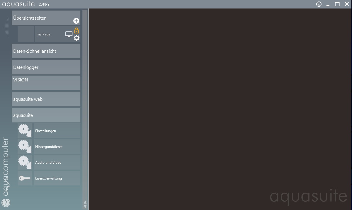

so Vision konnte ich nun intern an das Mainboard anschließen und wurde auch mit Seriennummer erkannt. Software funktioniert, was wird nun mit den anderen Geräten die erkannt (aber ohne Seriennummer dastehen) auch zeigt es in der Suite nur das Vision an. Heißt das ich muss ALLE Aquacomputer intern an das Mainboard (welches nur 2 interne USB-Schnittstellen hat) anschließen? Ich habe EXTRA alles Geräte auch die Hubs (2x Hubby7) von euch gekauft und dann funktioniert das nicht? Verstehe ich das richtig?

Beide Varianten ausgeführt aber keines führte zu Besserung auch eine Neuinstallation bringt nichts. In der Aquasuite wird weiterhin kein Quado, keine D5 Next geschweige denn Aquaero 6 angezeigt....Wenn das Problem schon bekannt ist und ich nicht der erste bin bei dem dies auftritt warum gibt es keinen Hinweis auf der Produktseite?
Ich habe nun den Aquaero direkt angeschlossen und wird erkannt. Das lustige ist, ich habe am Hubby7 ein CommanderPro hängen daran wieder ein NodePro welches erkannt wird und auch steuerbar ist. Aber kein Aquacomputer-Hardware funktioniert über das Hubby7 zum steuern, das ist doch ein großer Witz?! Bin gerade richtig sauer X(

Das Problem ist nicht die AC Hardware, sondern die USB Controller der aktuellen Boards, die nicht sauber mit internen USB Hubs umgehen können.
Das erste am Hub angeschlossene Gerät funktioniert in der Regel einwandfrei, alle weiteren aber nicht.
Meine Lösung nach dem Wechsel des Hubs, der nichts brachte, war folgende: USB 3.0 Karte und ein Adapter 3.0 intern auf 2.0 intern, Hub an die Karte anschließen und fertig.
Alternativ kannst Du die Geräte auch mit Adaptern USB A auf intern USB aussen anschließen, ist aber wenig elegant :-)
