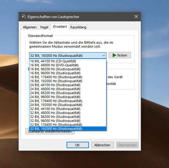

Hey,
habe gerade Windows 10 neu installiert und es trat genau das gleiche Fehlerbild wie bei dir auf.
Bin fast wahnsinnig geworden, weil es vor einer Stunde noch komplett funktioniert hat.
Aber gerade habe ich mit der Abtastrate herumgespielt, sie auf den höchsten verfügbaren Wert gesetzt und es funktioniert wieder!
Vielleicht hilft die Info ja jemandem, habe mich extra dafür angemeldet ;)
Montag, 15. April 2019, 07:21
mach doch mal bitte einen Screenshot und hänge den hier an wo du was verändert hast.

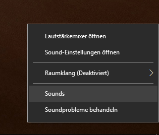

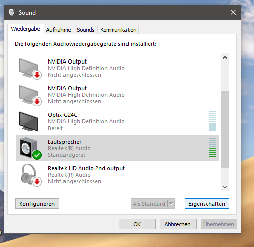

Cerwas
Montag, 15. April 2019, 19:12
Bitteschön
