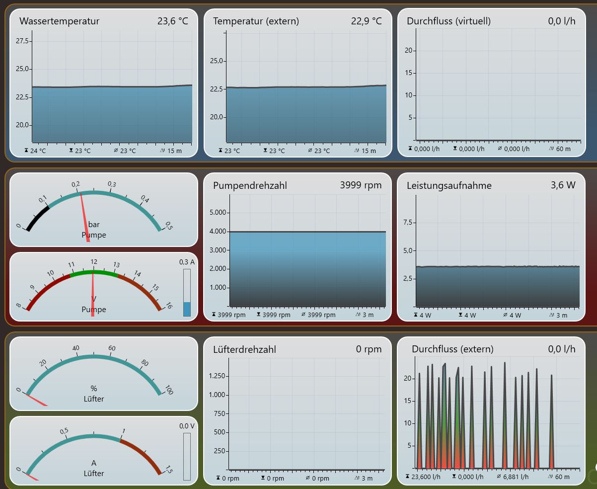

ich habe auch ein problem mit dem durchfluss bzw. mit der durchflussanzeige.
der externe durchfluss schwankt extrem während der virtuelle nichts anzeigt. die pumpe läuft ohne schwankungen. siehe bilder.
-aquasteam ultimate und aquasteam durchflussensor high flow
weiß da jemand rat?

hallo danke für die antwort,
kabel war vorher an der xt pumpe dran und lief problemlos.
kalibrierwert
ist der vom high flow (siehe bild), der virtuelle durchflussensor ist
erworben und freigeschaltet. kühlmittel ist destiliertes wasser mit nem
zusatz, nix aussgergewöhnliches.

hmm, gibt zu den Schwankungen jetzt zwei Möglichkeiten:
entweder doch was defekt (DF-Sensor oder Kabel) oder der Durchfluss schwankt wirklich so stark und ist mit 20l/h im Peak auch nicht besonders hoch. BTW: Der DF- Senor beginnt eh erst ab ca 20l/h überhaupt zu funktionieren und ab ca 40l/h liefert er verlässliche Werte
https://shop.aquacomputer.de/product_inf…roducts_id=2294
Dass es so stark schwankt, kann Luft sein oder irgendwas, was den Durchfluß rhythmisch unterbricht..
Oben Quatsch, deshalb durchgestrichen:
hatte mir die Antwort oben selbst schon gegeben. Dein DF ist mit ca 20l/h einfach zu niedrig, dass der DF-Sensor sauber was misst. Wie gesagt: der beginnt erst ab ca 20l/h überhaupt was anzuzeigen und ist ebenfalls auf DP Ultra von AC geeicht. Ab ca 40l/h zeigt er verlässliche Werte an (aber wie gesagt: gilt alles nur für DP Ultra als Kühlmittel).
Dazu würde auch passen, dass der virt DF-Sensor. nix anzeigt, denn vermutlich ist der DF wirklich so niedrig und stark schwankend, so dass die Pumpe beim berechnen immer "0" raus bekommt.
Übrigens. der virt. Sensor ist ebenfalls auf DP Ultra von AC geeicht. Bin mir nicht sicher, ob er mit was anderem überhaupt sinnvoll funktioniert. Können aber sicherlich andere beantworten.
Dreh mal die Pumpe höher (volle Pulle). Verändert sich es und auf welchen Wert? Was hast alles im Kreislauf verbaut?
Ce message a été modifié 15 fois. Dernière modification effectuée par "mditsch" (30 décembre 2019, 19:52)

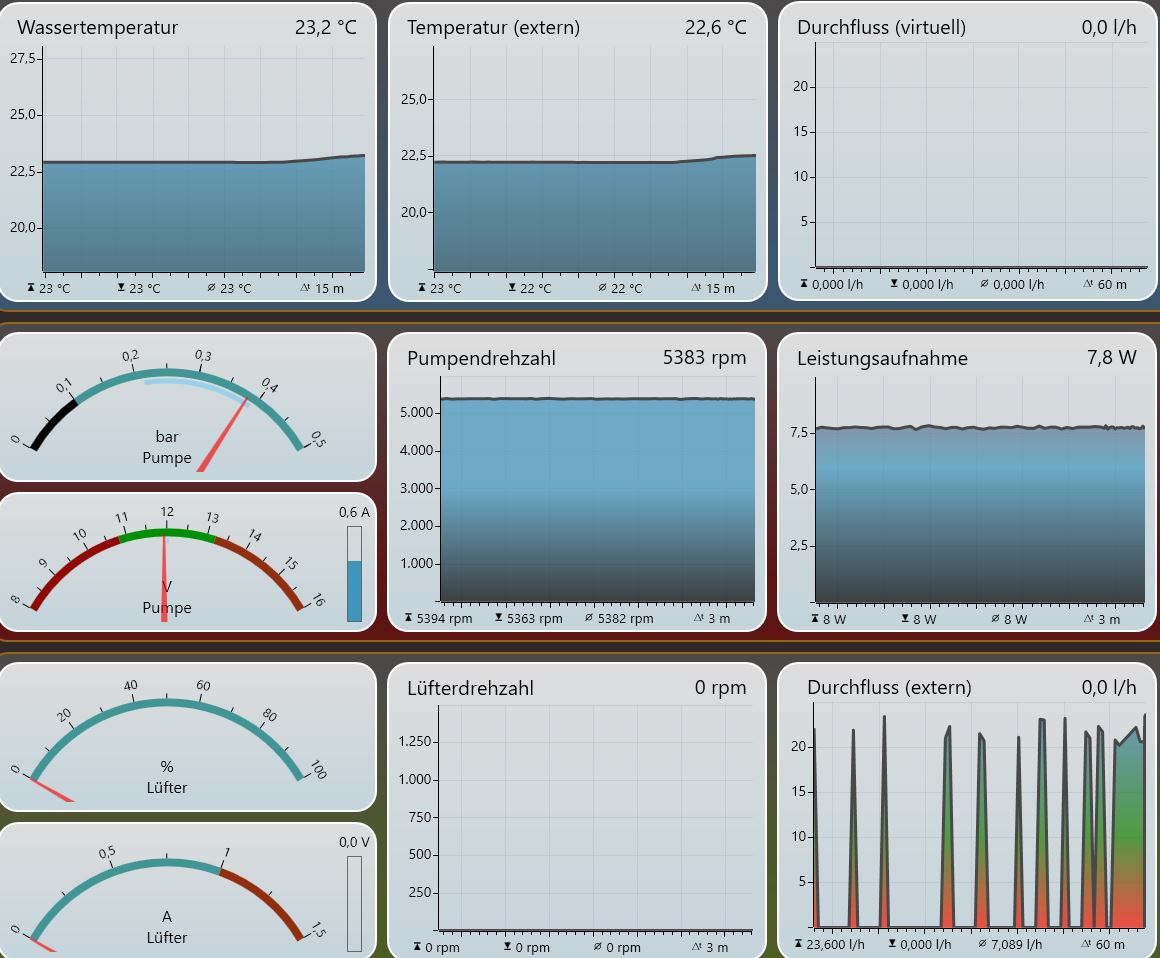

hallo,
auch bei voller pulle was die pumpe her gibt kommen solche spitzen (siehe bild)
verbaut sind wasserkühler für cpu, gpu, mainboard, agb 500ml, thermaltake aquabay m1, aquacomputer filter. bei der xt pumpe lief alles mit der durchflussanzeige problemlos hab nix geändert nur die pumpe getauscht.
den entlüftungsmodus hab ich auch schon längere zeit durchlaufen lassen...
interessanter weise kommen beim virtuellen sensor spitzen über 60l/h im entlüftungsmodus. (bild)

mditsch
lundi 30 décembre 2019, 20:29
wenn sonst wirklich nichts geändert wurde, dann stimmt meiner Meinung nach was mit der pumpe nicht oder doch fett Luft im System..
Mach doch die XT nochmal rein..
Ce message a été modifié 1 fois. Dernière modification effectuée par "mditsch" (30 décembre 2019, 20:35)

Ich glaube ich kenne dein Problem nun. Hatte ich bisher nur einmal erlebt. Du hast eine stehende Komponente im System, entweder GPU vertikal oder Radiator, wo sich eine große Luftmenge drin befindet. Das Entlüftungsprogramm wird dies nicht lösen. Du musst deinen System rotieren in der Position. Davor trag bitte Sorge, dass es absolut dicht und keine lockeren Teile hat. Ein Druckausgleichsventil im AGB kannst du beispielsweise mit einem Verschlussstopfen schließen. Dann gehe verschiedene Positionen durch. Bspw. Tower liegend, Tower in verschiedenen Winkeln geneigt. Lass dir Zeit und nicht schütteln etc. durch die andere Positionierung wandert die Blase von alleine.
Edit: Die Pumpe während dieses Vorgangs gerne über 4000 RPM laufen lassen, sodass die Blase auch gut Druck bekommt.

hallo,
ja stimmt habe liegende radiatoren in betrieb und die gpu liegt ja auch, habe 2x 140mm (einer davon "stehend") 1x 120mm big radiator in nem xpredator big gehäuse am laufen. ich klemme mal die hdd´s ab und bewege das gehäuse mal in alle positionen.
melde mich nach dem vorgang wieder.
