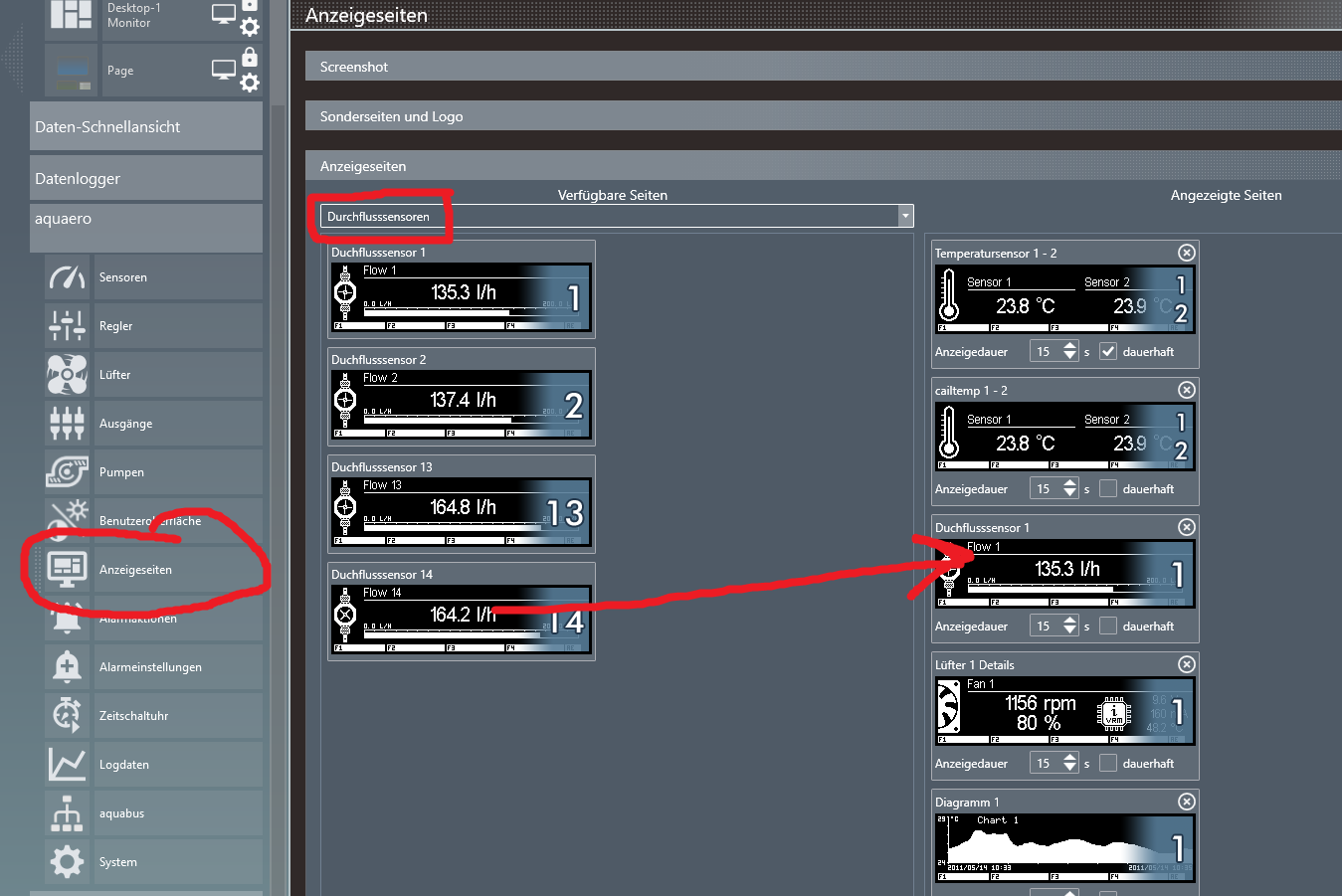

eine Frage, ich hab mir für mein neues System einen neuen USB High Flow Durchflusssnsor besorgt und über USB angeschlossen. Muss ich ihn - damit mir auf dem Aquaero etwas angzeigt wird diesen mit dem 3 Pin Kabel auch direkt am Aquaero anschliessen?
Ich hab in der suite zwar den Eintrag "mps" bei dem auch der durchfluss angezeigt wird aber diesen kann ich auf dem AE nicht anzeigen lassen?
Sonntag, 22. Dezember 2019, 15:16
das geht, nur du musst die richtige übersichtsseite wählen. es gibt für jeden der möglichen sensoren eine eigene seite.

Die Überrsichtsseiten in der Suite haben etwas mit dem zu tun was ich auf dem AE anzeigen lassen kann? Ich steig da im Moment nicht durch.

Das ist mir schon klar. Nur gibts auf der AE Seite in der Suite keinen Wert den man anzeigen lassen könnte. Der Wert wird nur auf der MPS Seite angezeigt. Drum die Frage ob man den Durchflusssensor obwohl er per USB angebunden ist diesen noch zusätzlich ans AE anschliessen muss damit ein Wert im AE angezeigt wird?

Kannst Du den Wert nicht als SoftwareSensor anlegen? So überträgst Du Werte von einer Komponente zu einer anderen.
Sonntag, 22. Dezember 2019, 19:27
Du musst den sensor per aquabus mit dem aquaero verbinden. Sonst kann das aquaero ja nichts von dem wert wissen.
In der anleitung vom aquaero ist das auch beschrieben.

@Greston, nope, leider nicht, hab auch daran gedacht
@Sebastian, danke, auf die Idee da rein zu schaun bin ich leider nicht gekommen, hab zwar beim Durchflusssensor nachgeschaut... zuviel Zeug im Kopf wenn man ne Kiste neu aufsetzt ;)
Danke
