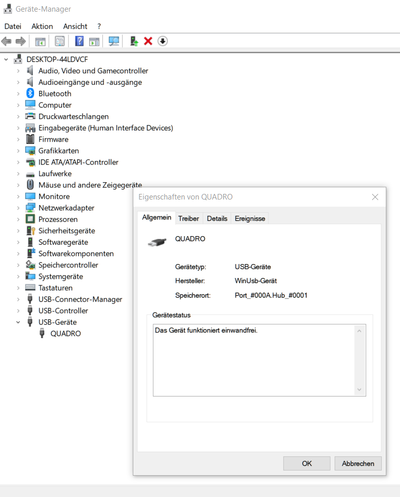

Hallo liebe Foristen,Um meine kryptische Überschrift etwas aufzulösen:
Ich habe mir den Quadro zugelegt um die Lüftersteuerung zu perfektionieren.
Nachdem ich alles angeschlossen hatte musste ich feststellen, dass bei der Ausführung des Aquasuite Setup's dieser keine angeschlossenen USB Geräte anzeigt.
"Keine Aqua Computer USB Geräte gefunden".
Daraufhin habe ich im Geräte-Manager nachgeschaut und dieser zeigt mir ein USB-Gerät mit dem Namen "Quadro" an.

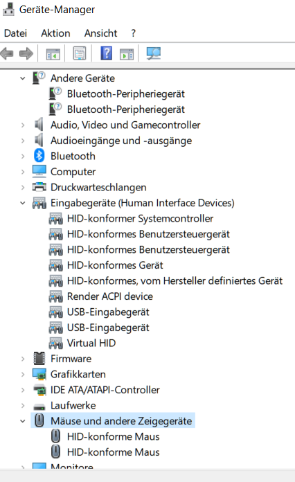

Hallo Sebastian,Ich habe einfach mal alle USB-Geräte rausgehauen und nur eine Not-Tastatur angeschlossen.
Leider das gleiche Ergebnis.Wenn ich dich richtig verstanden habe, sollte bei den HID's auch ein Device mit dem Namen "Quadro" auftauchen ?

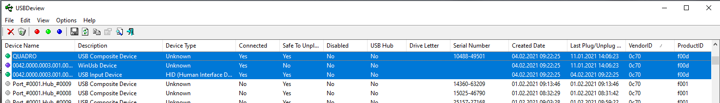

Donnerstag, 4. Februar 2021, 09:25
so muss das aussehen wenn alles OK ist
also 3 Geräte
am besten nach vendor ID und product ID sortieren.

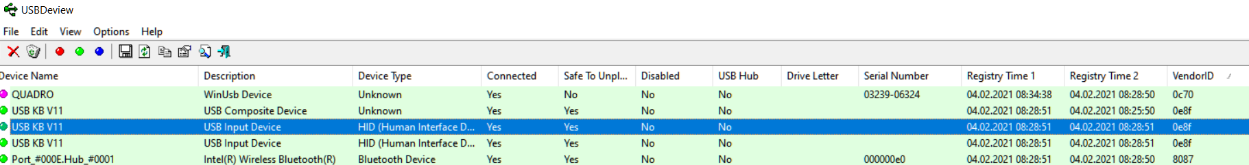

Donnerstag, 4. Februar 2021, 09:48
Gesagt, getan. -> Und Quadro wurde erkannt. :thumbsup:
Ich versuche jetzt das selbe mit meinem Original Windows hinzubekommen und werde meine Ergebnisse dann hier kundtun.
Nochmal vielen Dank für deine Hilfe Sebastian.

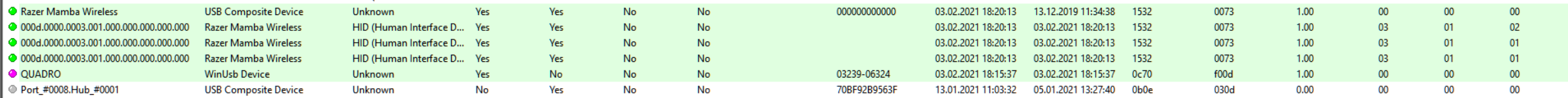

Nach dem ich Windows neu aufgesetzt und alle Treiber/Software aufgespielt hatte, machte ich mich zögerlich an die Installation meiner "Razer Mamba Wireless" Maus.
Die Treiber Installation verlief problemlos, die Installation der "Synapse 3.0" Software hingegenen am Anfang nicht.
Ich kann die Ursache leider nicht ganz klären aber der erste Installationsversuch (der halbautomatisch von Windows 10 gestartet wurde) führte noch während des Installationsprozesses zu einer sofortigen "Nichterkennung" des QUADRO. :pinch:
Also die Software nochmals deinstalliert -> QUADRO wieder erkannt. :rolleyes:
Software diesmal direkt von der Razer Seite heruntergeladen und nochmals installiert. -> keine Probleme mit dem QUADRO. :thumbsup:
Ich hoffe dies kann anderen Nutzern mit "Razer" Mäusen bei eventuellen Problemen helfen. :thumbup:
