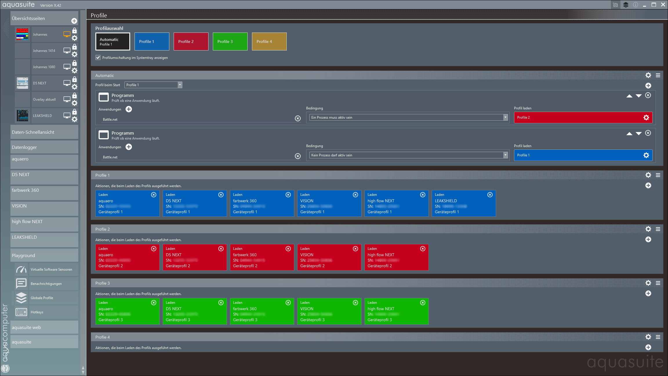

Mittwoch, 18. August 2021, 14:13
Auch wenn ich dafür keine Verwendung habe, so geht es:
Dieser Beitrag wurde bereits 2 mal editiert, zuletzt von »Taubenhaucher« (18. August 2021, 14:24)
nbac
Mittwoch, 18. August 2021, 14:20
Da sehe ich leider nichts ... :S
Mittwoch, 18. August 2021, 14:25
Jetzt aber :)
