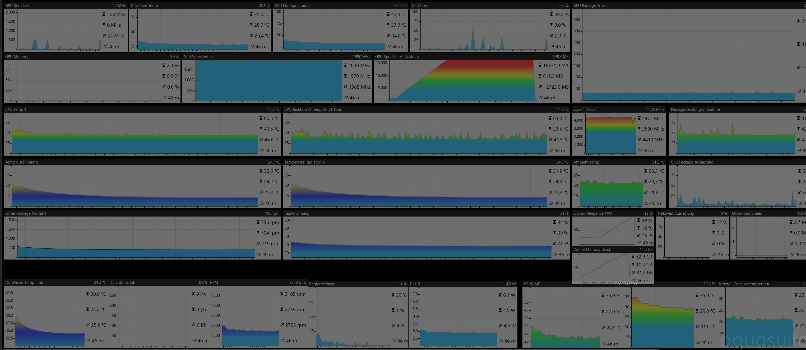

Also bei mir ist das selbe Phänomen,
allerdings füllen sich sowohl 32GB RAM (plus Auslagerungsdaten) als auch 16GB Vram bis zum erbrechen im Hintergrund und das wirkt sich dann auch auf die Gaming Performance aus.
Radeon 21.12.1
Windows 10 64bit Professional aktuellster Update stand
Aquasuite X.47
Einstellungen
Ereignisse speichern von aquasuite, Aquasuite Computer Dienst und Ausgaben
Anwendungsstart
Nach dem Start minimiert, Aquasuite automatisch mit Windows starten, 3 Sekunden Startverzögerrung.
Hintergrunddienst aktiv (nicht im Administrator ausgeführt muss das jedes mal Manuel starten)
Ps. falls weitere Einstellungen fehlen, gibt es nicht die Möglichkeit diese irgendwie zu übermitteln ?
