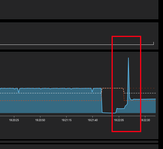

Leider kann ich zunächst vermelden das der Fix für das Alerting bei hoher Pumpenaktivität einen neuen Effekt ausgelöst hat: beim Messen des Füllstandes (der bei mir imo gerade zu hoch angezeigt wird) habe ich beim wiederherstellen sofort einen Alert bekommen weil die Pumpe zu oft liefe. Die Sensoren behalte ich im Blick..
»TheRealJayDee« hat folgende Datei angehängt:
Freitag, 11. Februar 2022, 16:25
das ist eigentlich richtig so:
bei id 11, aufpumpen,.. dann fällt der druck und es gibt einen alarm..

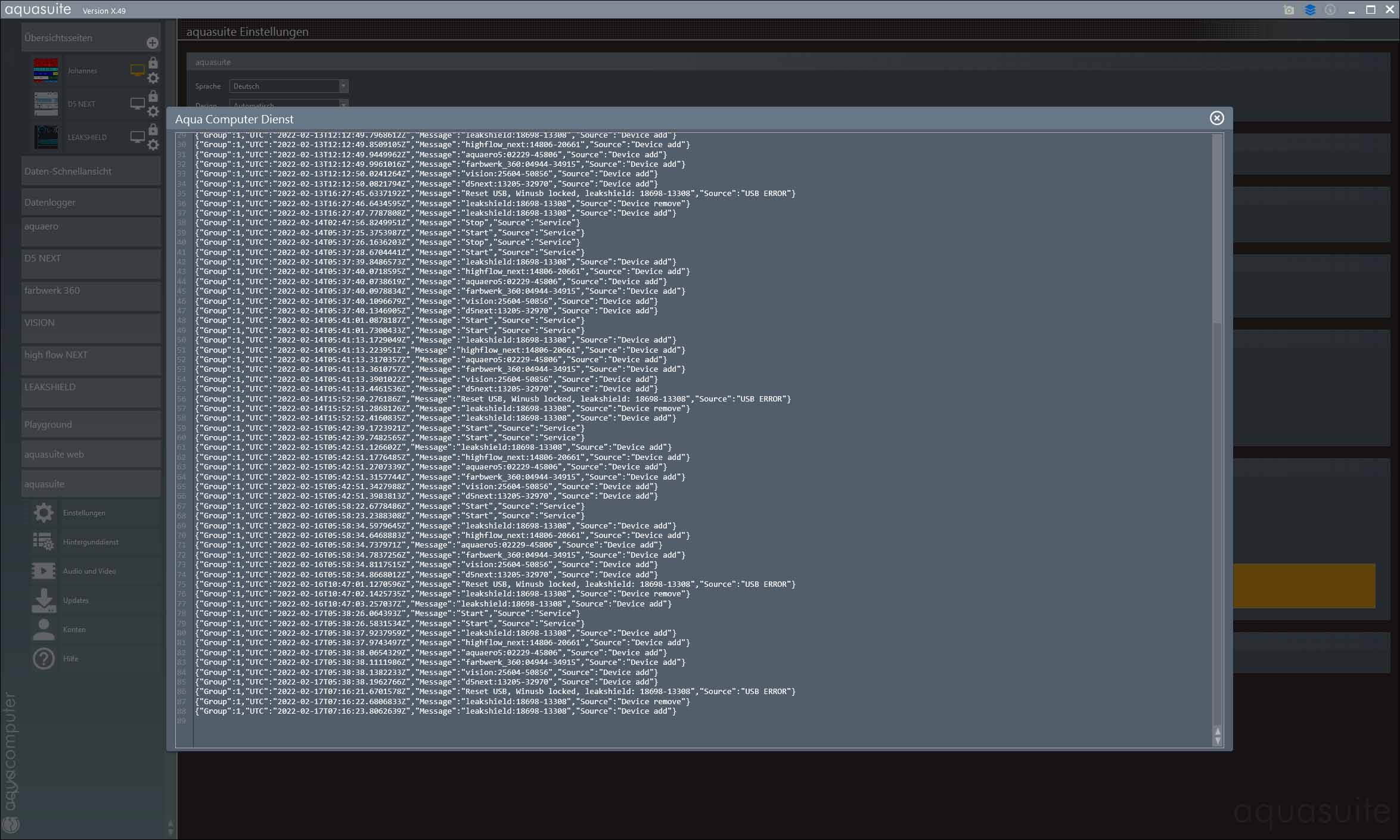

AquasuiteServiceLOG

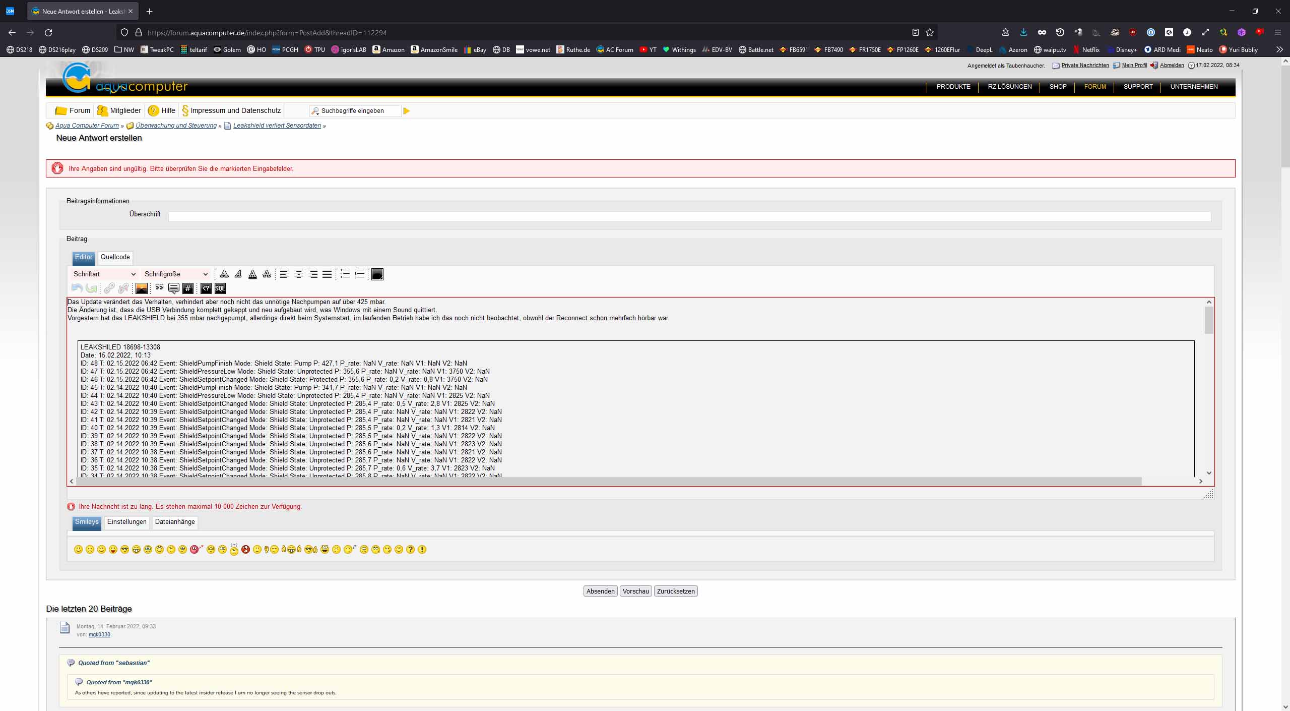

Darüber hinaus habe ich versucht das Bild des Logs direkt in den Post zu ziehen und es wird auch angezeigt, versuche ich es dann zu posten kommt die nachfolgende Fehlermeldung, mache ich was falsch?
Fehlermeldung
Ach ja, gibt es einen speziellen Grund, dass die Uhrzeit beim Log nicht der Systemzeit entspricht?
