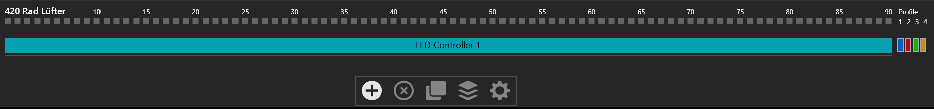

Wie meinst du das genau bzw. wie ist das möglich?
Man kann zum Beispiel ein Controller über den kompletten Bereich von 80 LEDs legen und darüber noch mal 4 Controller (bei 4 Lüfter), welche die einzelnen Bereiche (zum Beispiel Rahmen) mit einem anderen Effekt/Farbe überschreiben.
Beim Farbwerk kann man auch einen Controller zu mehreren Bereichen zuordnen.
Ich habe mal versucht, das bildlich darzustellen.

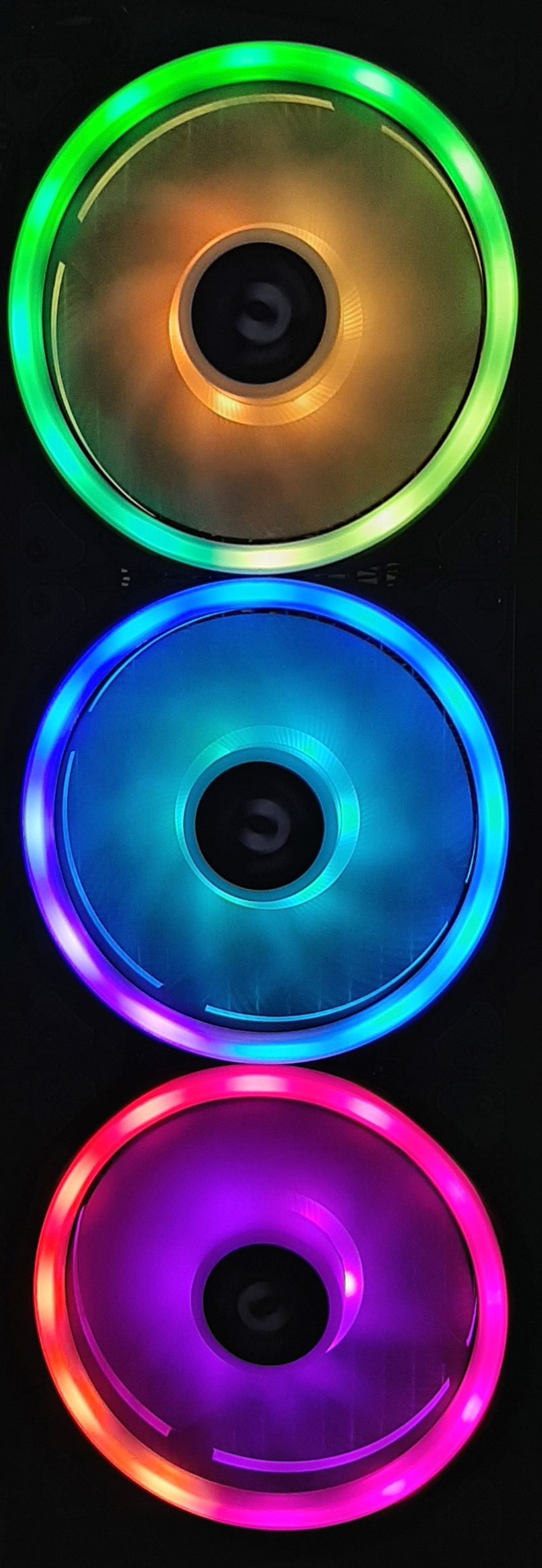

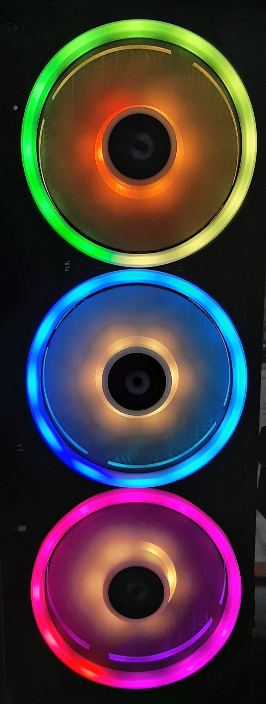

Meine Riing Trio haben 30 LEDs pro Lüfter:
-12 äußerer Ring vorne
-12 äußerer Ring hinten
-6 Lüfterhub:
Der unterste Lüfter ist der erste in der Reihe
Mein Standardeffekt zurzeit:

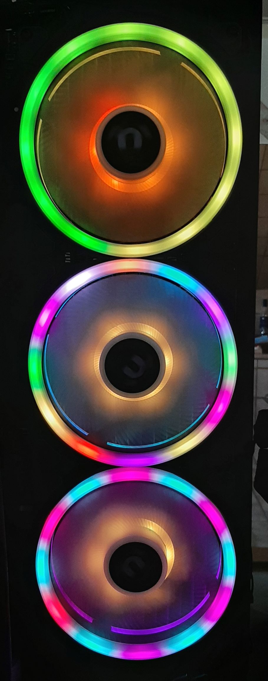

Als Hintergrund für den Versuch habe ich mal einen Regenbogen über alle 90 LEDs gelegt

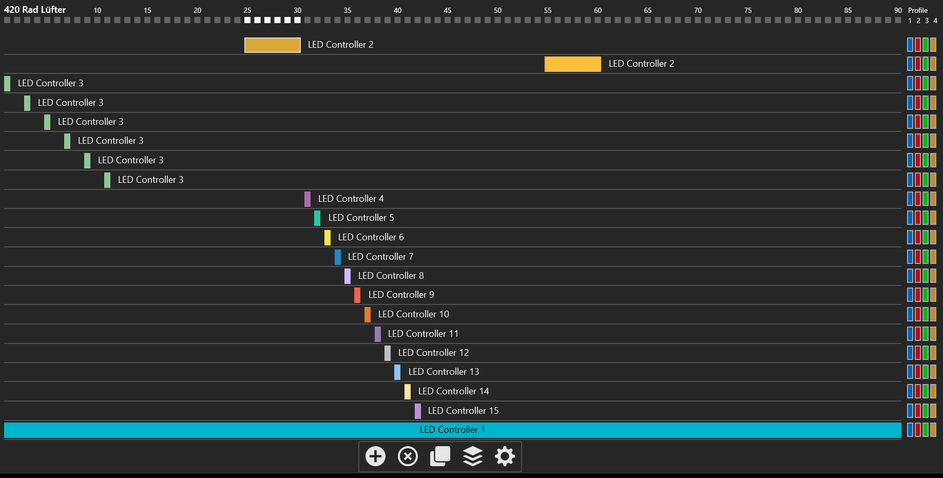

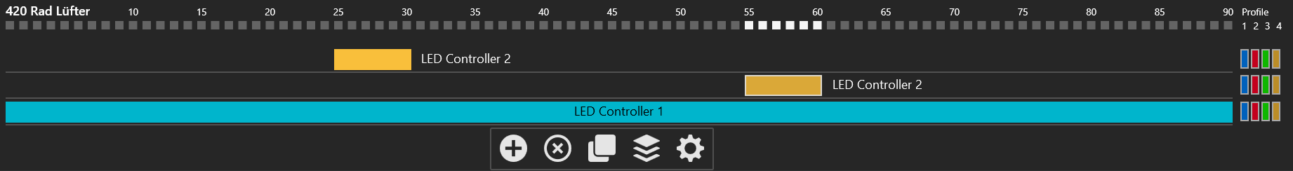

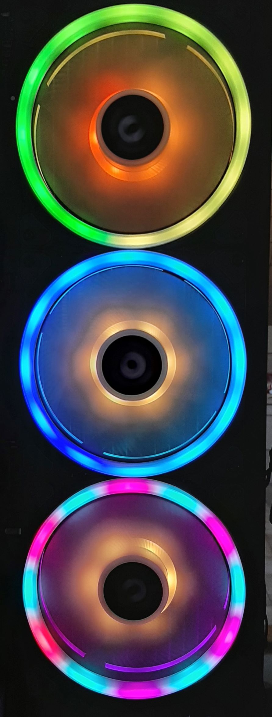

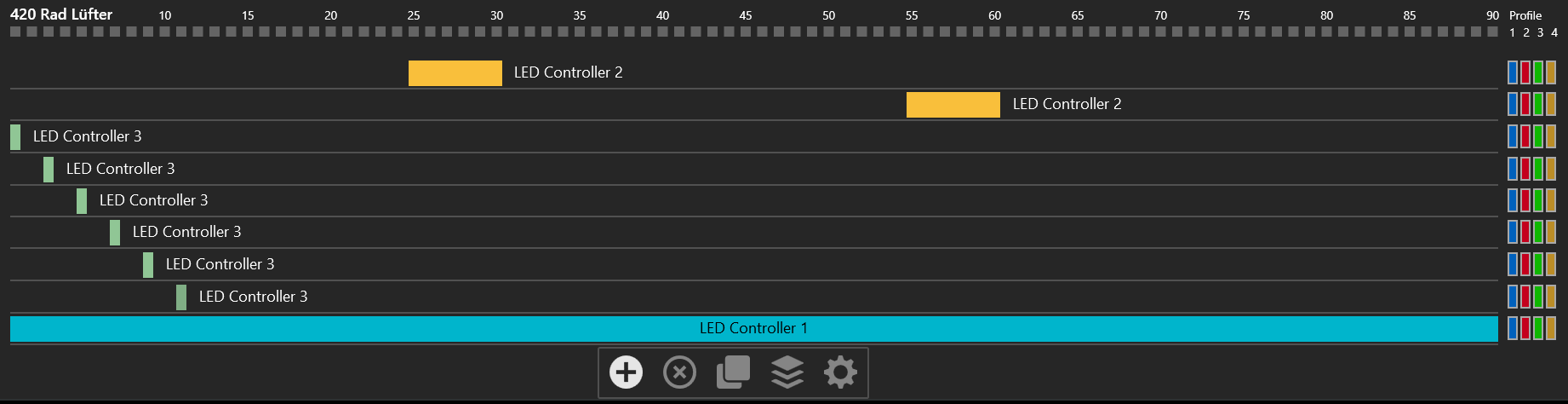

Ein 2. Controller (einfache Farbe Orange) der 6 LEDs groß ist, liegt auf dem Hub des ersten Lüfters.

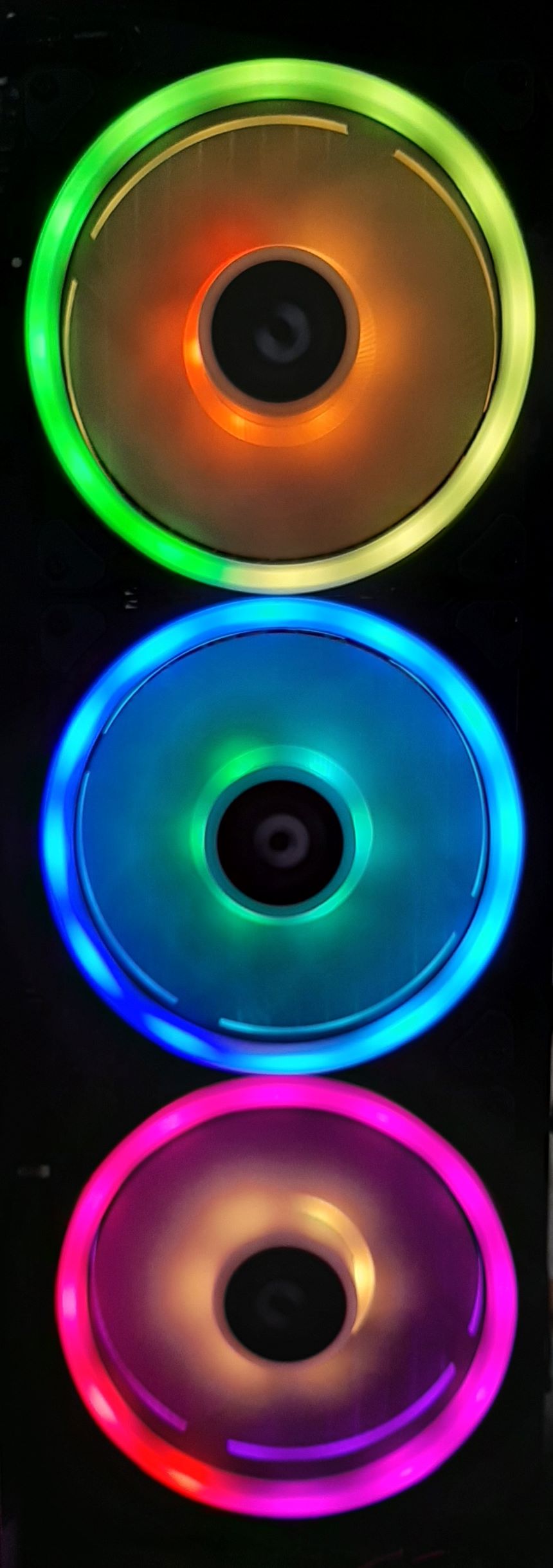

Den 2. Controller mehrfach zugewiesen, dass er auf dem Hub des 2. Lüfters ebenfalls erscheint.

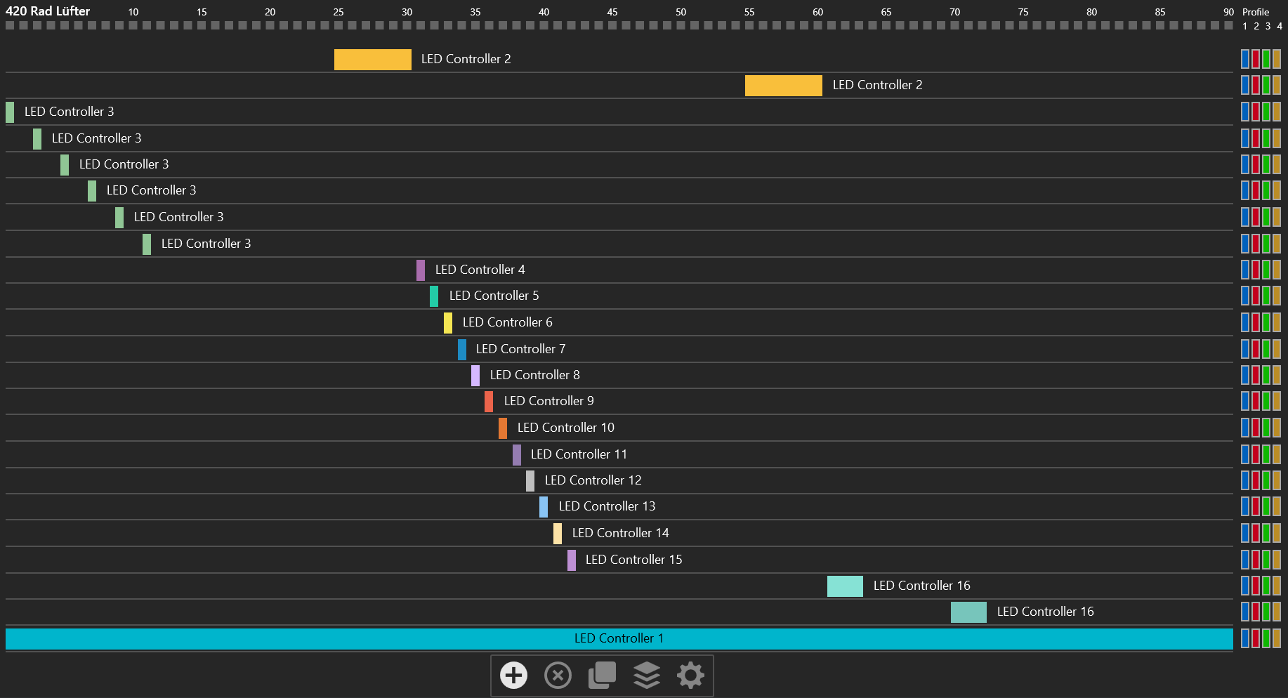

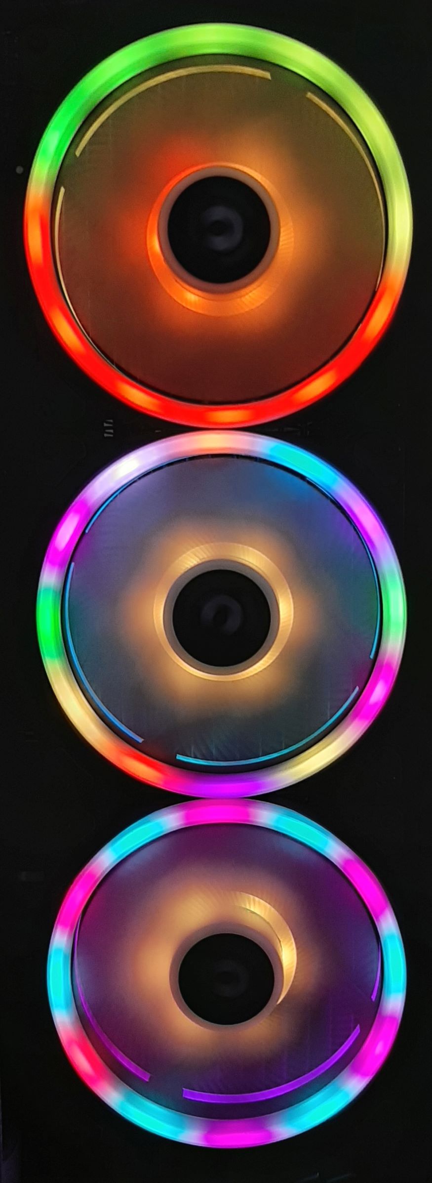

einen 3. Controller (1 LED; einfache Farbe Türkis) mehrfach zugewiesen das jede 2. LED des ersten Lüfters angesprochen wird

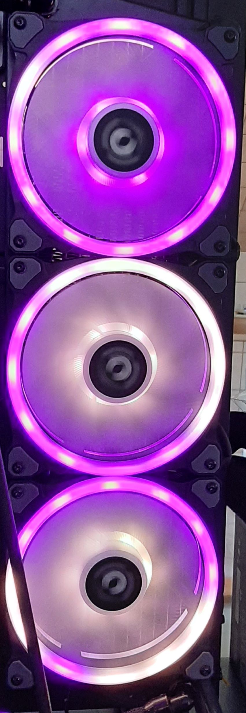

Viele Controller zur färbung des 2. Lüfters (Demo Anzahl Controller)

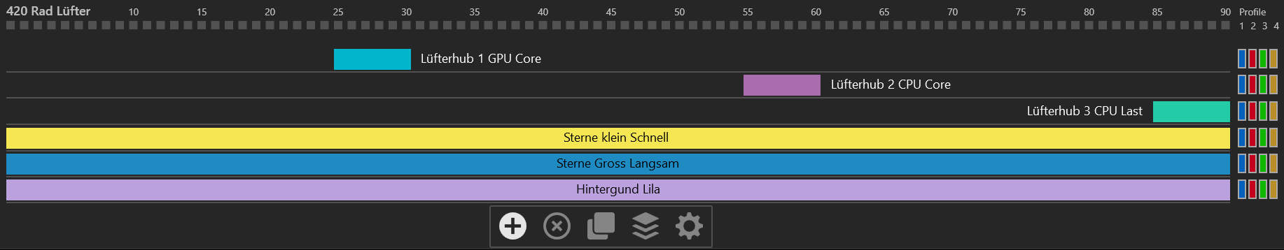

Noch eine weitere Demo der Mehrfachzuweisung.
Zu Mehrfachzuweisungen und Überlagerungen hab ich mit meinem Farbwerk 360 noch kein Limit entdeckt.
Außerdem hat hat Farbwerk eine einstellbare Transparenz in den Effekten, was es möglich macht mehrere verschiedene Effekte übereinander zu lagern.
Meinst du das oder gibt's noch mehr Möglichkeiten, die ich bisher nicht rausgefunden habe?
Nicht mit OCTO / D5 Next.
Wer wirklich wert auf RGB setzt sollte sich ein Farbwerk zulegen. :thumbsup:
