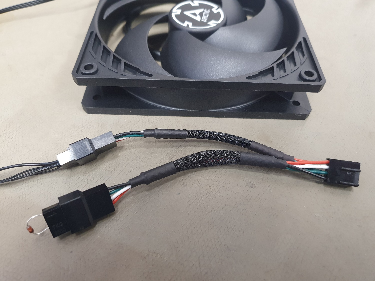

Update:
Eine pragmatische Lösung ohne Schaltung ist es einen Y-Adapter zu basteln ohne die 12V vom Quattro. Die 12V direkt aus dem Netzteil nehmen ( GND nicht vergessen ) mit Molex Adapter.
Dann kann der Quattro zwar nicht mehr den Strom messen, aber alle Lüfter laufen zuverlässig an und das Tachosignal ist immer da.
Vermutung:
Durch die Stromspitzen beim einschalten ( PWM = MAX ) bricht kurzzeitig die Spannung am Arctic zusammen und der uC des Lüfters macht keinen Reset sondern bleibt in einem nicht definierten
Zustand hängen. Das erklärt auch warum der Power Cycle immer erfolgreich ist.
Dieser Beitrag wurde bereits 3 mal editiert, zuletzt von »Heizer« (30. Januar 2023, 16:22)

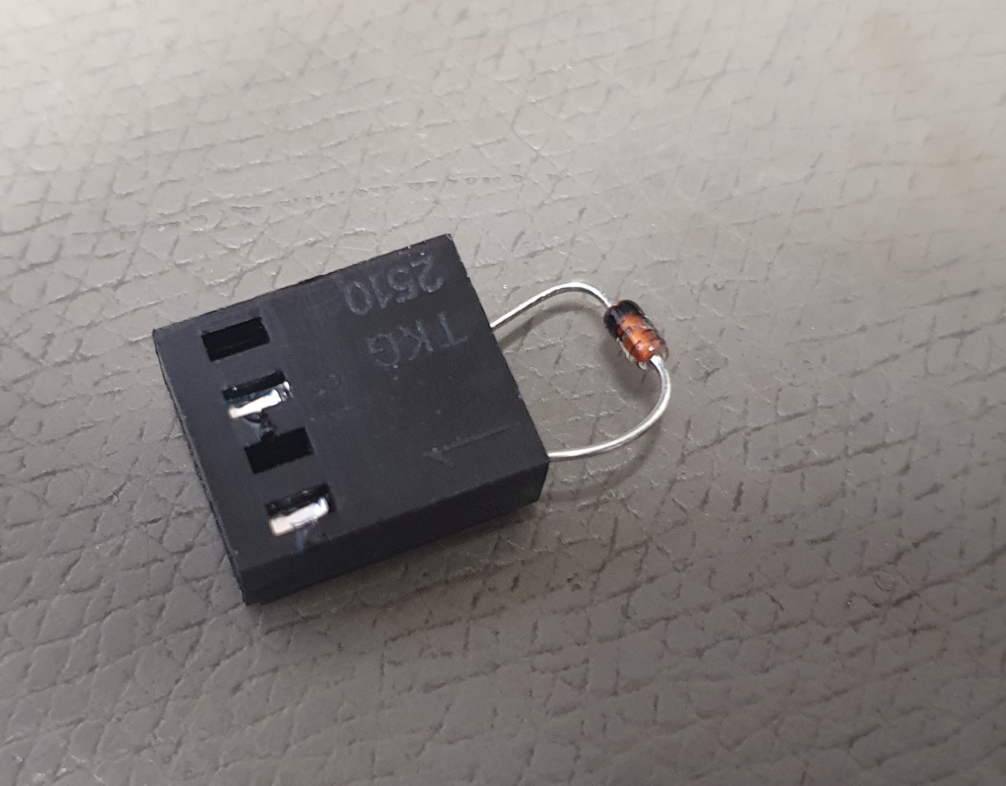

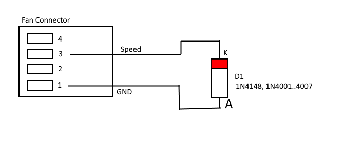

Das Problem mit Arctic P12 Lüfter lässt sich nicht per Software/Firmware lösen. Das betrifft nur die Version ohne RGB.
Man kann das Problem aber mit etwas Bastelarbeit lösen.
Folgendes muss am Lüfterstecker des ersten Lüfters gemacht werden:
Dies muss nur an dem Lüfter durchgeführt werden, an dem das Tachosignal ausgewertet wird.
Es wird bei uns demnächst auch ein passendes Kabel fertig zu kaufen geben.
Falls man selber ein Kabel fertigen will kann man das folgende Kabel als Basis nutzen:
https://shop.aquacomputer.de/product_inf…roducts_id=2847
An den beiden Abzweigungen wird an einer Abzweigung der Lüfter angeschlossen und an der anderen Abzweigung lötet man die Diode an.
Eine passende Diode ist z. B. diese:
https://www.amazon.de/20PCS-1N4148-DIODE…5/dp/B01COV7LCC
Alternativ irgendeine andere Diode (keine Z-Diode).
So eine Diode hat eine Polarität. Die Diode muss so angeschlossen werden das der Strich auf der Diode zum Tachosignal ausgerichtet ist.
Sollte zum besseren Verständnis dann wie folgt aussehen:
Ohne diesen Workaround können wir erst mal nur sagen, dass diese Lüfter nicht kompatibel mit dem QUADRO sowie OCTO sind.
Heizer
Montag, 27. Februar 2023, 21:00
Mit der Diode funktioniert das. Sogar besser als mit meinem Adapter, da man dann die Strommessung wieder nutzen kann.
Auf eine Diode wäre ich nicht gekommen.
Mein nächster Ansatz wäre gewesen mit einem Transistor den PWM zu unterbrechen und diesen mit RC ein paar Sekunden schalten zu lassen.
Aber die Diode ist natürlich viel einfacher.
Danke für die Lösung. :thumbsup:
