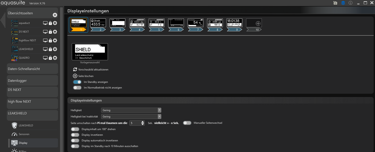

Ich bin mir sicher das ich das schon einige Male erwähnt habe aber bis jetzt ist darauf noch nicht wirklich eingegangen worden.
Bei dem HighFlow Next, der D5 Next und dem Leakshield habe ich für den Seitenwechsel 5 Sekunden eingestellt.
Mit dem High Flow Next und der D5 Next klappt das auch nahezu perfekt nur Leakshield meint da sein eigenes Ding zu machen und sich nicht an die 5 Sekunden zu halten.
Einige Zeit sind die 3 Displays noch synchron aber dann verzögert sich die Anzeige vom Leakshield immer weiter bis irgendwann ein richtiger Sprung zu erkennen ist. Am Anfang sieht es so aus als würde HighFlow und D5 umschalten und dann kommt irgendwann das Leakshield - irgendwann ist die Verzögerung so groß das es so ausieht als würde zu erst das Leakshield umschalten und direkt im Anschluss hinterher HighFlow und D5...
5 Sekunden sind wohl nicht überall die selben 5 Sekunden :D
Das hört sich jetzt nicht wirklich dramatisch an und würde auch niemanden besonders stören...
wenn man denn nicht leichte autistische Züge hätte und solche banalen Kleinigkeiten einen wahnsinnig machen würden... :cursing:
wenn das liebe Aquacomputer Team irgendwann einmal ein wenig Zeit und Lust hat und mich von so Kleinigkeiten erlösen möchte, würde ich mich riesig freuen :love:

Ich schalte den Rechner ein und alle 3 Display schalten synchron um. Die ersten Minuten klappt das auch einwandfrei. Irgendwann wird NUR das Leakshield immer langsamer und langsamer.
Auf meiner Uhr sind 5 Sekunden 5 Sekunden und beim HighFlow Next bzw. D5 Next sind 5 Sekunden auch 5 Sekunden nur beim Leakshield sind 5 Sekunden keine 5 Sekunden...
Das ist genauso wie mit der Helligkeit des Displays vom Leakshield. Bei mir ist es so das mein Display hell wird wenn ich einen Test mache oder sonstige Aktionen am Gerät. Dabei ist in der Aquasuite eingestellt das die Helligkeit des Displays sowohl bei Aktivität wie auch im Ruhezustand gering ist. Sprich sie sollte IMMER gering sein.
Aber nein - wenn was am Leakshield passiert, ist das Display auf höchster Helligkeitsstufe. Somit wäre die Einstelloptionen von der Helligkeit bei Aktivität und Ruhezustand hinfällig weil das Leakshield eh das macht, was es will und nicht das, was ich einstelle.
oder ist Aktivität und Aktivität auch was anderes?
Jetzt kann man per Hand die Helligkeit vom Display ja von gering auf hell umstellen nur das passiert bei meinem Leakshield auch nur nach invertieren, drehen oder sonstigen herum stellen.
Displayhelligkeit gering - Testlauf starten - maximale Helligkeit vom Display - Testlauf zu ende - Display maximale Helligkeit - Display drehen = Helligkeit gering
Display zurück drehen = maximale Helligkeit...
Display invertieren = maximale Helligkeit
Display drehen = geringe Helligkeit
Display invertieren = geringe Helligkeit
ohne irgendwelche Logik - ohne irgend welchen Sinn
Für mich hört sich das nach einem Fehler irgendwo an - als ob Befehle nicht ordnungsgemäß übertragen oder ausgeführt werden.
Wenn ich beim HighFlow oder der D5 Pumpe was an der Helligkeit des Displays ändere, dann passiert das instant. Wenn ich den beiden Geräten sage, das Displayhelligkeit gering ist, dann ist sie IMMER gering und nicht wie beim Leakshield, das sie von alleine hell wird... das Befehle nicht angenommen werden oder irgendwann einmal ausgeführt werden.
Genauso mit der Synchronität. Wenn ich meinen Rechner starte, laufen alle 3 Displays synchron. Bevor ich meinen Rechner ausschalte, laufen HighFlow und D5 Pumpe noch immer synchron.
Es kann doch nicht so schwer sein das mal zu überprüfen, warum es Leakshield nicht schafft, alle 5 Sekunden, wie die anderen Komponenten auch, die Seite umzuschalten.

[list][*][/list]einfach bei HighFlow Next, D5 Next und Leakshield Seitenwechsel auf 5 Sekunden stellen - PC herunter fahren.
PC einschalten und man sieht das alle 3 Geräte synchron die Seiten umschalten. Jedenfalls bei mir.
Das bleibt auch so einige Zeit so bestehen bis das Leakshield erst nach HighFlow und D5 Next umschaltet und irgendwann ist die Verzögerung so groß, das es so aussieht als würde zuerst Leakshield umschalten und dann die anderen beiden Geräte.
Kann man sehr schön beobachten. Also es dauert "nicht lange" ;)
Auch zwischen HighFlow Next und der D5 Next gibt es einen zeitlichen Versatz unter einer halben Sekunde. Ich kann es nicht genau messen da ich gar nicht so schnell reagieren könnte um den Messvorgang zu starten und zu stoppen. Aber optisch sieht man den irgendwann. Bei "irgendwann" beträgt die Zeitspanne bis zu dem "Problem" 9 Stunden.
Also unter einer halben Sekunde Verzögerung bei einer Laufzeit von 9 Stunden. Selbst nach einem ganzen Tag Laufzeit hatte ich noch nie eine Differenz von einer ganzen Sekunde sehen können.
Beim Leakshield ganz anders. Da ist es schon nach einigen Minuten zu sehen.
Um es noch mal klar zu stellen:
mir gehts darum das es hier Optionen gibt die es mir ermöglichen sollen, das alle Komponenten nach x Sekunden die Seite umschalten. Wenn dort steht das dies nach 3 Sekunden passiert, dann erwarte ich auch das es in 3 Sekunden passiert oder wenn ich 5 Sekunden wähle, das es auch 5 Sekunden dauert.
Wenn ich diese Option bei allen Geräten aktivieren und einstellen kann, das System neu starte, fangen alle Geräte zum selben Zeitpunkt mit dem Umschalten der Anzeigen an und da alle die identische Zeit haben - sollte das auch am Ende synchron von statten gehen.
In meinen Augen handelt es sich hier um einen Fehler, über den ich hier berichten wollte damit es behoben werden kann.
Genauso wie mit dem Problem der Helligkeit des Displays vom Leakshield. Ich habe sowohl den Menupunkt "Helligkeit" wie auch "Helligkeit bei Inaktivität" auf gering gesetzt.
Heißt für mich = Display ist IMMER bei geringer Helligkeit. Dummerweise weiß das Leakshield dies nicht und wenn ich den Testmodus starte, ist mein Display auf höchster Helligkeit und bleibt auch erst mal so und strahlt mich an.
Wenn man dann das Display auf dreht - also alles auf dem Kopf steht, ist die Helligkeit auf einmal "gering". Die Anzeige steht zwar auf dem Kopf aber die Helligkeit passt. Dreht man das Display erneut, ist es richtig herum aber wieder strahlend hell.
Dabei hat das Drehen von einem Display nichts mit Helligkeiten zu tun. <--- ebenfalls ein Fehler.
Selbiges kann man mit Invertieren sehen. Genauso mit Invertieren und Drehen kombiniert.
Das Problem ist, das ich diesen "Fehler" nicht eingrenzen kann da es extrem sporadisch reagiert. Manchmal reicht es schon nur das Feld "Display" anzuklicken und die Helligkeit ist instant auf "gering". Sehr oft bin ich Minutenlang das Display am Drehen, am Invertieren und hin und her am schalten bis das Leakshield überhaupt das macht, was es soll. <--- in meinen Augen auch ein Fehler.

Mich "stört" diese Geschichte auch seitdem ich mehrere Visions besitze. Bis vor kurzem habe ich die Displays immer manuell "synchronisiert" so mehr oder weniger...
Seit ein paar Wochen habe ich endlich mal mit Globalen Profilen rumgespielt (aber nicht aus dem VISION Grund). Angenehmer Nebeneffekt ist, dass ich per hotkey einfach eben auf Profil 2 wechseln kann und wieder zurück und schon laufen die VISIONs wieder synchron (bis dann irgendwann wieder eins aus der Reihe tanzt)

Die Synchronisation muss ja nicht abhängig zwischen den einzelnen Geräten ablaufen. Sie kann ja zentral über Aquasuite initiiert und überwacht werden.
Aquasuite gibt Befehl an Gerät 1, 2, 3, 4, 5 JETZT NÄCHSTE SEITE UMSCHALTEN - und das im eingestellten x Sekunden Rhythmus und schon ist das Problem theoretisch schon gelöst.
Hat auch den positiven Nebeneffekt das die einzelnen Geräte nicht mehr mit dem zählen von 1 bis x und dem darauf folgendem Umschalten überfordert sind.
Ob es "Unsinn" ist diesen Umstand als Bug zu deklarieren oder nicht, liegt im Auge des Betrachters.
Wenn man mir bei Gerät xyz überall die Option gibt die Seiten nach einer bestimmten Zeit umzuschalten und ich dies auf alle Geräte gleich einstelle, gehe ich als Benutzer davon aus das man so über diesen Weg das Umschalten der Displays auch synchronisieren kann.
Des weiteren, wenn ich den Rechner starte und dann bei mir alle 3 Displays synchron umschalten - alle die selben Zeit Intervalle zum Umschalten vorgegeben haben - dann müssten theoretisch auch diese immer gleich bleiben.
Also wenn alle 5 Sekunden eine neue Seite kommen soll, dann erwarte ich folglich das dies auch so passiert - was ja beim HighFlow Next und bei der D5 fast perfekt funktioniert.
Ich finde, es kann doch nicht so aufwendig und schwer sein das man beim Leakshield zu festen Zeiten zuverlässig Seiten umschaltet. Wieviel Rechenpower benötigt es um von 1 bis x zu zählen um von Seite 1 auf Seite 2 usw. zu wechseln? Wir reden hier nicht von irgendwelchen Zeit Erfassungen über Stunden, Tage, Wochen, Jahre, Jahrzehnte oder Jahrhunderte wo Differenzen auftreten könnten sondern um eine Handvoll Sekunden.
1te Sek. - 2te Sek. - 3te Sek. - 4te Sek. - 5te Sek. = Seite umschalten
Auftrag abgearbeitet - neu Ausführen....
da steckt doch keine Raketenwissenschaft hinter...

Donnerstag, 30. November 2023, 14:05
Die Geräte arbeiten erst mal autonom, also komplett unabhängig vom PC.
Erst wenn du Sensordaten vom PC an das Gerät überträgst oder Daten vom Gerät an andere übermittelt werden müssen wird das aktiv durch den Service gemacht.
Die Displayausgabe macht allein das Gerät, OHNE jegliche Interaktion mit dem PC.
Die Sensoren mit der Elektronik haben nun mal Einschränkungen. Dazu gehört nun mal auch das es keine Dynamische Schriftgröße gibt.
Die alternative wäre einfach gar keine Werte > x anzuzeigen. Da finde ich die Lösung wie es aktuell ist aber besser.
Wir lesen immer alle Bug Reports und was wir als Bug einschätzen wird gefixt sofern es möglich ist.
Wenn jemand sinnvolle Ideen für Verbesserungen hat werden die wenn es sinnvoll ist und den Zeitrahmen nicht sprengt auch umgesetzt, dazu gibt es genug Beispiele.
Aber gerade im Bereich der Firmware gibt es viele interne Limitierungen und Grenzen. Da gibt es dann halt kein "mehr", "anders" oder ....
