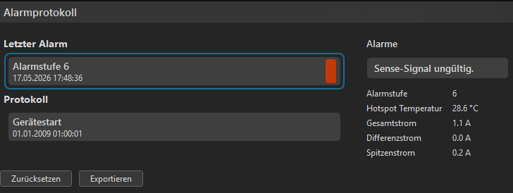

Aber aus meiner Sicht stand da nicht besonders viel aufschlussreiches.
Wenn man das Event anklickt steht das der genaue Auslösegrund für den Alarm. Solle das noch mal vorkommen, mach mal einen Screenshot und exportiere den Alarmlog aus dem Alarmfester.
Für so einen Fehler der direkt das Alarmlevel 6 oder 7 auslöst kommt nur ein Fehler der Sens Leitungen am Eingang (wackler), ein Strom einer Leitung über 15 A oder eine Eingansspannung über 13.5 V in Frage.
In meinen Thread war ja einiges los die letzten Tage... :whistling:
Heute hatte ich den PC mal wieder an und der Fehler trat wieder auf. Sense Signal ungültig stand auch beim letzten mal schon da.
Aber ich ging davon aus, dass es mit der Deaktivierung der Sense-Signale zusammen hing. Wie im Manual beschrieben.
Aber in dem Fall wurde durch ein ungültiges Sense-Signal das Sense-Signal durch den Ampinel deaktiviert?
Was wäre nun eine passende Massnahme um das in Zukunft zu vermeiden?
GPU Kabel beidseitig raus, kontrollieren und wieder frisch einstecken? Stecken tut es derzeit auf jeden fall korrekt/bis zum Anschlag.
EDIT: Und nochwas ist mir aufgefallen. Möglicherweise ein Bug in der Aquasuite. Wenn ich beim Alarmprotokoll unten auf exportieren gehe, steht immer nur der Gerätestart drin. Obwohl der Alarm noch nicht zurückgesetzt wurde.
Wende dich mal per Mail an den Support. Eventuell ist dein Kabel vom Netzteil zum Ampinel nicht 100% gesteckt.
Der Fehler wird NUR ausgelöst wenn das Sense Signal am EINGANG des Ampinel ungültig ist oder sich im betrieb ändert.
Das stehen nur Alarme drin die seit dem Gerätestart aufgetreten sind. Eventuell passen Wir das aber für den Export noch mal an.

Noch als Abschluss zu dem Thema.
Ich hatte vor ein paar Wochen mal den 12VHPWR Stecker im Netzteil rausgezogen und neu eingesteckt. Seither ist der Alarm nicht mehr wieder aufgetreten.
Lag wohl an einem unsauberen Kontakt im Netzteil. Obwohl das Kabel voll eingesteckt und verriegelt war.
Möglicherweise hat der AMPINEL also hier schon einem Schaden vorgebeugt. :thumbup:

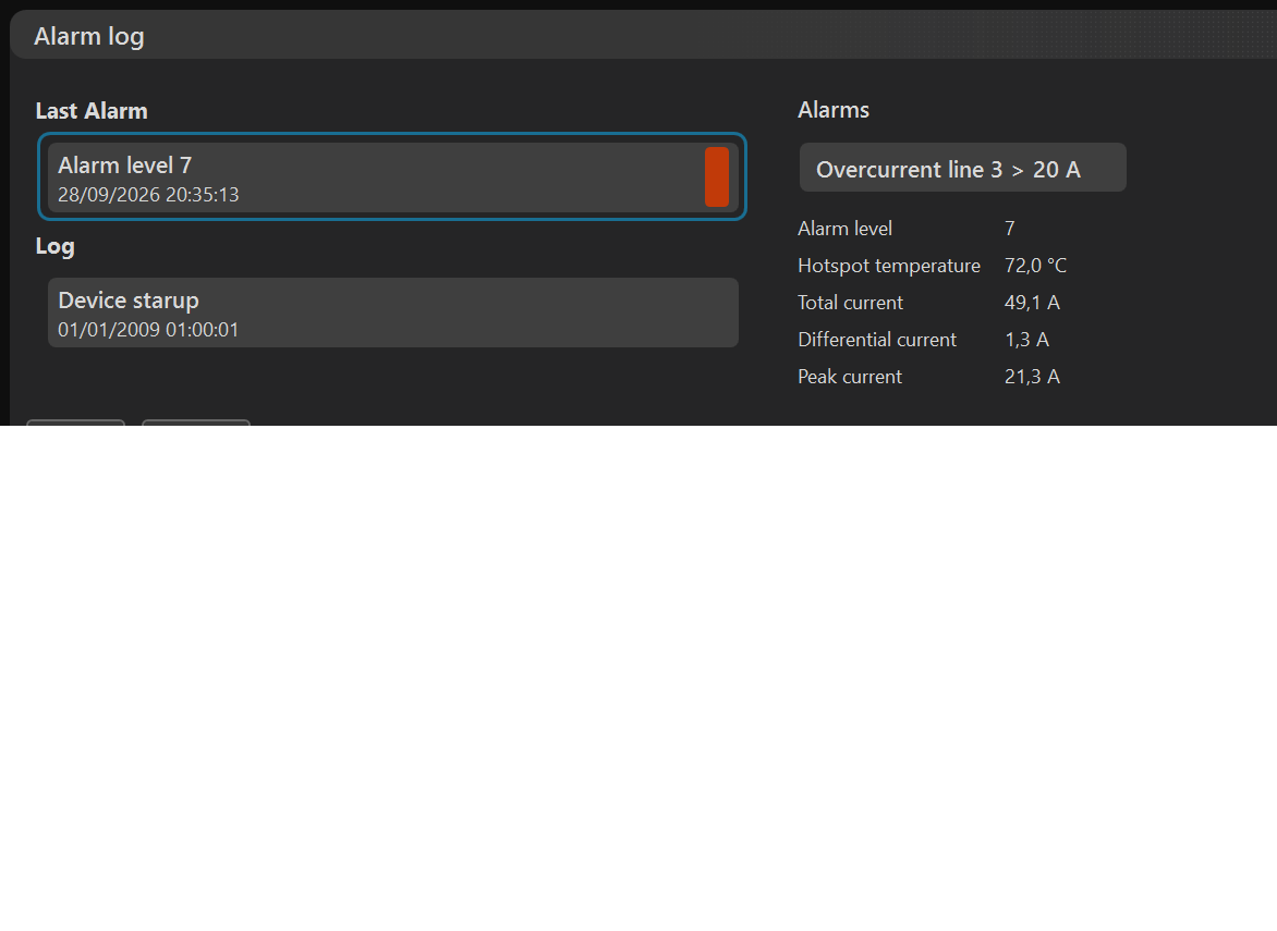

Bei mir wurde soeben Stufe 7 ausgelöst.
Ich hatte davor auch nen Alarm beim Zocken (aber nicht 7). Hab die kabel bisschen gewackelt, es wurde besser. Dann auf einmal nicht.
Dann hab ich die Ampinel abgenommen und die Kabel neu eingesteckt. Jetzt scheint es okay zu sein, aber Pin ist immer 1A hinterher.

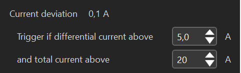

Aber macht die Einstellung Sinn dass der Alarm schon ab nur 20A ins gesamt auslöst?
Was ist da die Default Einstellung von Aquasuite und warum so niedrig?
Hat jmd vll sonst Tips wie man mit dem Problem umgehen soll?
Ich habe ein custom CableMod 12x6 Kabel was in 4xPCI-E Stecker auf der PSU endet
Danke !

Dienstag, 29. September 2026, 13:17
Auf einer Leitung wurden 20A gemessen. Da muss das Gerät sofort abschalten.
Auf einer Leitung? Aber da steht Gesamtleistung?
Wofür ist dann das erste Feld?

Mittwoch, 30. September 2026, 07:21
In deinen Screenshot steht: Überstrom Leitung 3, Strom > 20 A
Gesamtstrom 49A.
