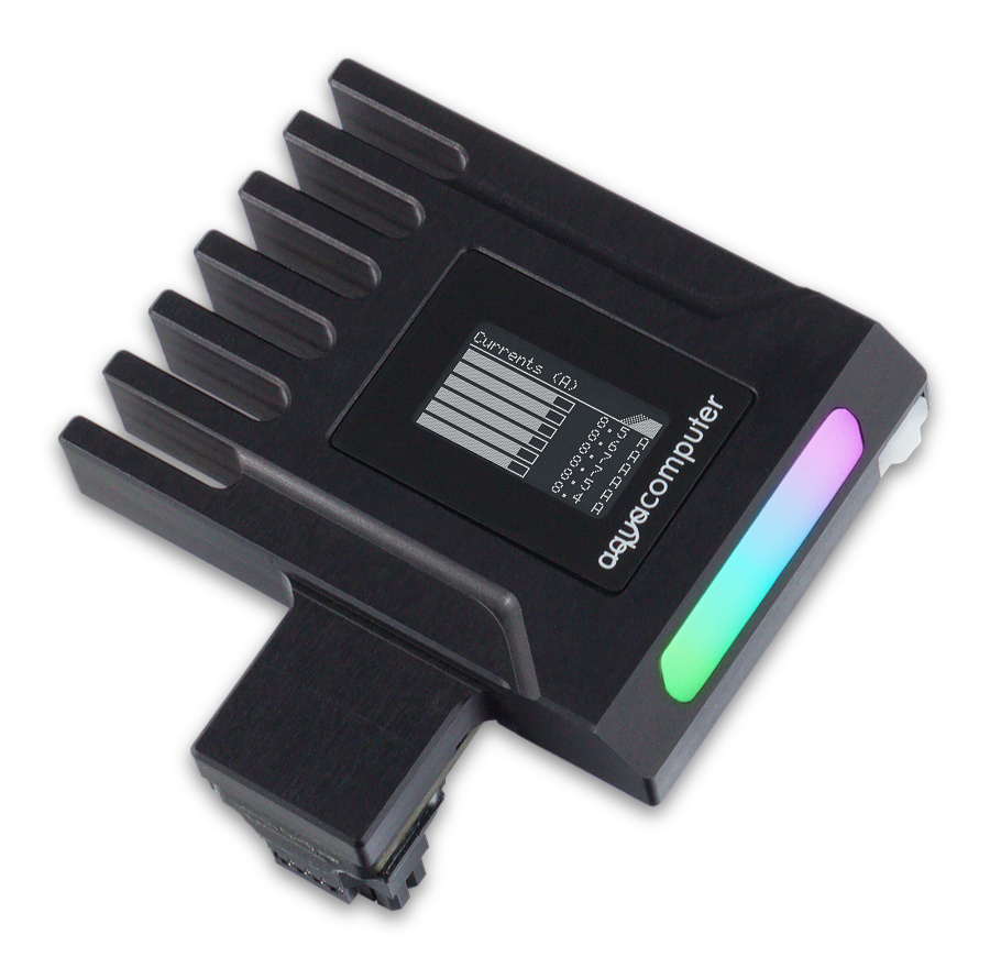

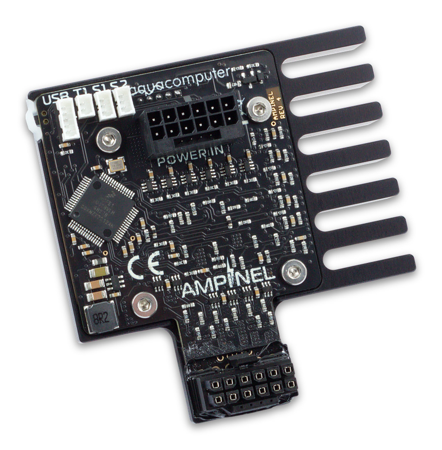

AMPINEL ist ein Balancer für die Spannungsversorgung von Grafikkarten mit 12V-2x6 Anschluss, explizit entwickelt und freigegeben für die NVIDIA RTX 4000 und RTX 5000 Serie. Eine Freigabe für AMD-Karten ist derzeit in Arbeit und erfolgt nach erfolgreicher Validierung.
AMPINEL arbeitet weitaus komplexer als andere Lösungen am Markt. Entwickelt als Balancer, regelt AMPINEL den Strom aktiv auf den einzelnen Rails und kann dadurch die Leistungsverluste am Stecker senken. Das hört sich zunächst einfach an, erfordert aber hochkomplexe Messalgorithmen, da AMPINEL nicht einfach den Strom auf allen Leitungen angleicht sondern die Wärmeentwicklung am Stecker berücksichtigt. Dazu ermittelt AMPINEL die Qualität der Steckverbindungen, was nur durch eine aufwändige Analyse der Messdaten ermöglicht wird. Da die Stromaufnahme von Grafikkarten hochdynamisch ist und sich der Strom im Bereich von Mikrosekunden signifikant ändert, ist dies eine der schwierigsten Aufgaben in unserer Entwicklung gewesen und hat auch für einen Großteil der Verzögerung gesorgt.
Durch die Auswertung der Messdaten kann AMPINEL jetzt nicht nur Aussagen zum Übergangswiderstand zur Grafikkarte, sondern auch für den Pfad vom Netzteil zu AMPINEL ermitteln. Diese werden in der aquasuite Software in einer Darstellung der entsprechenden Stecker farblich visualisiert und ermöglichen somit eine einfache Diagnose bei schlechten Steckverbindungen.
Um einen optimalen Schutz der Grafikkarte zu ermöglichen, sind für die Regellogik des AMPINEL die folgenden Ziele definiert:
1. Der Strom darf an keinem der Kontakte 9,2 A überschreiten (zzgl. 5% Regeltoleranz).
2. Die Gesamt-Verlustleistung am Stecker soll unter dieser Vorgabe minimiert werden; der Strom wird dann entsprechend balanciert.
3. Die Verlustleistung einzelner Kontakte darf eine vorgegebene Leistung nicht überschreiten.
4. Die maximale Verlustleistung am Balancer darf nicht überschritten werden.
5. Es werden die Temperaturen an beiden Steckern und am Balancer überwacht.

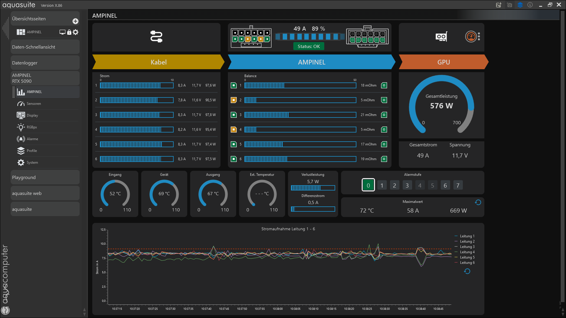

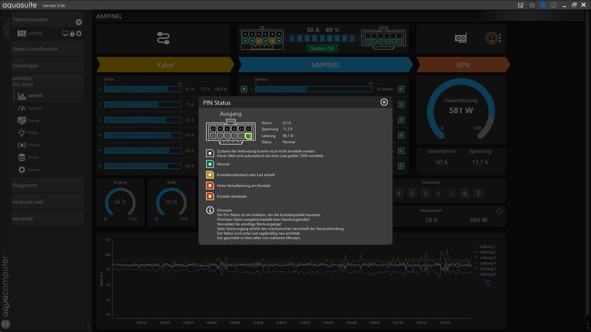

Das integrierte Monitoring ist extrem umfangreich und beinhaltet Spannungs- und Strommessung auf allen 6 Kanälen.

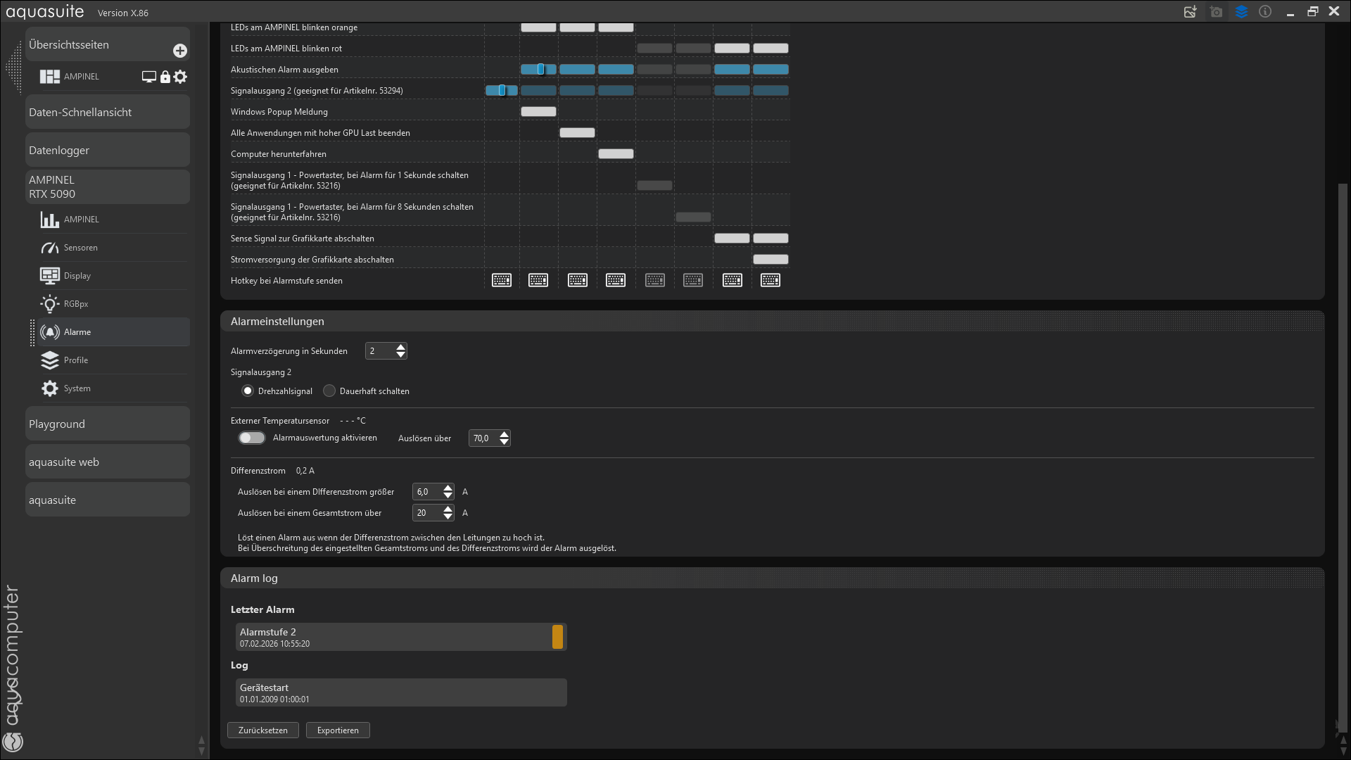

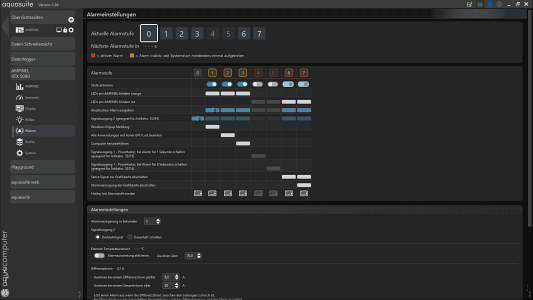

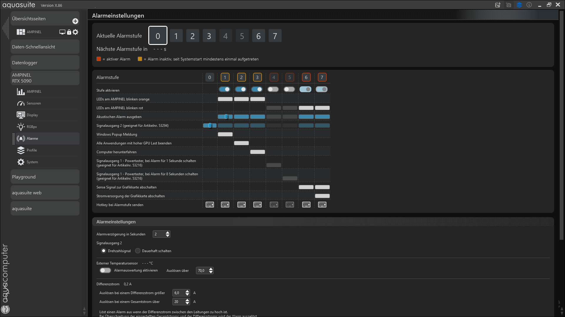

Ebenfalls umfangreich ist das in Stufen agierende Alarmmanagement. Dieses ermöglicht eine fein abgestufte Reaktion auf unerwünschte Zustände.
Neben der Alarmierung über einen optischen und akustischen Alarm können umfangreiche Aktionen festgelegt werden. Dies beginnt mit Popup-Meldungen, geht dann über das automatische Beenden von Software mit hoher GPU-Last, Senden von definierbaren Hotkeys, das Herunterfahren des PCs, Schalten von Alarmausgängen, über Abschalten der Sense-Leitungen bis zum harten Abschalten der Grafikkarten-Spannungsversorgung über AMPINEL.
Insgesamt wird das Alarmsystem in 8 Stufen gesteuert, zu denen die entsprechenden Eskalationsstufen definiert werden können.

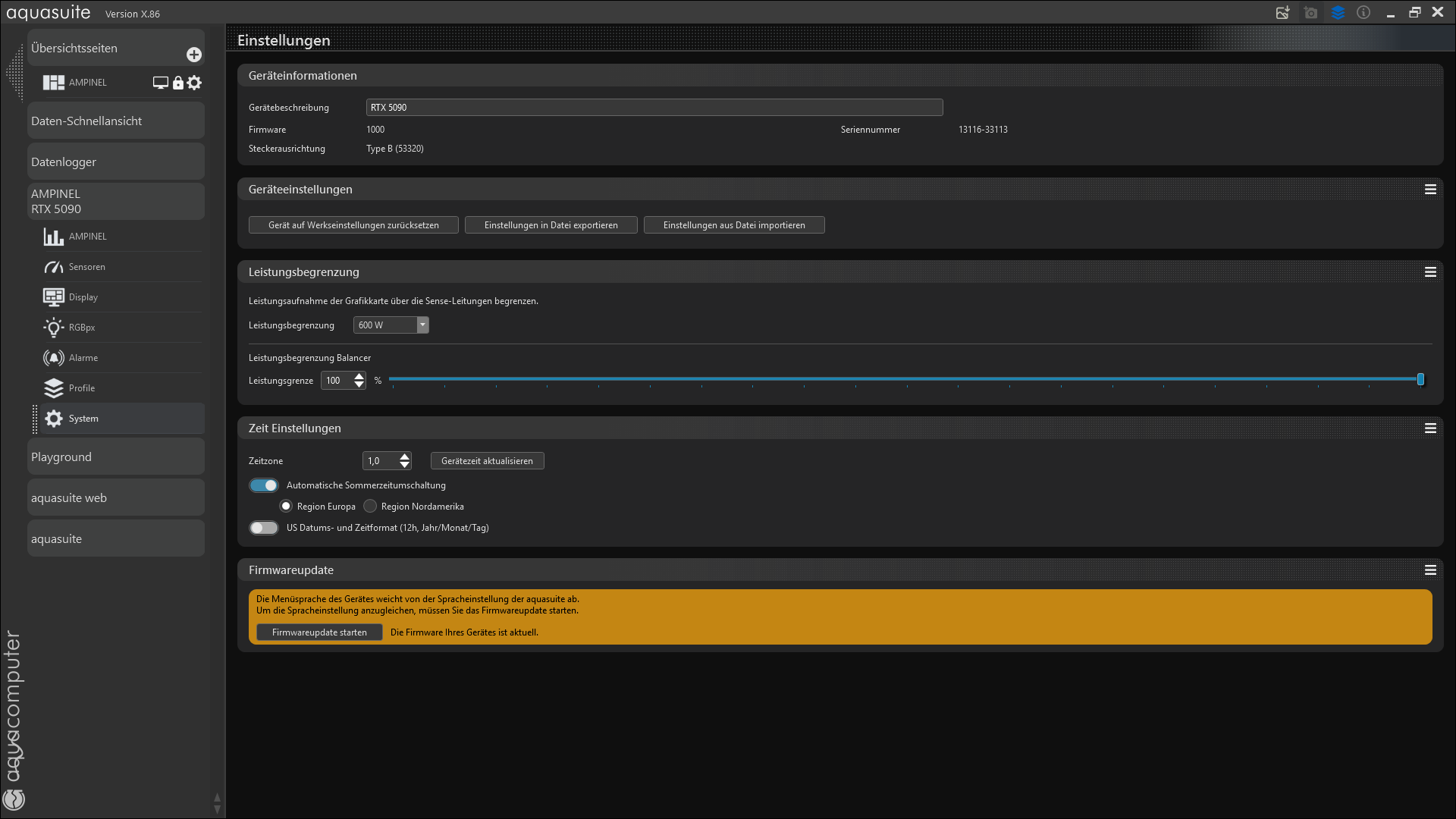

Der Balancer lässt sich in seinem Regelbereich von 0-100 % begrenzen. Wer nur im Alarmfall die Alarmfunktionen verwenden und auf Balancing verzichten möchte, kann den Regelbereich auf 0 % konfigurieren.
Die über die Sense-Leitungen vom Netzteil gemeldete Maximalleistung kann optional von AMPINEL verringert werden, um die Grafikkarte in einen sparsameren Betriebsmodus zu versetzen. AMPINEL unterstützt dabei die Leistungsstufen 600 Watt und 450 Watt.

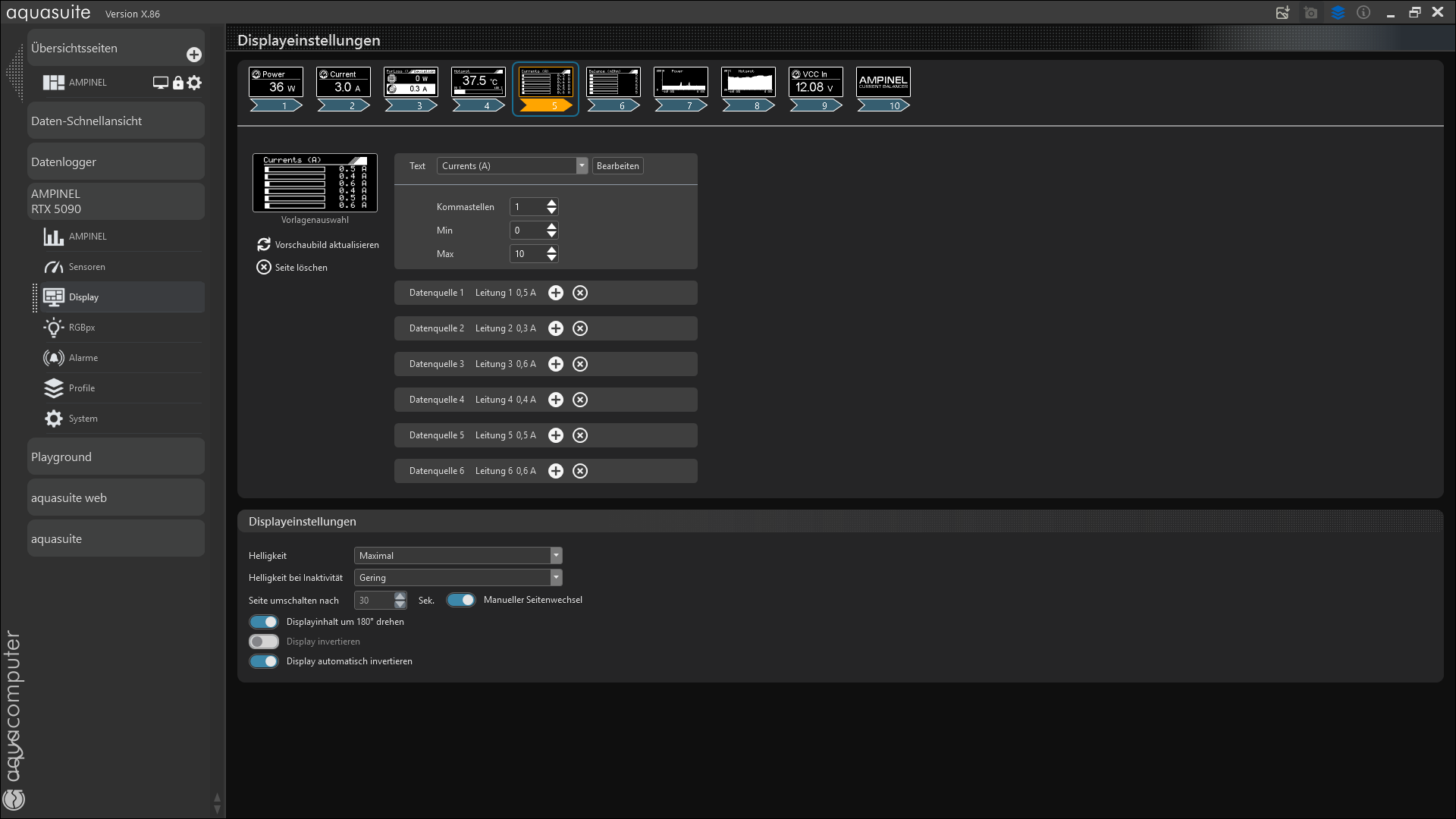

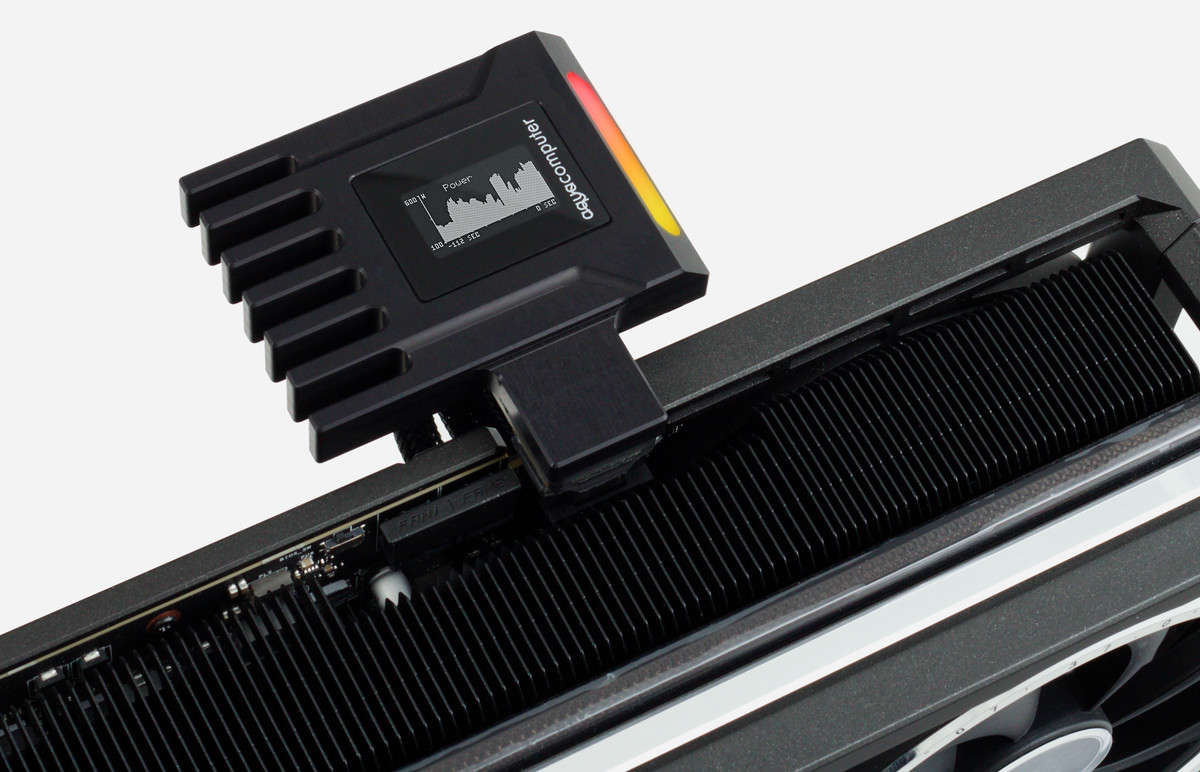

AMPINEL verfügt über ein OLED Display, eine Taste, eine RGBpx Visualisierung und einen integrierten Alarmsummer. Die auf dem Display darzustellenden Daten können in der aquasuite ausgewählt werden. Dabei sind mehrere, sich abwechselnde Ansichten möglich. Ströme, Spannungen und andere Messwerte des AMPINEL werden dabei schnell visualisiert und können eine Fehlersuche am Kabel unterstützen.

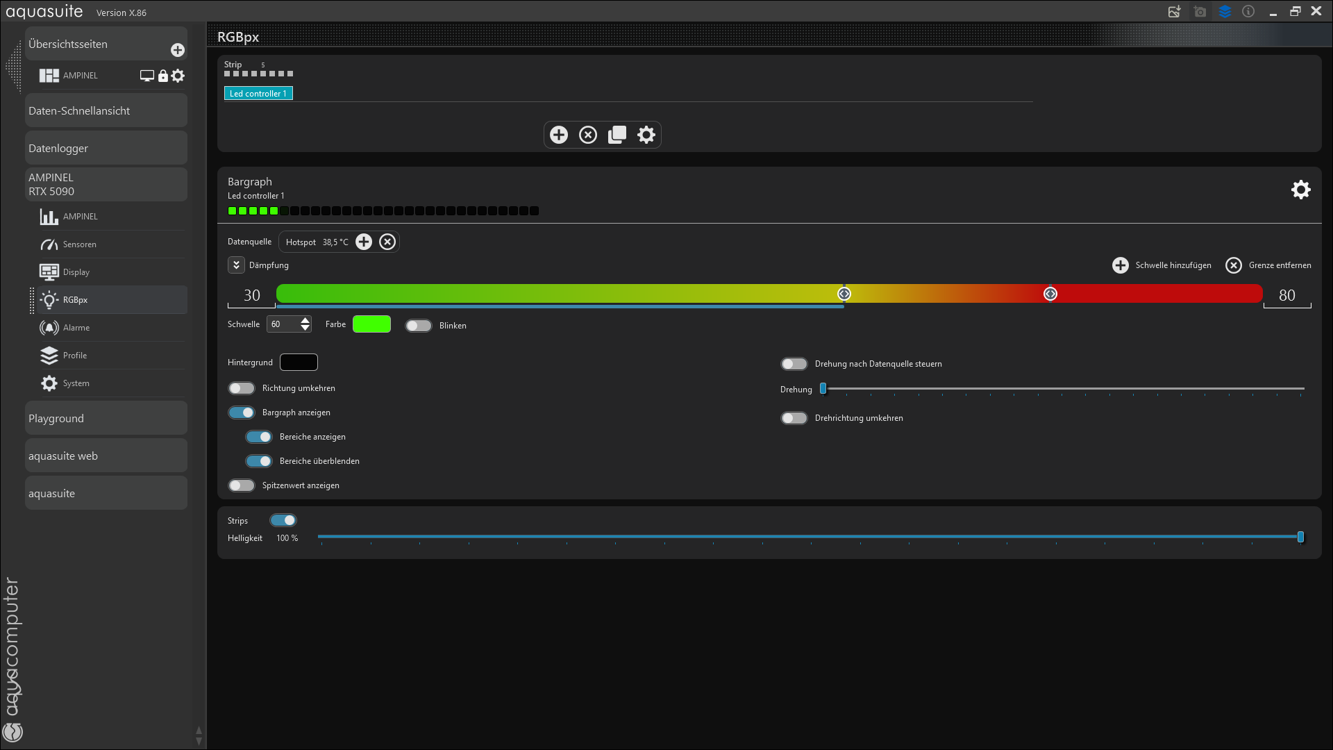

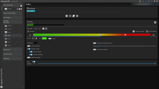

Die RGBpx-Visualisierung kann viele Messdaten darstellen, z. B. die aktuelle Leistungsaufnahme der Grafikkarte als farbiger Bargraph.
Für das Display sowie die RGBpx LEDs können zudem Systemwerte wie z. B. die CPU-Auslastung oder Messwerte anderer Aqua Computer Geräte genutzt werden. Für den individuellen Touch kann im Display auch ein eigenes Logo angezeigt werden.
Selbstverständlich können mit AMPINEL auch alle weiteren Funktionen der aquasuite genutzt werden. Dazu gehören beispielsweise umfangreiche Protokollierungs- und Auswertungsmöglichkeiten, das Erstellen nahezu beliebiger Funktionen im Playground oder auch individuell gestaltbare Übersichtsseiten.

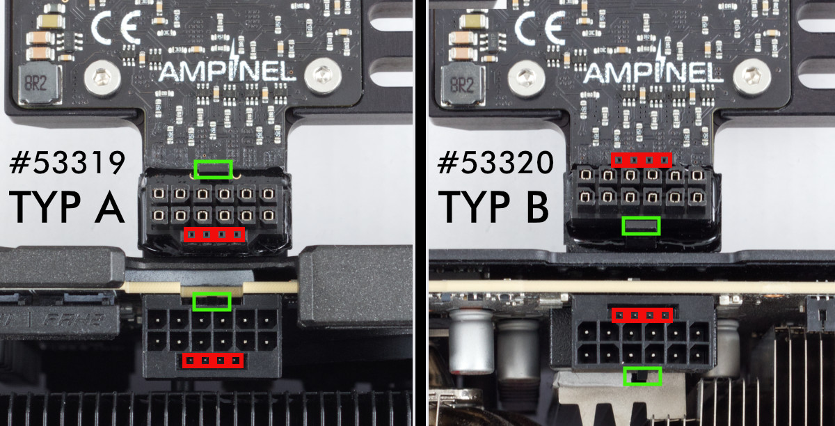

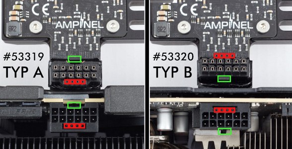

AMPINEL gibt es in zwei verschiedenen Konfigurationen: Typ A und Typ B. Unterschied ist die Steckerausrichtung des 12V-2x6 Steckers für die Grafikkarte, was den verschiedenen Bestückungsvarianten der Grafikkartenhersteller geschuldet ist.
Es ist wichtig, AMPINEL direkt mit der Grafikkarte zu verbinden, d. h. keine Verlängerungskabel oder Adapter zwischen AMPINEL und Grafikkarte zu verwenden. Nur so ist eine Messung der relevanten Kontaktwiderstände an der Grafikkarte möglich!
Mit den nachfolgenden technischen Zeichnungen lässt sich prüfen, ob der Adapter im eigenen Setup ohne Einschränkungen montiert werden kann. Die Zeichnung ist maßstabsgetreu und kann zur besseren Beurteilung auch ausgedruckt werden. Hierbei ist darauf zu achten, dass bei den Druckeinstellungen die tatsächliche Größe ohne Umskalierung verwendet wird.
Technische Zeichnung Typ A /// Technische Zeichnung Typ B

Passt der AC Ampinel bei der Asus ROG 5090 Matrix?
DedSec
Samstag, 7. Februar 2026, 18:28
Wenn ich die Zeichnungen richtig verstehe, brauche ich für die ASUS Astral 5090 den Typ B, wenn die Kabel unterhalb des Kühlblocks abgeführt werden sollen, richtig?
Dieser Beitrag wurde bereits 1 mal editiert, zuletzt von »DedSec« (7. Februar 2026, 19:02)
Samstag, 7. Februar 2026, 18:50
Wenn ich die Zeichnungen richtig verstehe, brauche ich für die ASUS Astral 5090 den Typ A, wenn die Kabel unterhalb des Kühlblocks abgeführt werden sollen, richtig?
Anhand der Bilder würde ich erwarten, dass keines der beiden Typen die Kabel unterhalb des Kühlers abführt, sondern immer darüber
DedSec
Samstag, 7. Februar 2026, 20:35
Bei genauer Betrachtung sieht das wirklich so aus, dass die Kabel immer über der Karte abgeführt werden. Zwar hat die Astral die vier Pins unter den Stromsteckern, gleichwohl führt der Anschluss nach oben und mithin über die Grafikkarte.

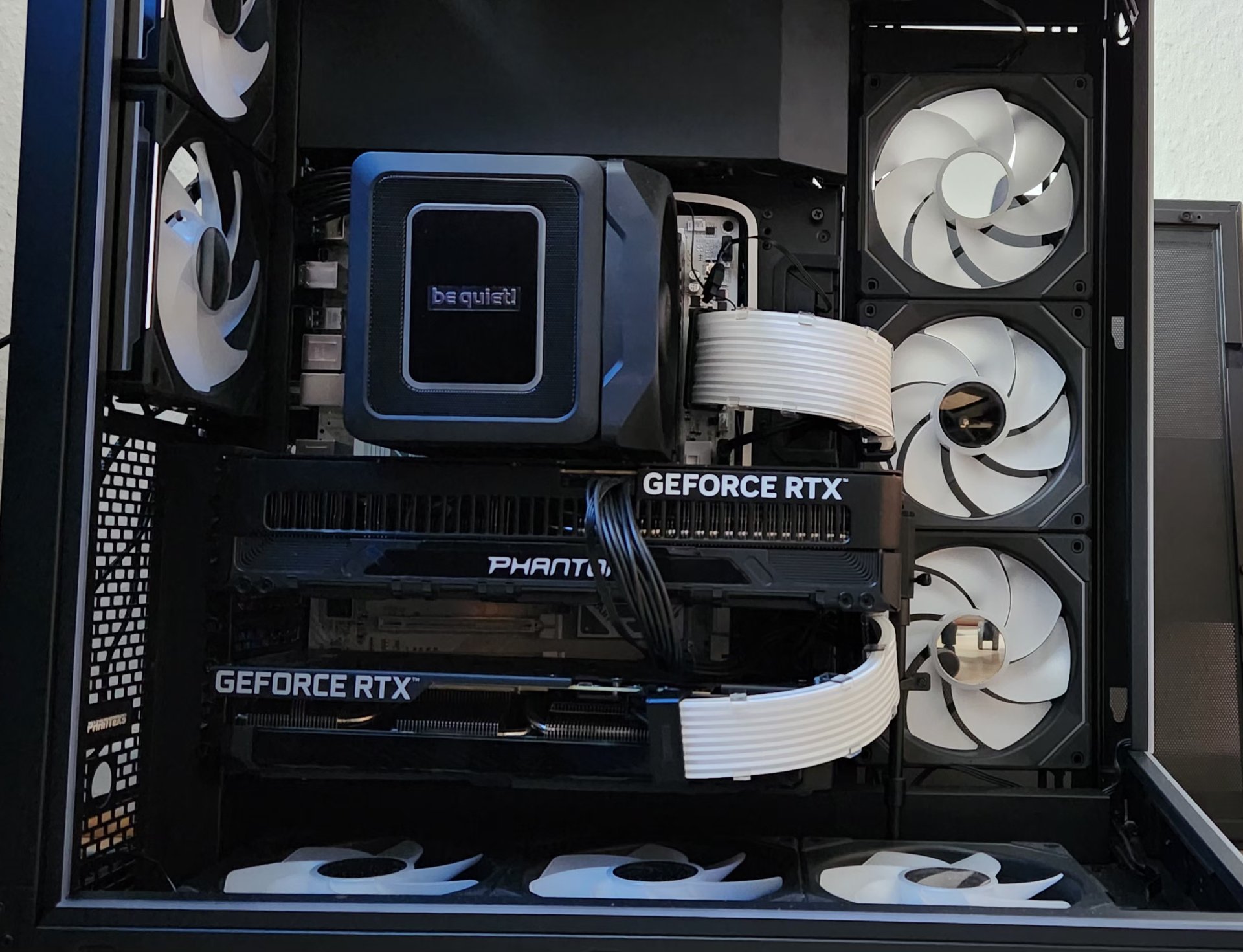

Aquaman19
Samstag, 7. Februar 2026, 21:51

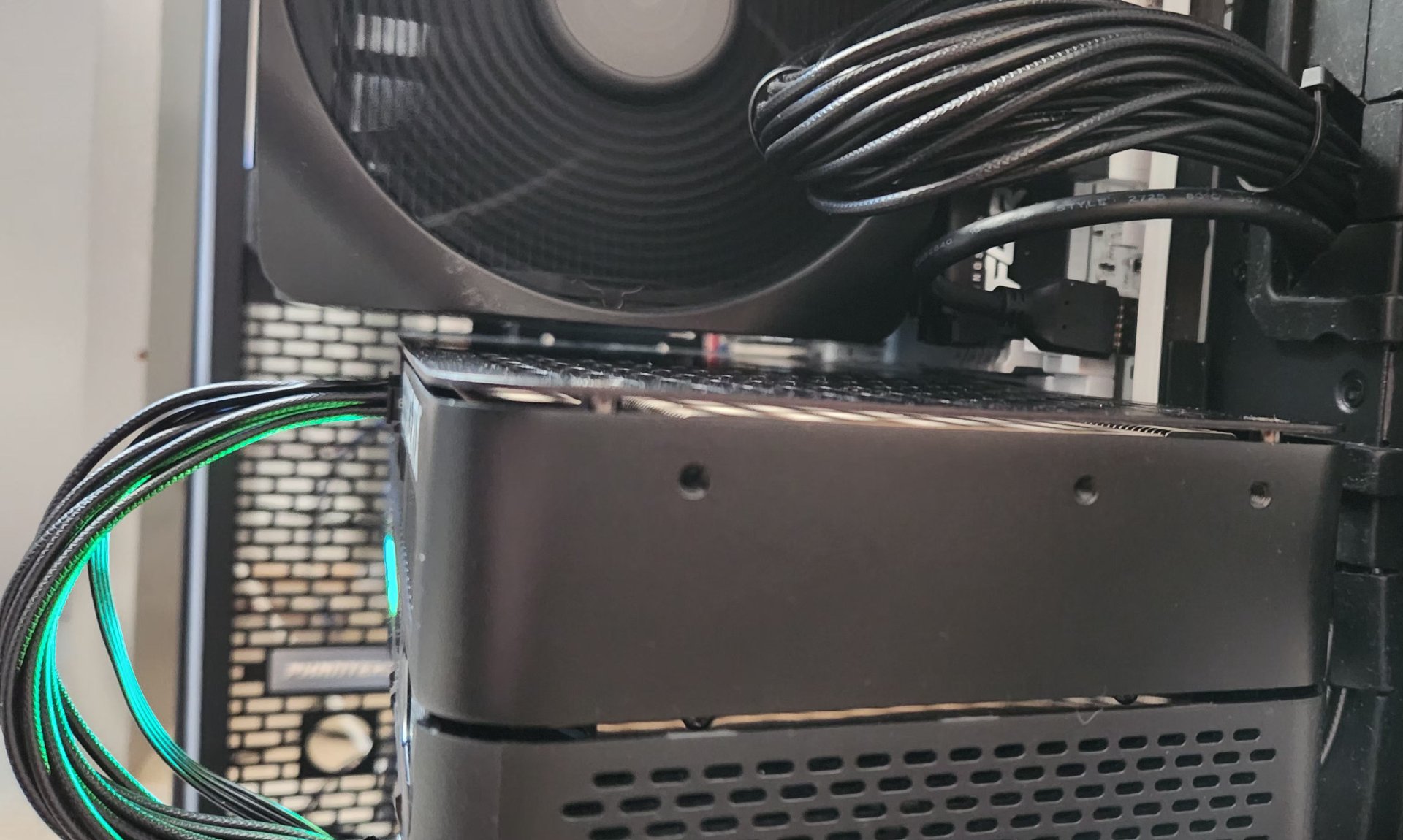

Sehe ich das richtig, dass ich weder den Ampinel, noch den Wireview installieren kann? Unerfreulich!
»Aquaman19« hat folgende Dateien angehängt:
  • imgg.jpg (275,07 kB - 1 159 mal heruntergeladen - zuletzt: Gestern, 21:50)
  • img1.jpg (349,43 kB - 933 mal heruntergeladen - zuletzt: Gestern, 21:49)

Also wenn unter Stufe 3 der Computer heruntergefahren wird, wozu dann eine Stufe 7 wo der Graka der Saft abgedreht wird? Soweit kommt es ja gar nicht? :huh:
Aquaman19
Samstag, 7. Februar 2026, 22:42
Es sei denn der Versuch den Computer herunterzufahren schlägt fehl oder führt sonst irgendwie nicht dazu, dass die Temperatur gesenkt wird. Das ist die Idee hinter Eskalationsstufen. Wenn ein Mittel nichts bringt, wird ein stärkeres Mittel gewählt, bis alle Möglichkeiten ausgeschöpft sind.
Slipknot79
Samstag, 7. Februar 2026, 23:14
Axo seh schon, man can manche Stufen abschalten. oO

Die Inno3D RTX 5090 iChill Frostbite hat damit Typ B behaupte ich mal, ein mal bitte! :]

Die Bilder zeigen das Ampinel nach oben, über die Grafikkarte, die Zeichnungen aber nach unten.
Wird es möglich sein, die Anzeige vom Display zu drehen?

@Shoggy,
um die Kabel vom Netzteil unterhalb der Grafikkarte abzuführen, müsste nach eingehender Betrachtung der Typ B passen, weil die Astral ihre vier Sens-Pins unter den zwölf Steckverbindungen hat.
Stimmst Du mir zu, werde ich morgen kaufen.
MZweig74
Sonntag, 8. Februar 2026, 10:44
Das wird wahrscheinlich nicht funktionieren, weil die Karte zu dick ist.
Der Abstand zwischen Ein- und Ausgang vom Ampinel sind 53mm.

Sonntag, 8. Februar 2026, 11:33
Wieso? Ich habe doch einen Wasserkühlblock von Watercool drauf. Der ist noch nicht einmal 3 cm dick!
Sonntag, 8. Februar 2026, 12:47
Wobei es mechanisch passen sollte das TypB Ampinel in die TypA Karte zu stecken und umgekehrt.
Dann würde es auch nach unten hängen
Ob das dann noch elektrisch passt, keine Ahnung :D
