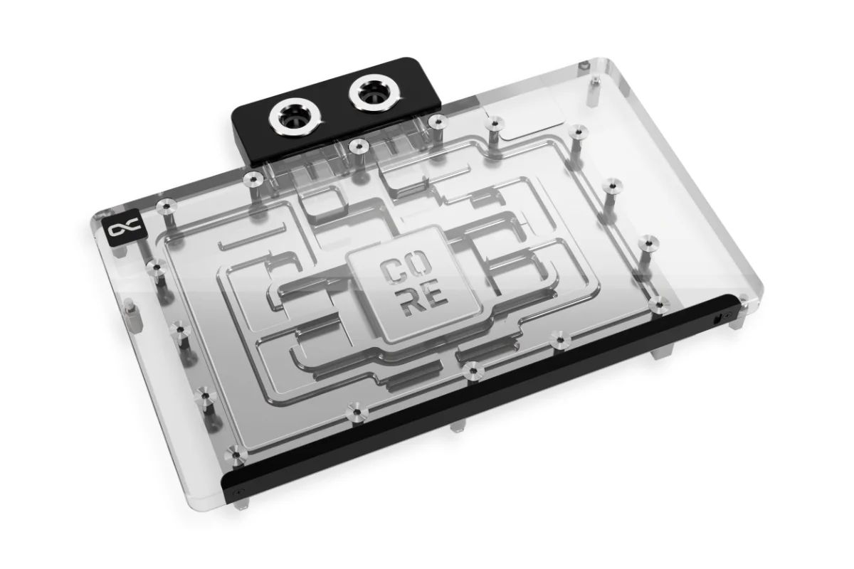

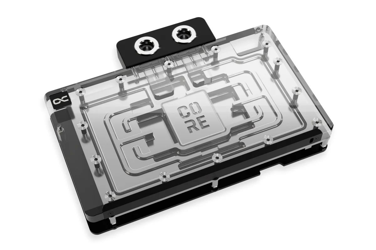

Genau Maße siehst du hier A
und B
Den Temperatursensor kann man zb. nutzen um die Wassertemperatur abzufingern. Wenn Bauteil vorhanden

Samstag, 15. August 2026, 21:51
"Normal" ist Typ B
sollte für den Core Wasserkühler für eine Ventus gehen.
Der Stecker ist schmal, passt und hat Platz.
Das Gehäuse ist "groß"
Aufpassen muss man ggf, wegen dem CPU Kühler (große Luftkühler) usw., da der Ampinel Typ B sehr weit zur CPU Seite übersteht.

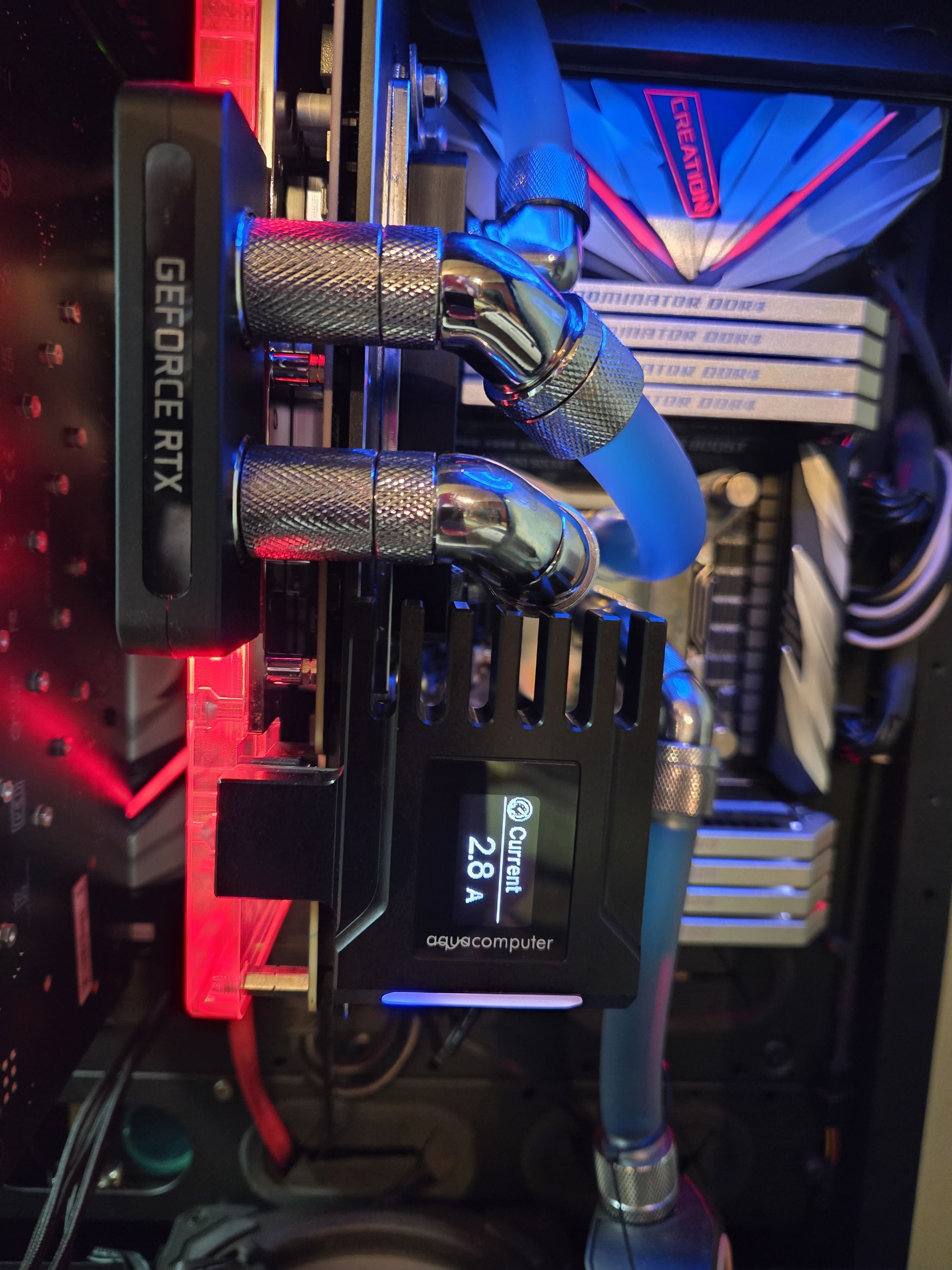

sieht dann ca. so wie auf dem Bild aus.
MSI RTX 5090 Vanguard SOC (PCB wie die Suprim)
mit dem Alpacool Core Wasserblock ( für Suprim, Vanguard, Gaming Trio)
Typ B Ampinel

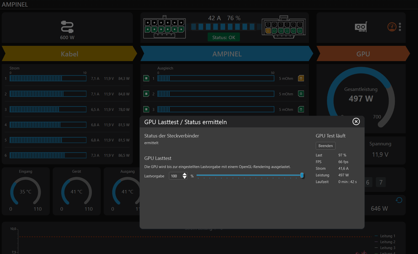

r0mbus
Dienstag, 18. August 2026, 19:09
Sollte zuviel Unterschied bei den Pins auf der linken Anzeige Seite sein, dann musst du versuchen das Stromkabel neu zu stecken.. am Netzteil und am Ampinel.
Bei mir ist es genau umgekehrt - auf der rechten Seite wird ein PIN gelb markiert. Kann bzw. muss man dagegen etwas machen?
Update: Ein- und Ausstecken hat leider nichts gebracht. Ich habe aber festgestellt, dass man die Platine sehr leicht in beide Richtungen bewegen bzw. neigen kann. Nachdem ich sie etwas in Richtung der Grafikkarte geneigt habe, sind jetzt alle Pins grün.
Mal schauen, ob das so bleibt.

MTM
Mittwoch, 19. August 2026, 00:23
So wie ich das hier in anderen Posts gelesen habe, ist die rechte Seite der Pin Anzeige der GPU Stecker (Ampinel + GPU)
links ist für den Weg vom Netzteil zum Ampinel (Stecker und Kabel)
wenn links alles Grün ist und rechts Gelb, dann müsste man versuchen den Ampinel mal neu zu stecken.
("abgenutzte" GPU Pins.. Verschmutzung.. usw.)
Wenn das alles nichts hilft wurde schon jemandem angeboten den Ampinel zum testen einzuschicken.
ggf. Support kontaktieren.
Versuche es ersmal mit dem neu stecken der Anschlüsse und beobachte dann das Verhalten nach z.B. längerem Gaming (Temperatur Änderungen)
Solange kein richtiger Alarm ausgelöst wird ist alles mehr als sicher. Der Ampinel ist sehr konservativ eingestellt.
Man sieht nun zum ersten Mal alle Abweichungen die sonst niemand mitbekommt der jahrelang Stromstecker verwendet hat.
Dieser Beitrag wurde bereits 2 mal editiert, zuletzt von »MTM« (19. August 2026, 00:39)
