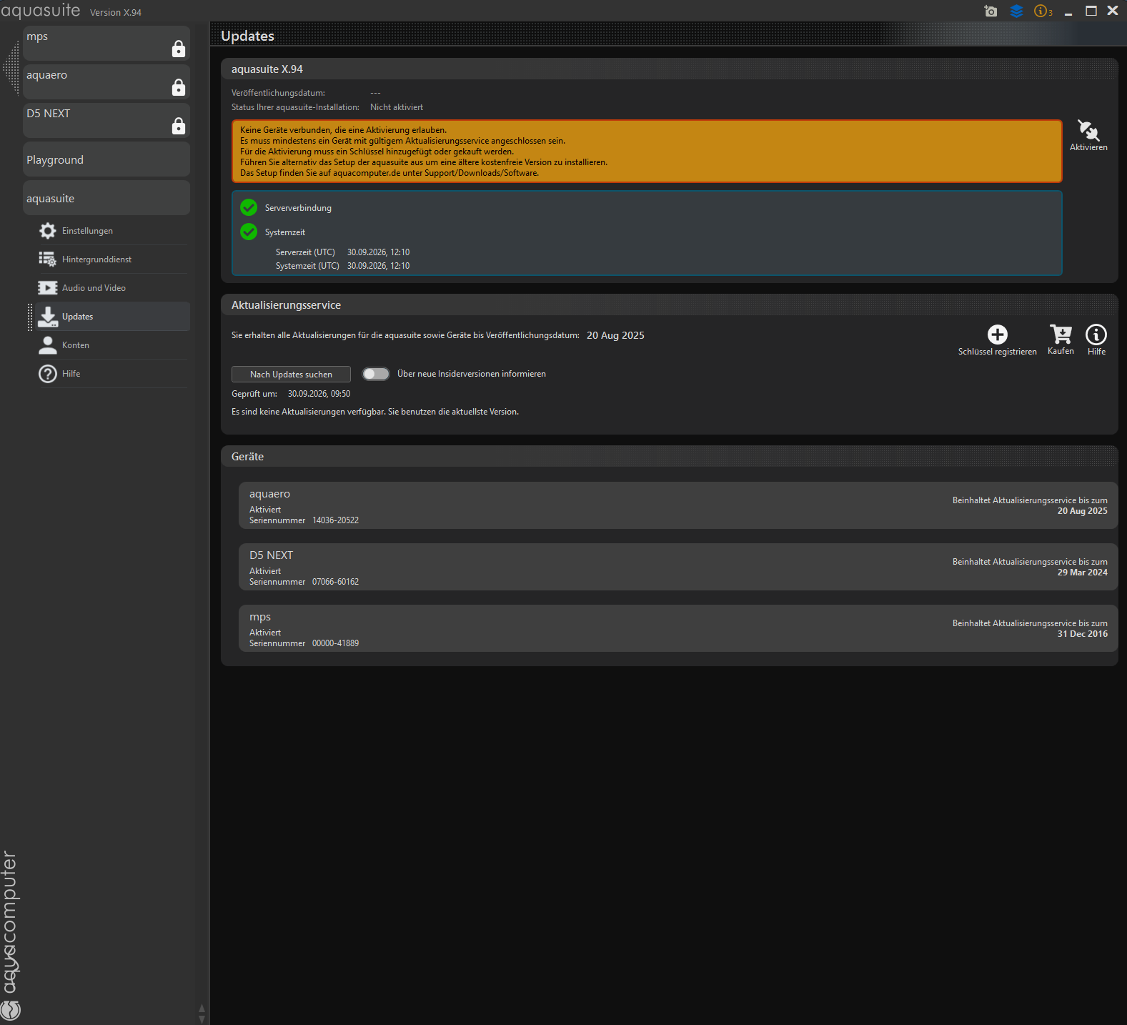

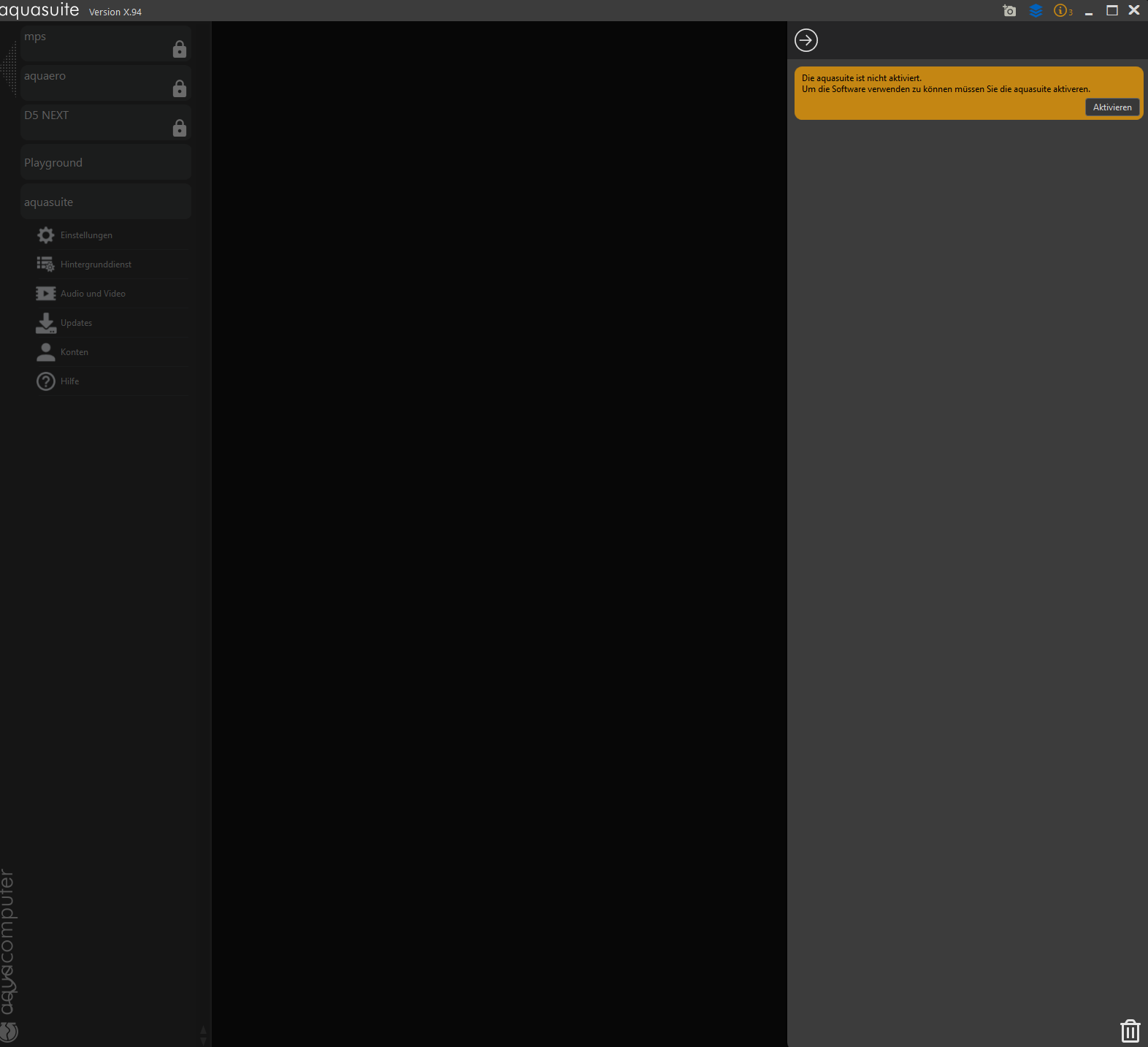

Anbei Startbildschirm und zweites Bild, wenn ich auf die D5Next klicke.

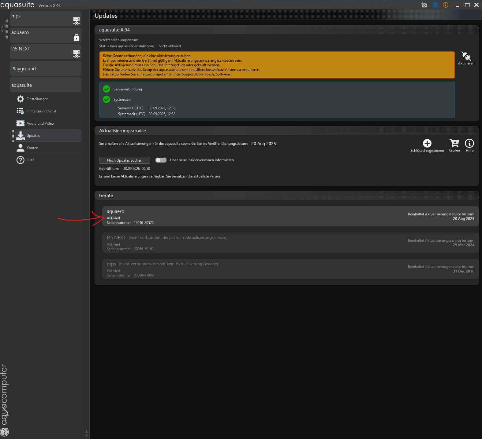

Bild 3: Wenn ich den Aquaero direkt mit dem Board verbinde, erscheint er bei JUSB4 dann aktiv(er). Ändert aber nichts an der Sache.

Mittwoch, 30. September 2026, 14:35
Dir fehlt die D5 in der Auflistung, ist die nicht per USB angeschlossen?
Du benötigst mindestens ein Gerät mit einem gültigen Aktualisierungsservice.
https://licensing.aquacomputer.de/shop/aquasuite/de
HerbertGozambo
Mittwoch, 30. September 2026, 14:39
Die D5 USB erscheint als MPS - und die D5 Next als D5 Next...
Die sind natürlich über das Hubby angeschlossen. Auch der Versuch nur Aquaero und eine der Pumpen direkt ans Board anzuschließen (JUSB3 und JUSB4) hat nichts gebracht.
Mittwoch, 30. September 2026, 14:47
Deine Geräte werden gefunden, nur kannst du diese aquasuite version nicht ohne neuen Aktualisierungsservice verwenden.
Also alte aquasuite installieren oder hier kaufen:

Mittwoch, 30. September 2026, 15:57
Ziehe die Geräte einmal vom USB ab, deinstalliere die USB Geräte via USBDview und installiere die aquasuite neu.
Irgend etwas scheint dein Windows beschädigt zu haben.
