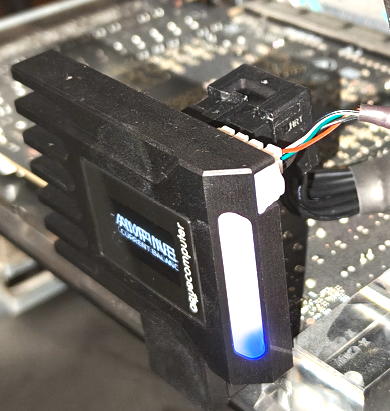

Das Layout der Karte braucht Ampinel B.
Nebenbei bemerkt hätte man den Anschluss für den Strom auf dem Ampinel B besser um 180 drehen sollen, weil ein angewinkelter Stecker für Typ B wie meiner unbequem in die falsche Richtung geknickt werden muss.
Die Stecker sind sehr sorgfältig bis zum Anschlag drin.
Ich habe den Ampinel zunächst komplett ohne Anbindungen betrieben, weil er so auch funktioniert und ich keine freien Ports auf dem Mainboard hatte.

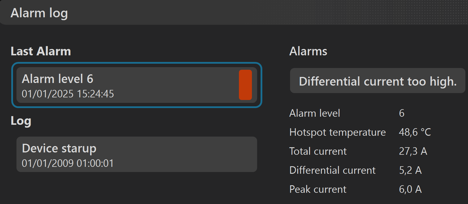

Und der Ampinel fing an zu piepen. Ich nahm die Case Seitenwand ab und las eine Meldung "differential current Alarm 3" oder so ähnlich.
Nach zwei Minuten oder so davon eskalierte es recht plötzlich auf Alam level 5, dann 6 und der Ampinel schaltete die GPU ab.OK dann biss ich in den sauren Apfel und habe ein paar USB Anschlüsse meines Cases blind gemacht um den Ampinel am USB zu nutzen.
Firmware Update war nicht nötig. Hier ein Screenshot vom Alarm Bereich in der aquasuite:

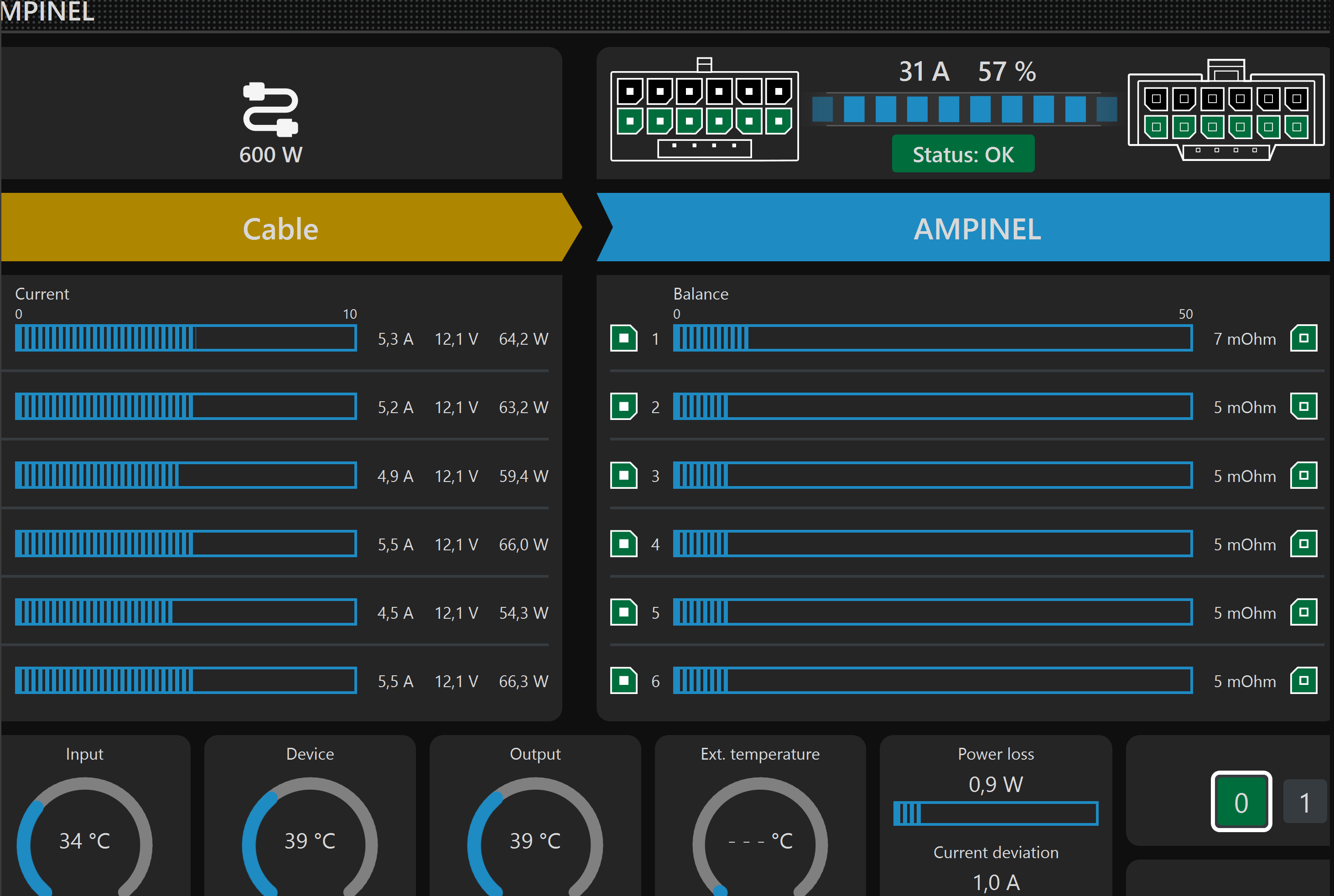

Offensichtlich war der Zeitgeber des Ampinels in seiner eigenen Welt unterwegs.Seitdem ist das Problem nicht wieder aufgetreten, aber ich zocke selten Stunden am Stück. Hier ist der Status während eines Furmark 4K benchmark:
Verbrauch 350W, der Nvidia Frame Limiter auf 141 lässt nicht mehr zu.
Ich würde gerne verstehen wie das Kabel gleichzeitig "OK" sein kann, und dann bei ähnlicher oder vielleicht längerer Last einen Level 6 Alarm wirft.
Ich habe es physisch seit dem Einbau des Ampinels nicht angefasst.
Temperatur sollte nicht einen großen Unterschied in der Leitfähigkeit bewirken?
Sollte ein Problem wie schlechter Kontakt nicht permanent auftreten?

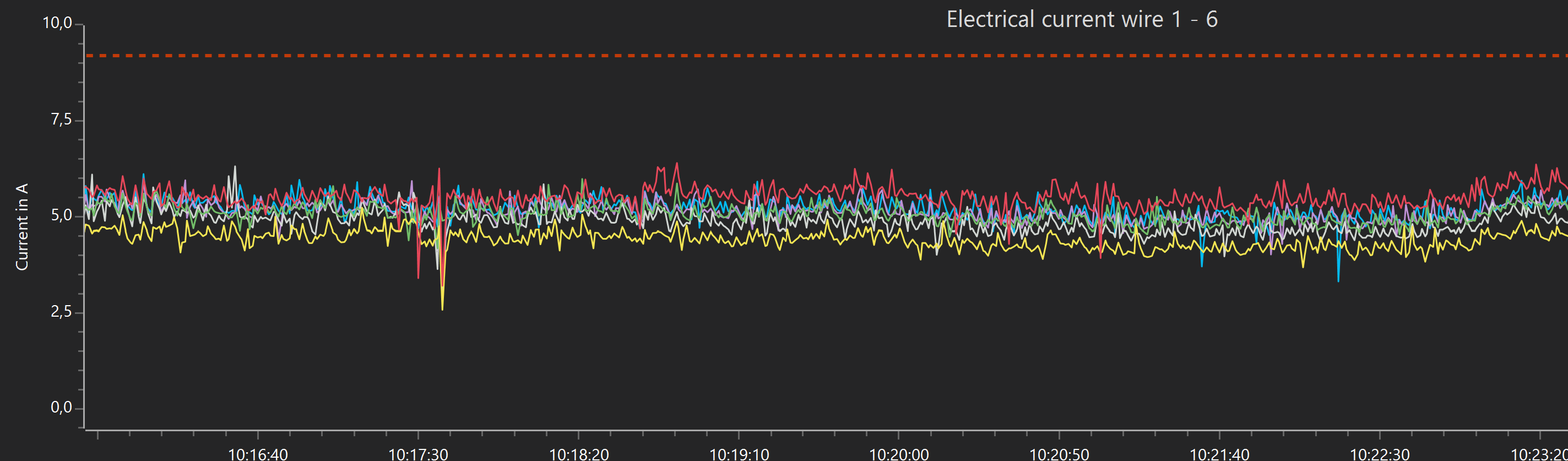

Hier die Spannungswerte während einer Session
wenn das Gerät noch keine gültige Zeit vom Windows Service bekommen hat, gibt es noch keine gültige Zeit.
In deinem Screenshot mit dem Alarm ist zu sehen:
Die Leitung mit dem höchsten Strom hatte 6A, ausgelöst wurde der Alarm weil der Differenzstrom [Minimaler Strom einer Leitung][Maximalstrom einer Leitung] zu groß wurde.
Es gab also zu diesem Zeitpunkt ein Kontaktproblem wo auf einer Leitung nahezu kein Strom geflossen ist.
