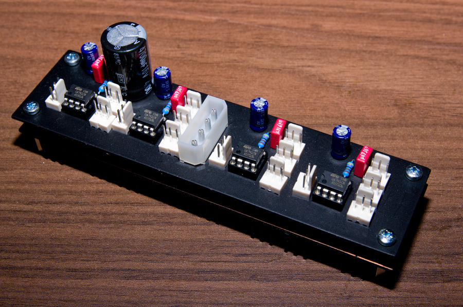

ziko
Donnerstag, 10. November 2011, 01:19
@drdeath
Ja es ist sehr unfreundlich.
Dass meine Aussagen im Bezug auf die Ausgänge des AE stimmen, ist im Anhang eine Platine abgebildet die dem LüfterAusgang des AE nachgeschaltet wird und 3A pro Kanal leistet.
4 Kanäle a 3A bekommt man dadurch.
Das sind 4 x 2 Laings Ultra über diese Platine.
Ohne Wasserkühler oder Lüfter!!!!
Zeige mir den AE der das kann!!!
Genauso ist es mit deinem Projekt, es ist sehr gut, aber Ratschläge für die Entwicklung sind konstruktiv gemeint und können nur helfen.
Wenn diese akzeptiert werden.
