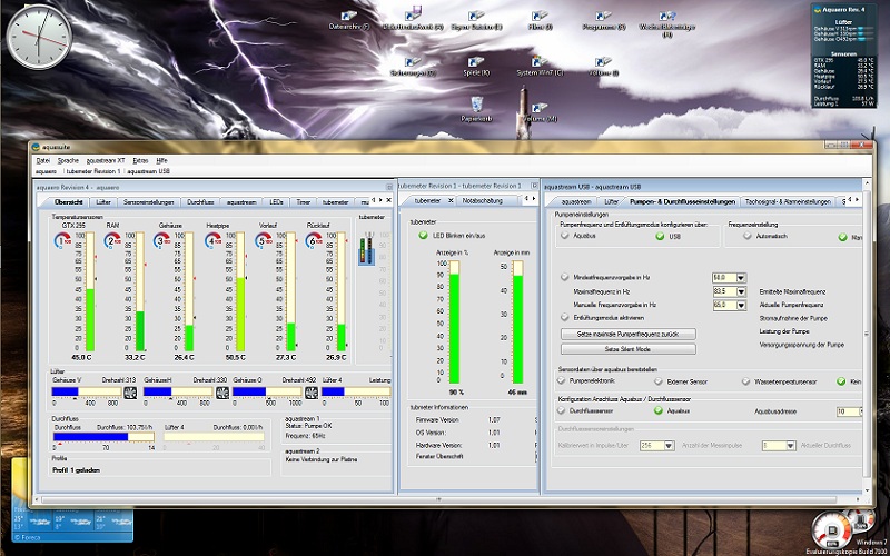

mach mal bitte einen Screenshot von deinen Einstellungen der Aquasuite......

Angeschlossen? Normal halt :) 12V direkt am Netzteil, Einlass am Ausgleichsbehälter, der Auslass geht zur CPU - danach zur Graka - dann Radi und wieder in den Ausgleichsbehälter.
Die hohen Temperaturen kommen vom Lasttest der gerade läuft...
Habe auch mal 2 Bilder vom Einbau gemacht. Beide Systeme sind praktisch gleich aufgebaut, deshalb gibt's nur Bilder vom Bigtower.

versuch den Pumpen mal ne manuelle Frequenz vorzugeben... ( am besten ein Stück vor dem Punkt an dem die Pumpen sonst neu anlaufen )
Schau mal meine Einstellungen :

Und wenn du die Frequenz ( so wie in meinen EInstellungen ) manuell vorgibst ?
stell die mal genau so ein wie bei mir, und sag dann mal was passiert....

Hab's genau wie bei Dir eingestellt. Er fängt bei 47,x Hz an geht hoch auf 53,x Hz und fängt von vorne an...
Ermittelte Maximalfrequenz: 52,7 Hz
Was hast Du bei Stromaufnahme und Leistung?
Bei mir:
Stromaufnahme: 602mA beu 52,7Hz
Leistung: 7,4W
Versorgungsspannung: 12,2V
Dieser Beitrag wurde bereits 1 mal editiert, zuletzt von »Zaesch« (28. August 2009, 11:33)
