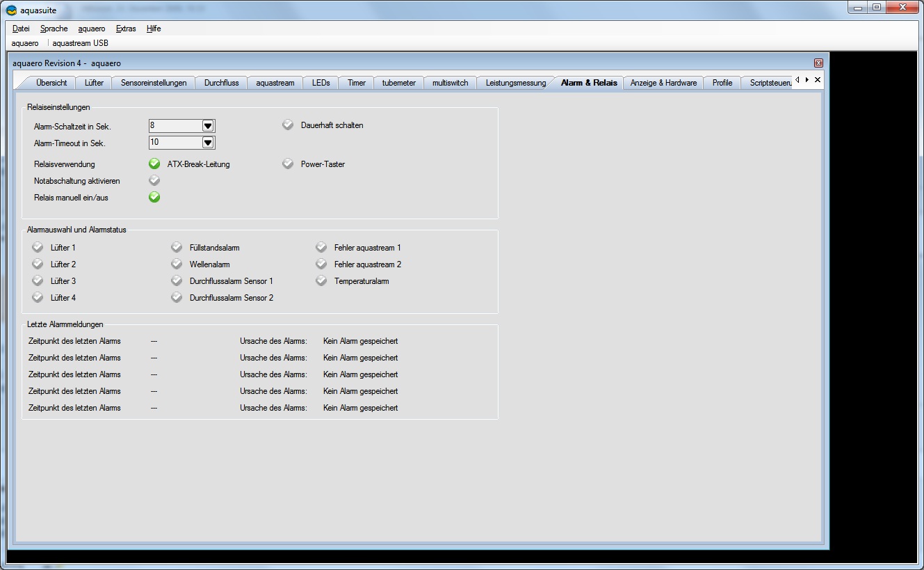

Weihnachts-SeYeR
Donnerstag, 24. Dezember 2009, 12:24
Ist da eventuell die Option Dauerhaft schalten gesetzt? (ohne sollte es klappen)
Bilder helfen weiter..... ;)
stuttgarter
Samstag, 26. Dezember 2009, 15:45
nein ist auch aus....
»stuttgarter« hat folgendes Bild angehängt:
