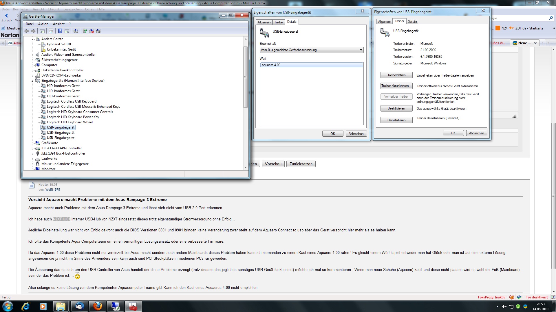

Aquaero macht auch Probleme mit dem Asus Rampage 3 Extreme und lässt sich nicht vom USB 2.0 Port erkennen...
Ich habe auch NZXT IU01 interner USB-Hub von NZXT eingesetzt dieses trotz eigenständiger Stromversorgung ohne Erfolg...
Jegliche Bioeinstellung war nicht von Erfolg gekrönt auch die BIOS Versionen 0801 und 0901 bringen keine Veränderung zwar steht auf dem Aquaero Connect to usb aber das Gerät verspricht hier mehr als es halten kann.

Sind bei dir noch andere USB Geräte angeschlossen? Und wenn ja welche?
Hat du deine Aussagen mit einem anderen Aquaero und einem anderem Bord gegen getestet?
Hast du die anderen USB Ports auf dem Mainboard probiert?
Denn der Treiber der beim AE verwendet wird ist der Selbe (Standard) USB Treiber den auch deine USB Maus oder Tastatur verwendet. (HID-Treiber)
Dieser wurde NICHT von Aquacomputer entwickelt, sondern wird bei der Betriebssystem Installation mit installiert!
Wird dein AE nur als Unbekanntes Gerät angezeigt?
Oder Taucht es nicht im Gerätemanager auf?
Dann könnte es sein das entweder der USB Chip auf deinem MB defekt ist oder das AE.

So das 901er Bios ist drauf und das AE wird ohne Probleme erkannt. :whistling:
