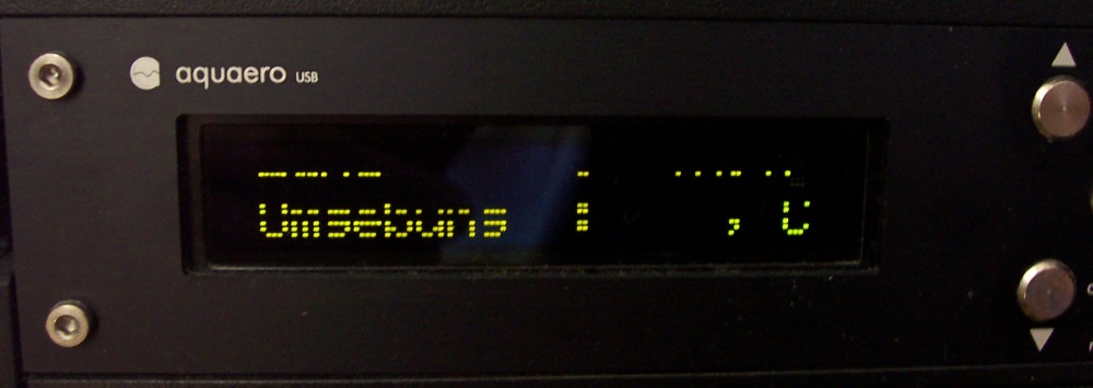

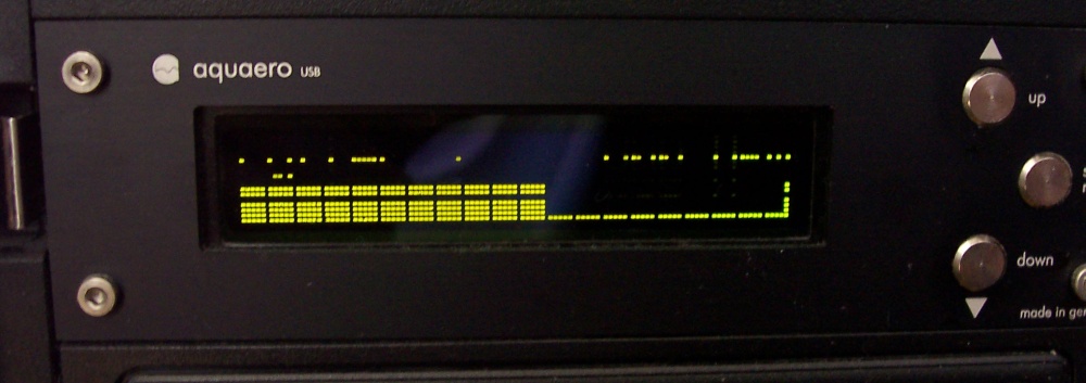

Nachdem es lange gute Dienste geleistet hat, macht mein Aquaero jetzt leider Zicken. Seit einigen Wochen ist die Darstellung auf dem Display nicht mehr korrekt, einzelne Zeilen werden nicht mehr dargestellt bzw nur noch ganz ganz schwach (siehe auch angefügt Bilder). Das Problem wird mit der Zeit zunehmend schlimmer, war zuerst nur eine Zeile betroffen sind es inzwischen fast alle.
Das Aquaero selbst funktioniert weiterhin einwandfrei, die Einstellungen für Lüfter und Pumpe werden beim Systemstart geladen und auch ein Zugriff über die Aquasuite funktioniert einwandfrei.
Gehe ich daher richtig in der Annahme, dass sich lediglich mein Display verabschiedet hat?
Da mein Rechner ja noch einwandfrei funktioniert, würde ich auf eine Einsendung zur Reparatur wenn möglich natürlich gerne verzichten und das selbst in die Hand nehmen. Bei den Ersatzteilen im Shop habe ich auch Displays gefunden, kann ich also davon ausgehen, dass ein Austausch für einen halbwegs erfahrenen PC-Bastler ohne weiteres möglich sein sollte?
Eine letzte Frage zu den einzelnen Display-Typen: Wenn ich mich recht entsinne hatte ich damals (vor etwa 2 1/2 Jahren) ein aquaero mit OLE-Display erworben (kann das jemand anhand der Bilder bestätigen?). Dieses Display ist allerdings im Shop nicht mehr verfügbar (oder nur momentan nicht?). Wie sieht es da mit der Kompatibilität aus? Kann ich einfach ein LC-Display als Ersatz verwenden?

Auf deinem Aquaero ist ein OLED montiert. Diese Displays führen wir aber nicht mehr und haben auch keine Ersatzteile mehr auf Lager.
Es ist aber kein Problem ein normales LC-Display oder ein VFD zu montieren.
ABER:
Du benötigst andere Abstandsbolzen, neue Tasterkappen + Schrauben, Wenn du also ein neues Display kaufst, sollstes du auch an die Umbauteile denken, Das musst du aber direkt per Mail klären müssen.
