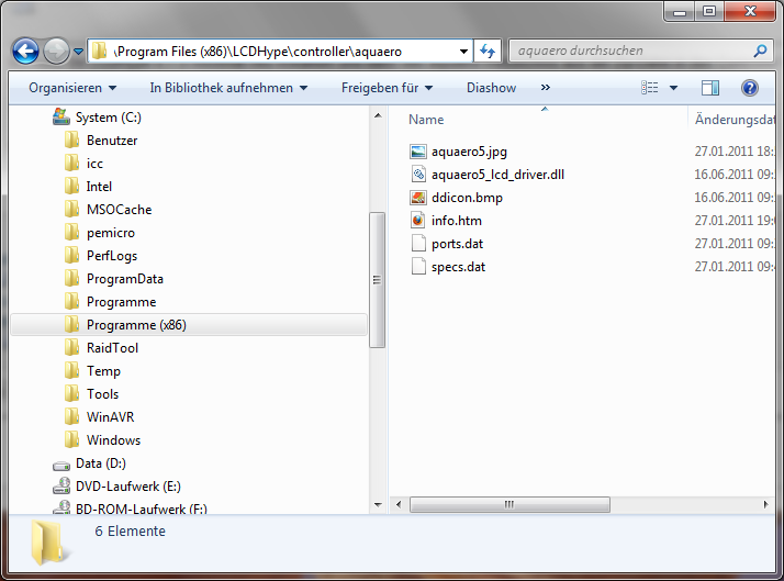

Donnerstag, 16. Juni 2011, 16:31
so sieht das bei mir aus und lcd Hype erkennt das ganz normal als Plugin.
Das muss halt in der Liste auftauchen wo man die verschiedenen LCDs wählen kann.
