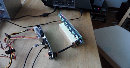

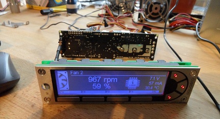

Mittwoch, 25. Januar 2012, 18:02
habe ein Display vom AE 5 xt getrennt, funktioniert bis Dato sehr gut, Leitungslänge ist 8,5 cm :rolleyes:
MfG

Mittwoch, 25. Januar 2012, 18:04
War ja auch zu erwarten das das bis zu einem gewissen Abstand funktioniert :P Bei Deiner Lösung hast du aber nicht auf gleiche Kabellängen geachtet oder? ;) ich würde ja ein Flachbandkabel mit selbstklebender Kupferfolienummantelung nehmen. Das dann noch per Flexband Isoliert und fertig.
Dieser Beitrag wurde bereits 1 mal editiert, zuletzt von »multisaft« (25. Januar 2012, 18:05)
Rostiger
Mittwoch, 25. Januar 2012, 18:18
die Kabellängen sind fast gleich und habe auf den " Querschnitt " entsprechend der Leiterbahnen auf dem AE5 geachtet, nicht alle Adern sind gleich dick !
Flachbandkabel war mein erster Gedanke wurde aber verworfen da das Display auch zum Hochklappen geeignet sein sollte. ( nicht nur wie eine Tür ).
Dieses war ein erster Test suche jetzt noch bessere Stecker , Buchsen und evtl. Leitungen.
MfG
Noch ein Kriterium ist dieses Kabel hat nur 6mm Durchmesser und ist gesleevt, mit Flachbandkabel uuha??
Dieser Beitrag wurde bereits 1 mal editiert, zuletzt von »Rostiger« (25. Januar 2012, 18:22)
