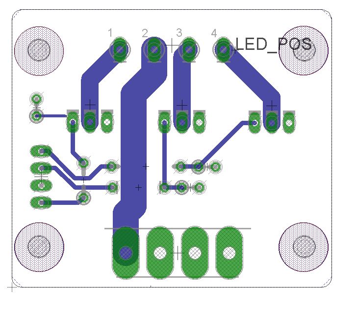

Ich habe mir heute morgen die Bauteile nach der Einkaufsliste in der Word Datei besorgt, Eagle installiert damit ich den Schaltplan und das Layout öffnen kann und wollte nun loslegen, das Ganze auf einer Lochrasterplatine aufzubauen, aber irgendwie stehe ich momentan vor für mich unlösbaren Verwirrungen:
entweder steh ich da total auf dem Schlauch und raffe etwas für euch selbstverständliches rein gar nicht, oder irgendetwas stimmt nicht:
1.
In der Einkaufsliste stehen als Widerstände 3X 150kO und 3X 1kO
- im Schaltplan steht bei R1-R3 gar nichts und bei PD(?)1-3 "10k", ich interpretiere das als 10kO, also ist der gekaufte 1kO falsch, oder? Für was steht das "PD" ?
- welcher Widerstand ist nun was?
- auf dem Boardlayout sind nur 2 Widerstände überhaupt als solche zu erkennen (R1 & R2). Vom Lochabstand her iste R3 auch ähnlich, auf dem Layout ist aber nur eine Drathbrücke zu sehen, gleiches gilt für PD1-3, bei denen zusätzlich der Lochabstand aber so klein ist das da eigentlich gar kein Widerstand reinpasst ??
2.
im Schaltplan sind verschiedene Pins mit Masse verbunden.
- im Layout des Boards sind alle Massepins frei und nicht angeschlossen. D.h. es führen dort keine Leiterbahnen hin. Muss das mit Litze verkabelt werden oder wird das in der Praxis gar nicht benötigt aus welchen Gründen auch immer und ist im Schaltpan nur der Vollständigkeit halber?
Ich Packe die Bilder mal zur sicherheit bei, vielleicht liegt es bei mir ja auch irgendwie an Darstellungsfehlern im Eagle??
da ich gerade am Löten sitze wäre ich für rasches Feedback super dankbar :)

drdeath
Donnerstag, 14. Juni 2012, 21:50
Das ganze ist ganz einfach: Die scheinbar freien Pins sind mit einer Füllfläche verbunden. Die wird erzeugt, wenn du in Eagle den Ratsnest-Befehl ausführst. Bevor du das tust, ist die Verbindung durch feine gelbe Linien, sogenannte Luftlinien angdeutet. Wenn du das Ratsnest nicht ausführst, musst du die Verbindung mit Siemens-Patent-Luftleitungen anlegen, die du mit Siemens-Lufthaken befestigst :thumbsup:
Bei mir sieht das dann so aus:
PD steht für Pulldown, das sind diejenigen Widerstände, die die Gates auf Masselevel halten, solange kein Strom vor Aquaero kommt. Ob du nun 1kOhm, 10kOhm oder 150kOhm verwendest ist eigentlich egal, verwende die Größeren für die Pulldowns und die kleineren für die Inline-Widestände, dann wird es gehen. Da ist anscheinend wirklich noch ein kleiner Fehler im Schaltplan. Wenn ich Zeit habe, werde ich das noch mal überarbeiten und neue Versionen hochladen, kann aber noch eine Weile dauern. Du kannst den Schaltplan aber ruhig verwenden, es geht nur um die Werte der Widerstände.

johho
Donnerstag, 14. Juni 2012, 22:57
ok ich versuche mich mal...
ganz wichtig hab ich eben auch noch gesehen.. beim JIN (ich gehe davon aus das ist das Eingangssignal aus dem Aquaero) ist ein Pin falsch!
Lt. Anleitung des Aquaero ist pin 3 Masse (GND), in dem Schaltplan UND im Layout ist aber Pin 2 Masse!
D.h. man muss den Anschlusstecker Pin 2 mit Pin 3 vertauschen, ich denke mal sonst tuts nen Schlag und nix geht mehr?
drdeath
Donnerstag, 14. Juni 2012, 23:47
Schau schau, da hast du doch tatsächlich recht. Durchgebrannt wär nichts, aber viel gebracht hätt's auch nicht. In dem NOLED-Schaltplan hab ich wohl vergessen das zu korrigieren, weil ich mich auf den LED-final konzentriert hab. Ich korrigier das eben.

SO ich habs übrigens fertig.
FUNKTIONIERT, AAABER:
Rot brennt immer, auch wenn ich es in der Suite auf 0% setze. auf 0% zwar schwächer als bei 100%, aber aus gehts nie.
Grün und Blau funktionieren wie sie sollen.
Ich habe aber das Gefühl das die LED's insgesamt auch bei 100% ein wenig dunkler sind, als wenn ich "reine" 12V drauf gebe.
woran kann das mit der Roten liegen?
Die leuchtet übrigens auch wenn ich das Eingangssignal vom Aquaero abziehe!?
drdeath
Freitag, 15. Juni 2012, 00:10
Vermutlich ist der Pulldown über den Jordan. Der sorgt nämlich dafür, dass die LED wieder ausgeht, wenn der Strom weg ist. Oder aber du hast nen Kurzen zwischen VCC und dem roten Gate, das kann auch sein. Es waren übrigens alle Pins verdreht, nicht nur der 2. und 3., d.h. die Farbzuordnung hätte auch nicht gestimmt.

johho
Freitag, 15. Juni 2012, 00:23
Das mit der Farbzuordnung ist mir gar nicht aufgefallen weil mein Layout wegen der Lochrasterplatte eh vom original abweicht..
Ich suche schon die ganze Zeit nach dem Fehler..
EDIT: Fehler gefunden. Scheinbar irgendein haarfeiner Schluss durch Verunreinigungen auf der Leiterbahn.
Ich habs nochmal komplett neu aufgebaut. GEHT JETZT!
SUPER!
